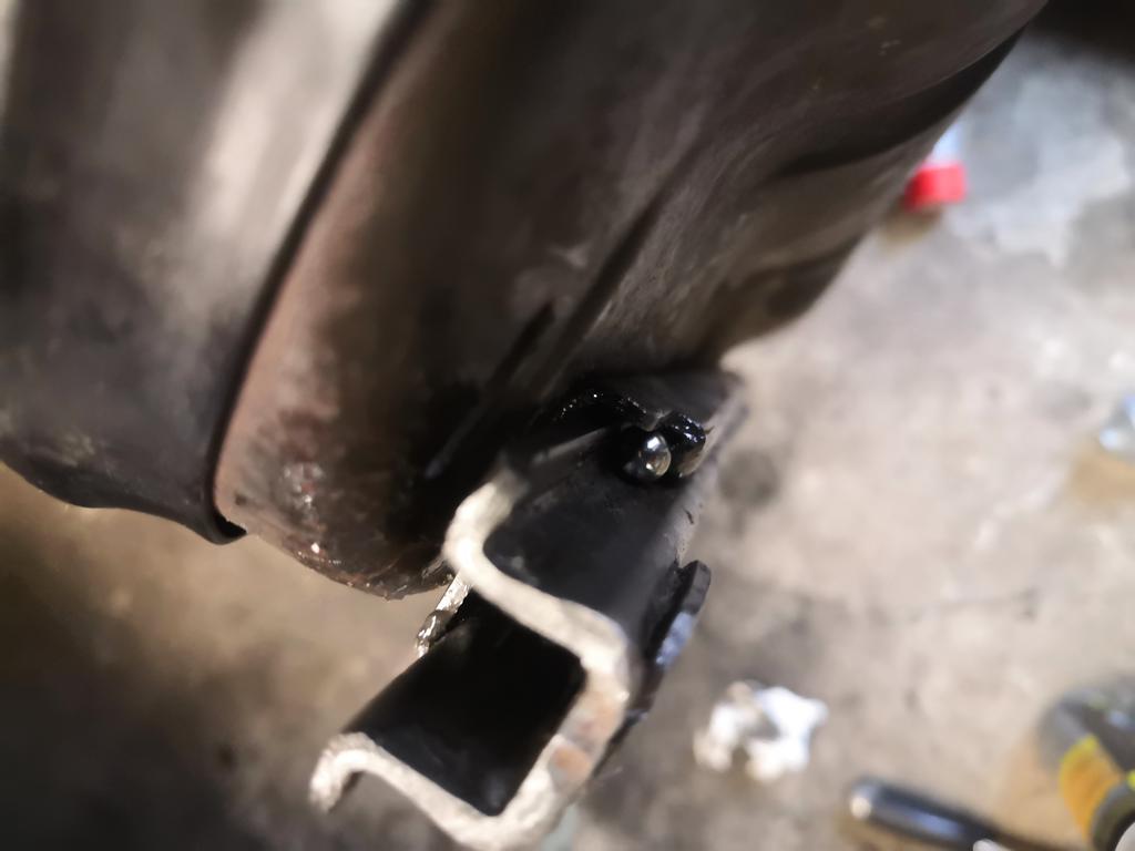

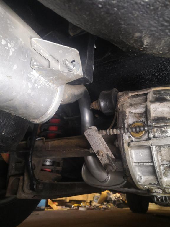

Ca faisait qq temps que je ne m'en étais pas occupé, et il reste des bricoles qui trainent.
Première choses, remplacement du silentbloc arrière de la ligne d'échappement, on comprend pourquoi
Ca se fait bien, en 10 min c'est fait, même pas besoin de lever la voiture

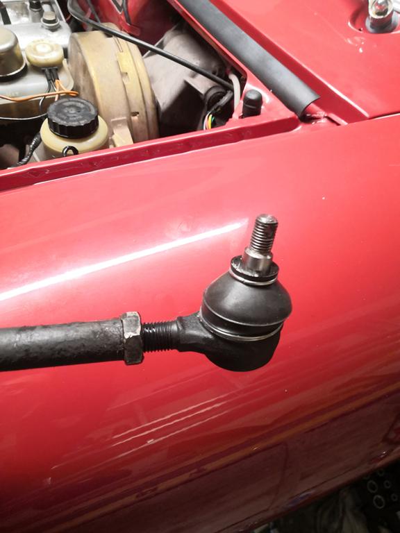

J'ai aussi identifié pourquoi la voiture tire à gauche ou droite en fonction de si l'on accélère ou on freine, et sans surprise une rotule de direction qui a du jeu

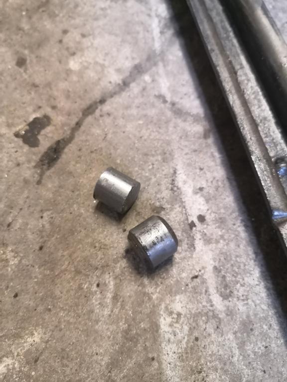

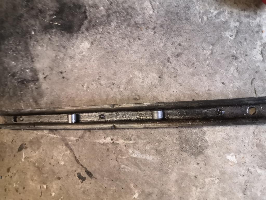

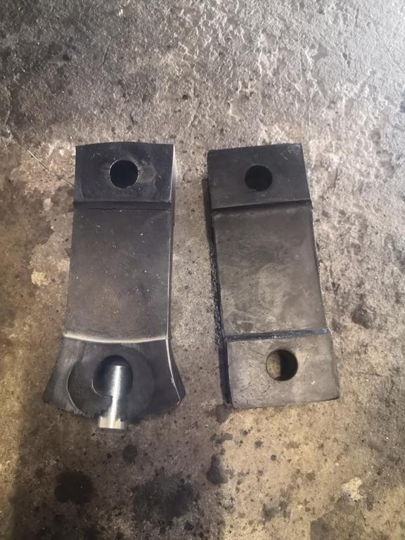

Il faut battre le fer tant qu'il est chaud, donc ce matin je me suis remis sur ma glissière de siège.
Première étape, refabrication d'un roulot, car effectivement, il semblait logique qu'il en manque un. Celui qui restait faisait 13mm de diamètre, j'avais une barre de 12mm, donc je suis reparti de ca, car 13 ce n'est pas courant et je me suis dit que pour 1mm, ca devrait aller.
Les 2 cote à cote :
Et positionné dans la glissière (on voit les marquages qui limitent leurs zones de déplacement)

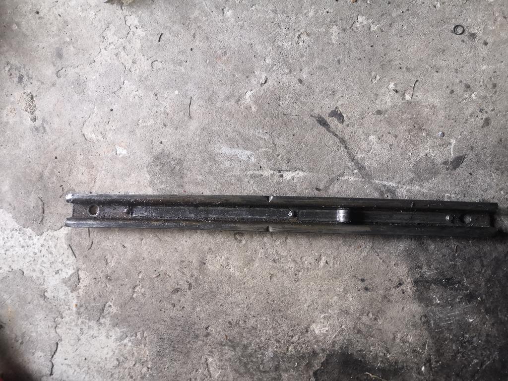

J'ai ensuite remonté le tout, mais il y avait encore beaucoup de jeu

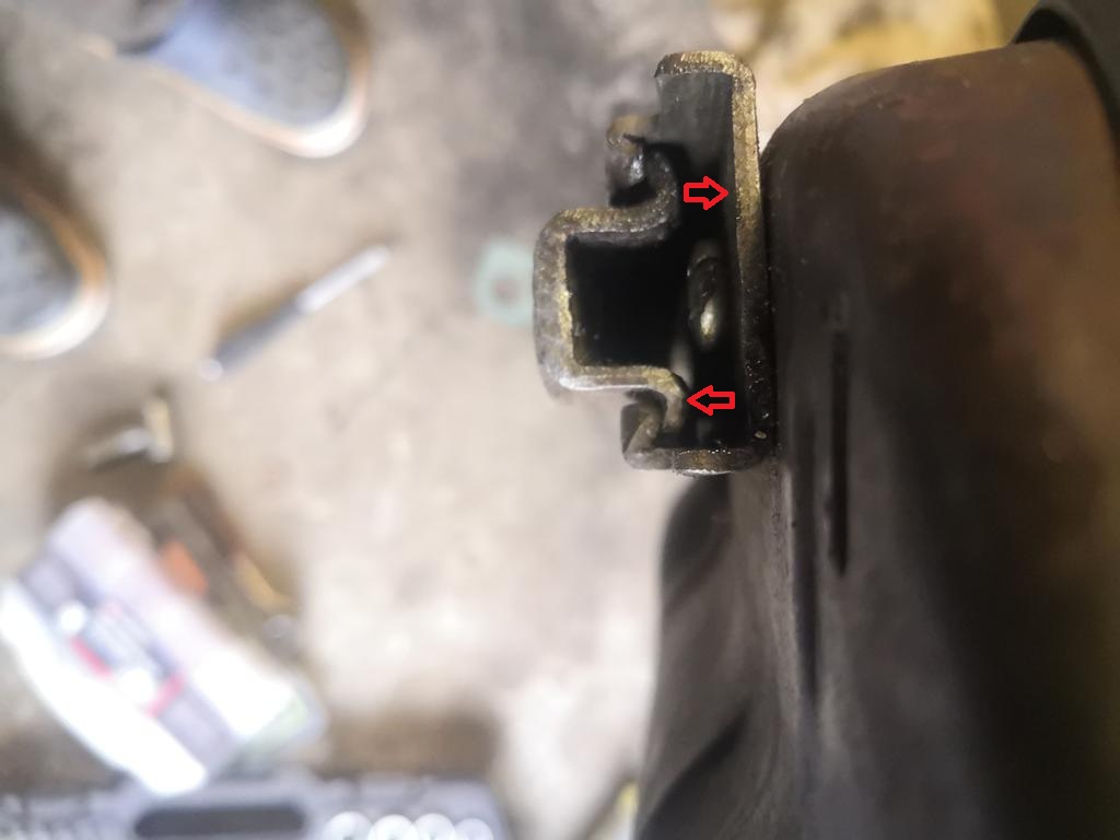

En revanche, aucun jeu dans celle de l'autre coté, qui a le mécanisme de verrouillage. Donc j'ai regardé un peu plus en détaille, et je me suis aperçu qu'il y a en plus des billes, qui permette de combler l'espace que j'ai indiqué plus haut:
Mais attention, les billes sont placées dans les gouttières des 2 pièces, comme sur la photo d'après, et pas au niveau des flèches.

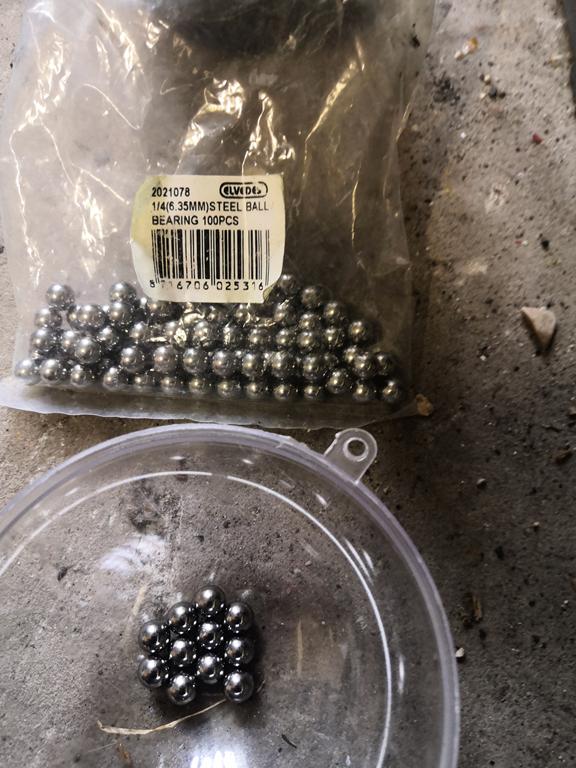

J'avais des petites billes pour roulement de roue de vélo qui trainaient, donc j'ai tenté ma chance. Il faut forcer un peu pour les rentrer aux 2 extrémitées, car la glissière est matée pour éviter qu'elles ressortent
Et la miracle, plus de jeu :cheers:
Et ca coulisse encore facilement. Bon, en toute transparence, j'ai fait plusieurs tentatives de montage avant d'arriver à un bon résultat, car il y a des zones de fonctionnement avec des arrêts, et il faut positionner rouleaux et billes sur les bonnes sections. On ne peut pas entrer toutes les billes du même coté.
J'ai tout redémonté pour nettoyage et graissage, puis installation dans la voiture, et la c'est royal
Le siège coulisse librement, et il n'y a plus aucun jeu, il est bien maintenu.
Photo des billes pour ceux qui chercheraient le diamètre (6.35 mm)
Les 2 cote à cote :

De mon coté, rebelote pour le siège conducteur
Là il a fallu refaire 2 rouleaux, mais que 3 billes à remettre
Quel plaisir d'avoir un siège qui coulisse comme il faut et qui ne branle pas dans tous les sens

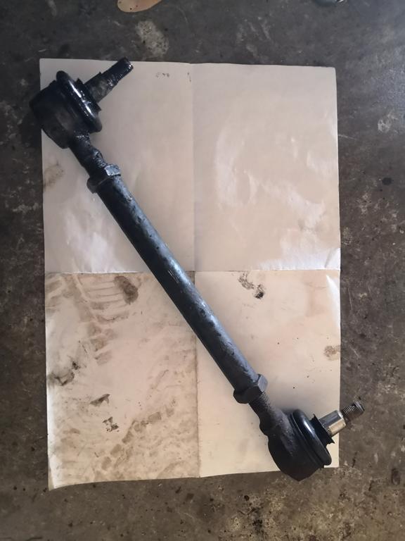

La rotule est arrivée, donc montage ce soir.
Dépose de la barre de liaison entre le boitier de direction et le moyeux
L'accès est un peu pénible au niveau du boitier pour passer un gros arrache rotule, mais je m'en suis sorti.
Installation de la nouvelle rotule après avoir pris des repères sur l'ancienne pour garder la même longueur. Faudra à terme faire un para, mais en attendant ca ne devrait pas trop impacter la direction.

petit tour de spider ce matin , temps pas terrible, mais pas grave
Verdict, ca ne tire plus à droite ou à gauche suivant accélération et freinage :cheers:
