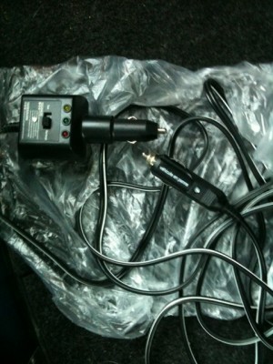

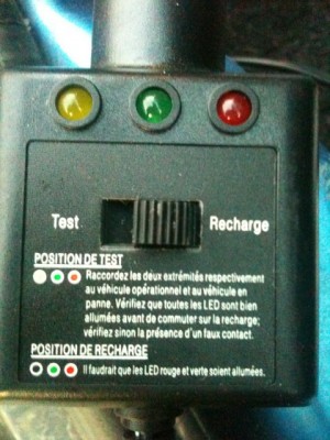

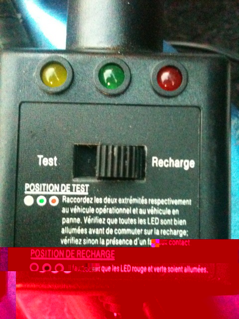

Voilà avec quoi je recharges ma batterie pour pouvoir démarrer quand elle est à plat:

1 , allors, vous voulez dire q'on a toujours le " + " sur l'allume cigare, mme moteur éteint ???
2 , pouvez vous faire des photos ou on peut voire la marque et le code du produit ?
3 , quelle type de batterie avez vous et combien de temps pour la charger ?
merci beaucoup pour votre retour.
julien.b59
Messages : 2942
atteindre batterie par boitier fusible
Le + sur l'allume cigare seulement la clé engagé.
Pour ma part il est direct car j'ai changé le câble.
Ma batterie est pour espace diesel.
Voilà deux photos,j'ai acheté ça chez Lidl il y a un bout de temps.
Je n'y croyais pas mais sa fonctionne. Seulement c'est un peu plus long qu'avec des câbles direct sur batterie ;)

"Seulement c'est un peu plus long qu'avec des câbles direct sur batterie" = ca veut dire combien d'heures ???

Oubliez pas une chose... Sur les Espace l'allume cigare est deconnecté de la batterie, quand le contact est coupé.
C'est pas l'endroit idéal pour recharger.

Il suffit de calculer avec cette info marquée dessus : 10amp 15 minutes
xxxx... en théorie et en temps minimum, car il y a des pertes de charge (chaleur, état de la batterie, du faisceau et de la connectique ...)
pas reveillé ," m'a gourru" je recalcule ... :oops:
Je corrige ma boulette:
Si on se fie à cette info de 10 amp pour 15 minutes, cela nous fait du 60 Amp/H , ce qui me parait beaucoup pour un chargeur batterie en place un chargeur secteur classique va déja jusqu'a 45 Amp/H maxi , et déja à 15 Amp/H , la batterie chauffe :!: ... cela ferait une charge en 1 heure et demi (batteries entre 60 et 75 Ah avec un coefficient de charge de 1.2 en moyenne ) ...
Attention à ceux qui prennent de l'énergie depuis un autre véhicule , cela vide aussi la batterie du véhicule donneur ... principe des vases communiquants. Donc si le moteur du donneur ne tourne pas , vous aurez ensuite deux voitures en panne :cry:
En parlant de chargeur lent, je pensais plus à un truc comme cela avec une charge inférieure à 1 Amp/h :
http://www.norauto.fr/Acheter-Appareil- ... 995/1.html
ou ceci :
http://www.norauto.fr/Acheter-Chargeur- ... 533/1.html
Mais attention au véhicule donneur dans ce dernier cas :!:
Je pense que l'info 10A/15min veut dire que le chargeur doit chauffer et ne doit pas être utilisé plus de 15min.
Ce qui fait une charge de 2,5A/h, suffisant pour faire tourner le démarreur pendant au moins 30s

Quand je m'en suis servis,j'ai démarré le véhicule donneur et fait tourner 15/20 min maxi.
Ma batterie était vraiment à plat car quand j'ai voulus lancer le moteur avant de brancher ce chargeur,j'avais juste des clic-clic-clic ;)
Par contre après presque au 1/4 de tour,mais je n'aurais pas pus essayer plus de trois fois maxi je penses.
