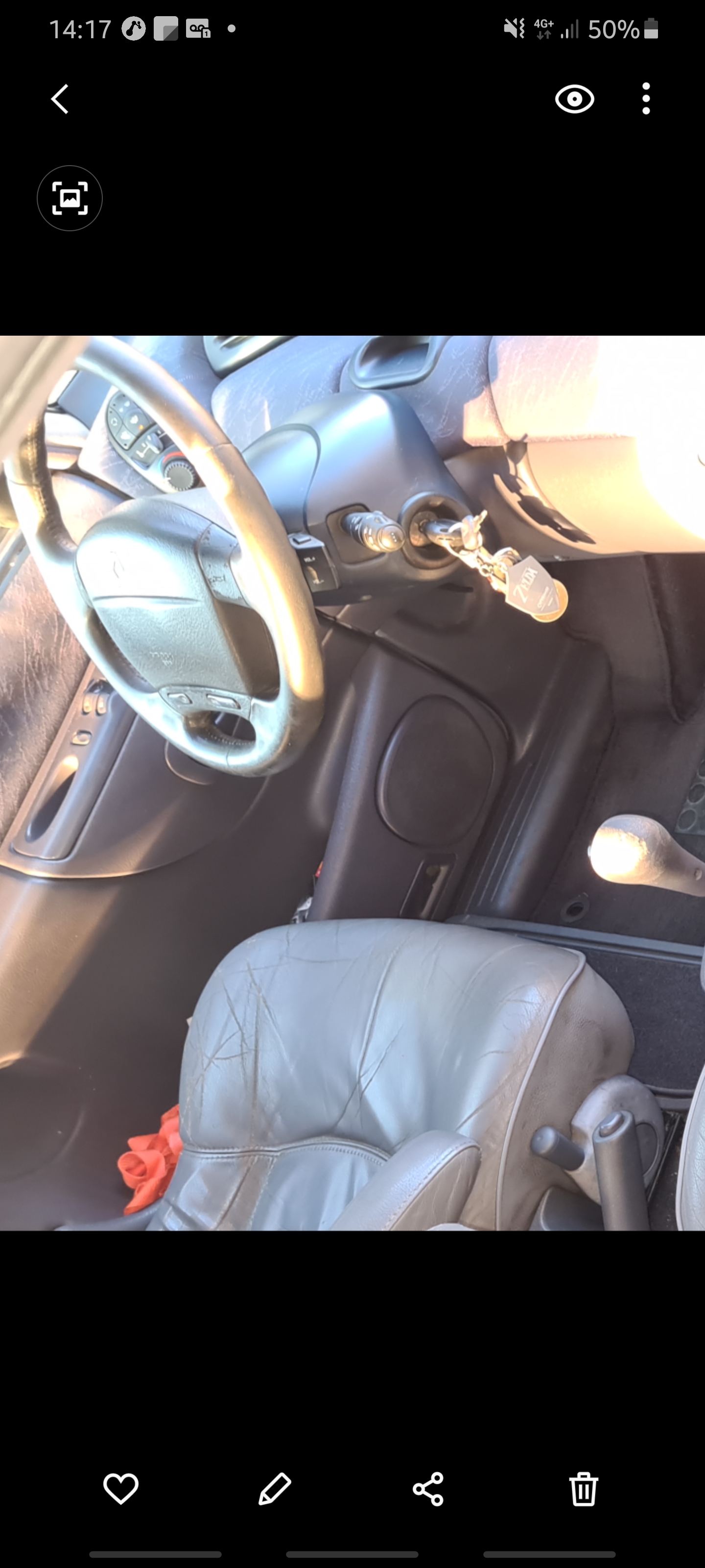

Pour ma part, ce que l'on voit sur les photos, j'ai viré les trois rivets qui maintenaient la commande plastique sur le mécanisme, j'ai taraudé avec un taraud 3ème passe et c'est marre...

Et ça remarche ?asf21 a écrit :Pour ma part, ce que l'on voit sur les photos, j'ai viré les trois rivets qui maintenaient la commande plastique sur le mécanisme, j'ai taraudé avec un taraud 3ème passe et c'est marre...

Bah non, tant que je n'aurai pas trouvé le moyen de réencapsuler et immobiliser la capsule qui renferme le mécanisme...
Faut décapsuler mais pour ça, il faut démonter le siège et j'ai besoin du camion tous les jours... :/

Bonjour, j'ai aussi le problème du réglage en hauteur et rotation du siège conducteur bloqué.
Ce serait super si quelqu'un trouvait LA solution !

J'ai en fait réussi à faire fonctionner la hauteur de siège il y a quelques mois, en donnant de bons à-coups dans les 2 sens, et il semble que mon épouse a baissé ce siège conducteur et là c'est de nouveau bloqué. Comme j'ai 7 vertèbres fracturées par métastase, renforcées par cimentoplastie, j'ai tendance à me tasser façon Quasimodo, et il faut absolument que je résolve le PB.
Je démonte ce P.... de siège dès qu'il fait pas un temps trop pourri et je donne des news.

Alors j'ai commencé ... à essayer... de faire le diagnostic du problème "blocage du réglage du siège conducteur en hauteur"
Effectivement le levier télescopique sert à augmenter le bras de levier, il faut retirer le cache central pour voir les 3 rivets "pop"
Et l'entrainement se fait par les 3 encastrements en plastique et les rivets.
Après je vois bien l'axe qui traverse de gauche à droite et qui devrait tourner, mais pourquoi est-il bloqué ???
Beau temps frais mais beau temps,

encrassement ou cassé ?
je pense qu'il faut déposer le siège pour bien le voir (le retourner).
