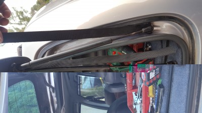

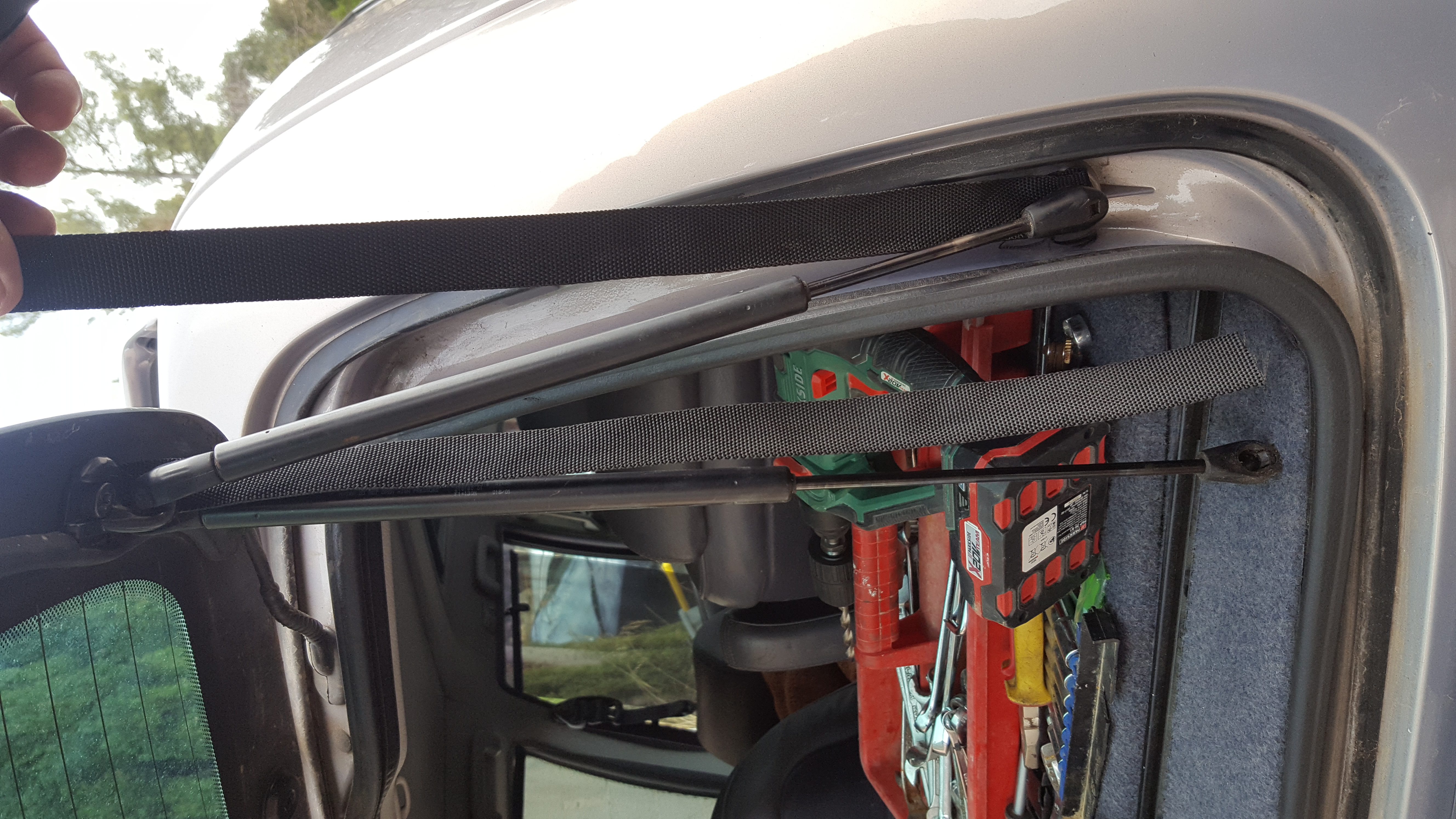

Je n'ai pas l'espace sous la main, je pourrais prendre des photos que demain dans la journée, désolé !
Messages : 2044
Localisation : Toulon
Re: Fixation verin de vitre arrière
Message non lu par SAHRO »
En cliquant sur la photo tu pourra zoomer .

merci les gars. je vois.
C'est bien la position que j'imaginais. Mais comme le doigt avec la boule est tordu le verin ne tien plus. Je vais voir chez renault combien coute ce doigt, et si trop cher, adapter un truc en acier pour m'affranchir de cette cochonnerie en composite.
Espace 3 de 2000 2l 16s 75Mkm en 2009 et 170Mkm en 2020 JEON05 moteur F4R.
Messages : 3856
Localisation : 78 Yvelines
Message non lu par yves78 »
Tu es sûr qu'il est tordu et qu'il n'a pas simplement pivoté sous l'effet du vérin ?
C'est pour cette raison principalement qui sort de la sphère.
