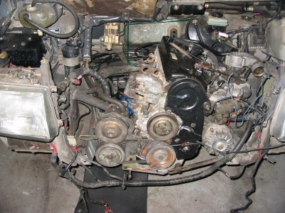

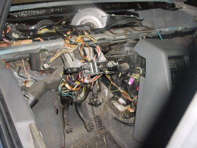

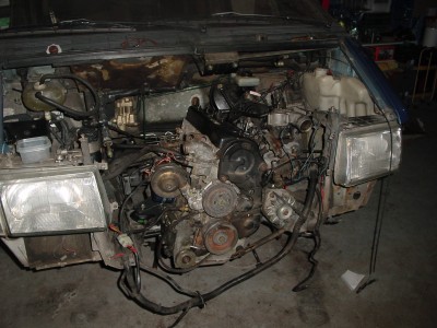

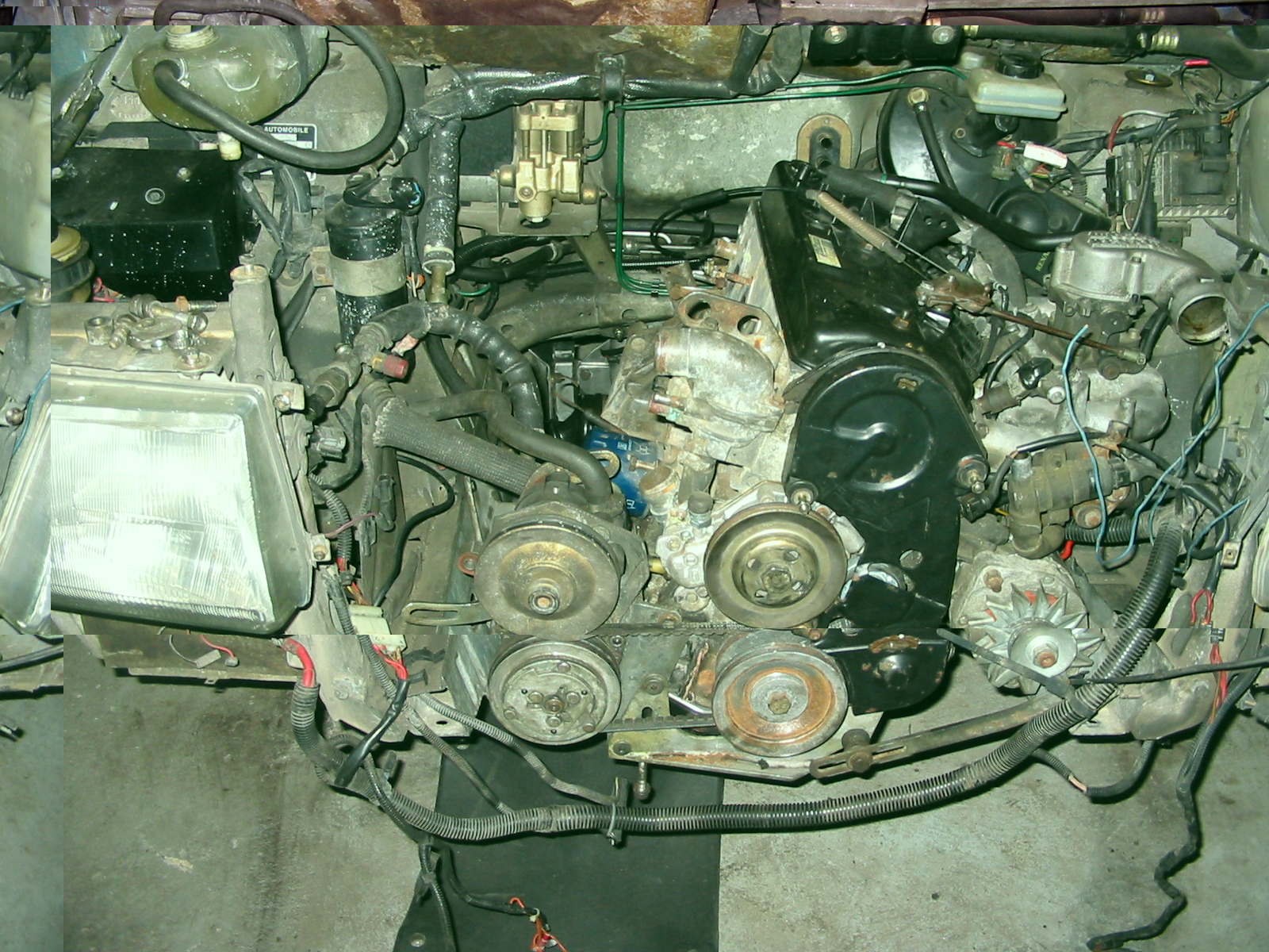

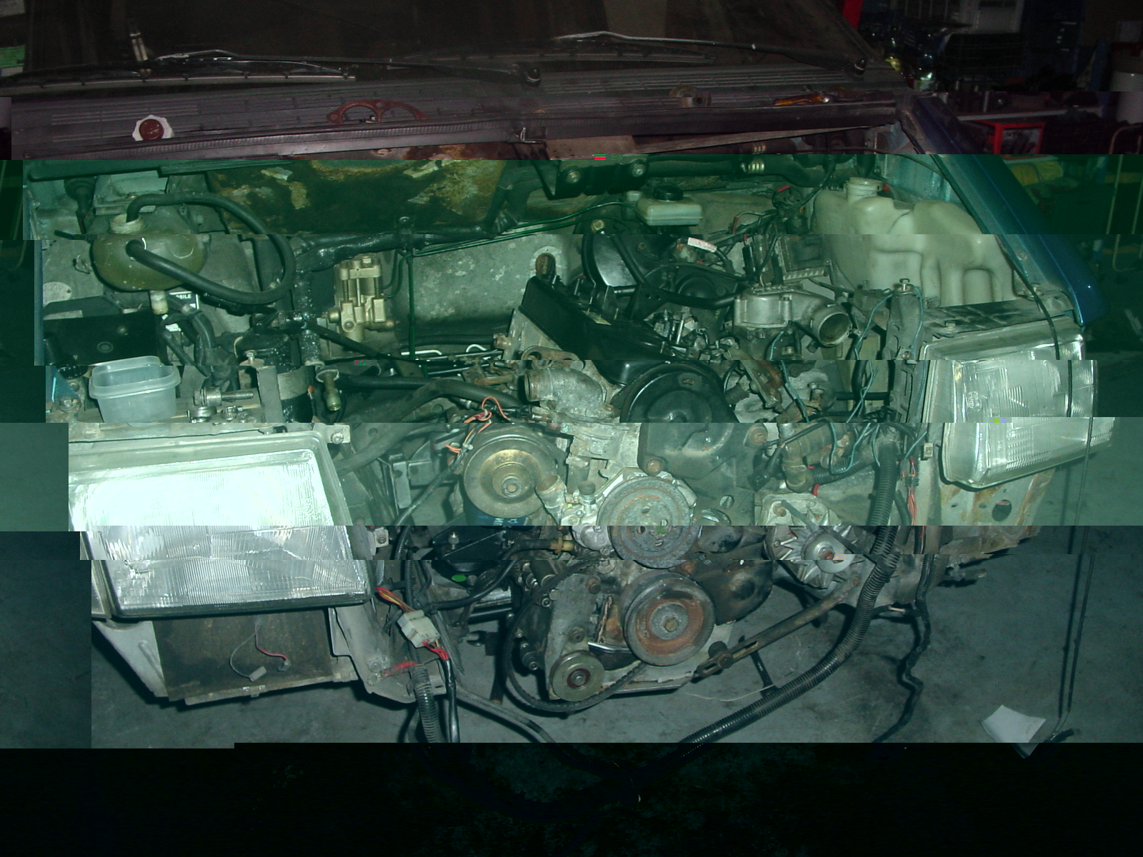

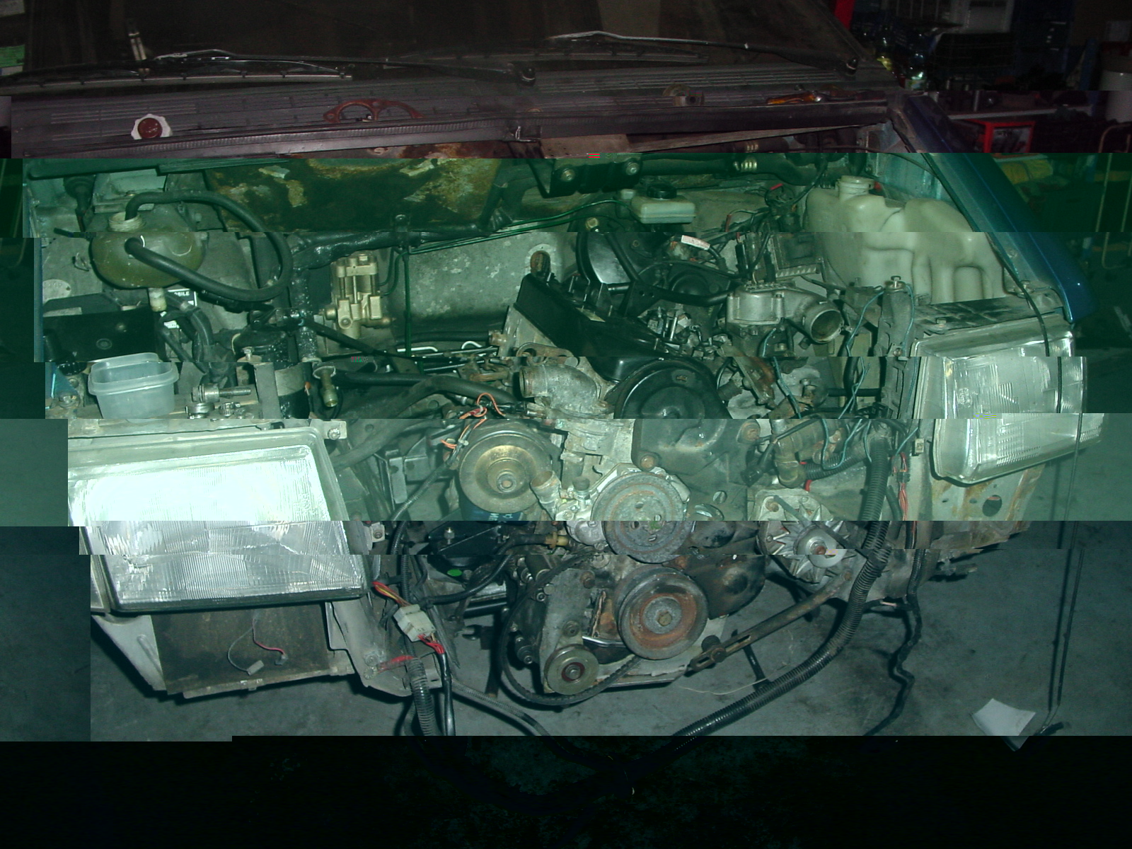

Après nettoyage du moteur, changement du carter huile ,du carter couvre culasse des supports moteur et boite .

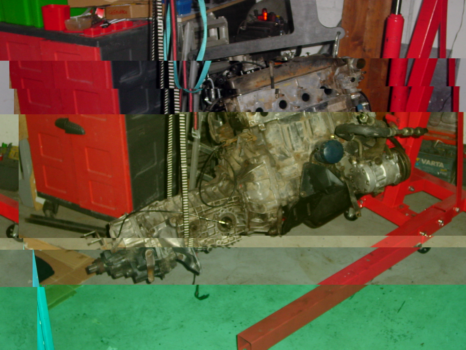

repose du GMP ....ouf c'est fait
Il ne va pas démarrer tout de suite car dans l'habitacle c'est comme cela actuellement
à suivre changement du radiateur de chauffage et remontage du TDB

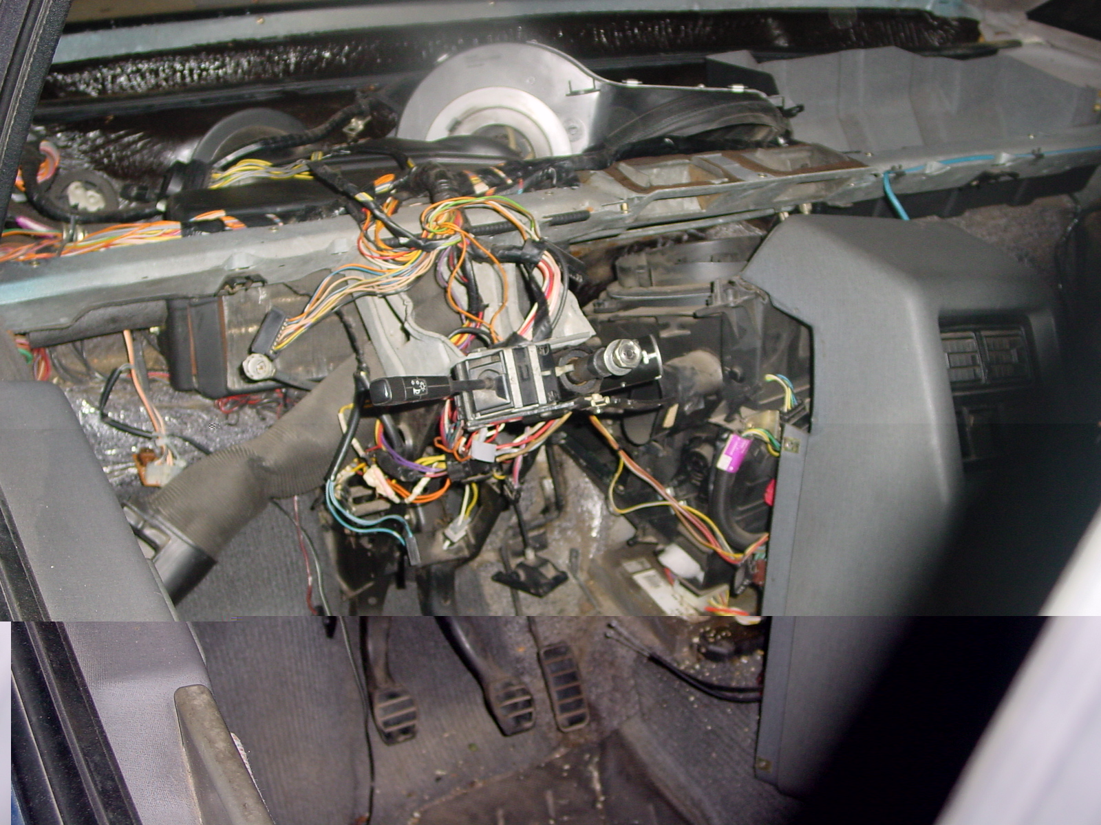

Profites pour contrôler les commandes de mise en marche ventilation et clim .
Et aussi mettre en place une butée caoutchouc sur le dessus de la pédale de frein pour la remettre au niveau pédale embrayage ( elle remonte trop haut par manque de cette butée )

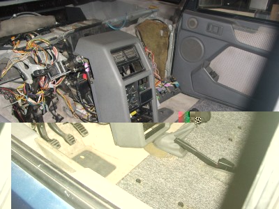

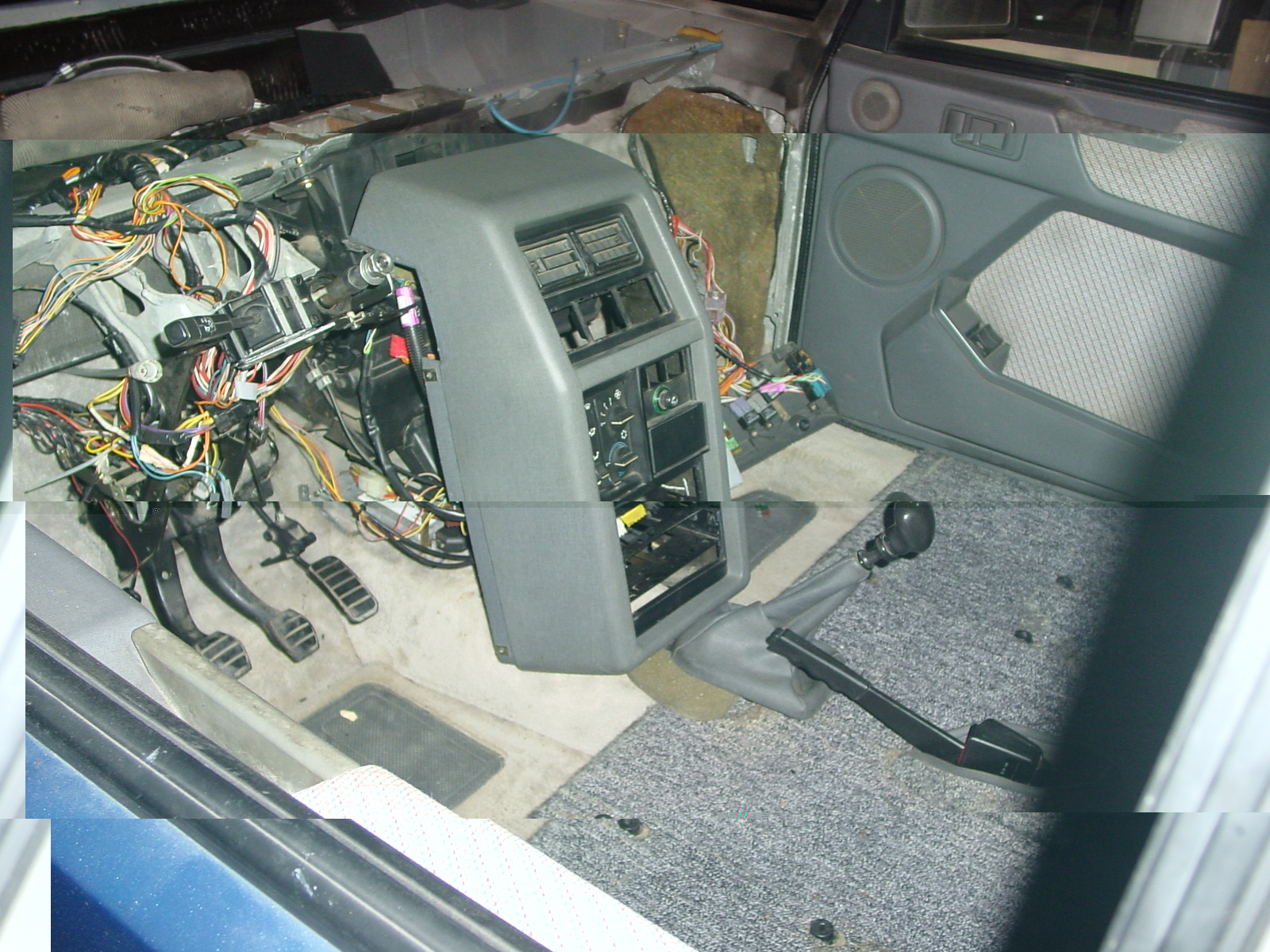

Comme le tableau de bord et la ventilation étaient démontés j'en ai profité pour mettre la moquette de mon 2000-1. Remise en place : des transmissions AV , du compresseur de clim et de la pompe de DA. Ya encore du boulot mais ça avance

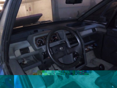

le Quadra avance :
Tableau de bord et ventilation remontés.
j'ai remis tous les fluides : boite , moteur ,LDR
Démarrage au deuxième coup de démarreur
Mais régime moteur à 3000 tours et pas possible de le baisser , l'accélérateur est bien relaché...???
J'ai abandonné et je reprend cela demain.
Si quelqu’un a une idée je suis preneur.
Yves
