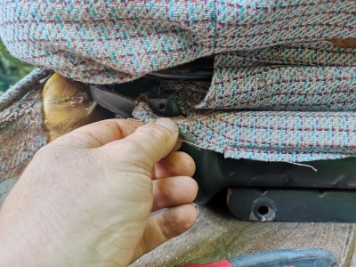

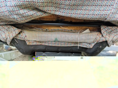

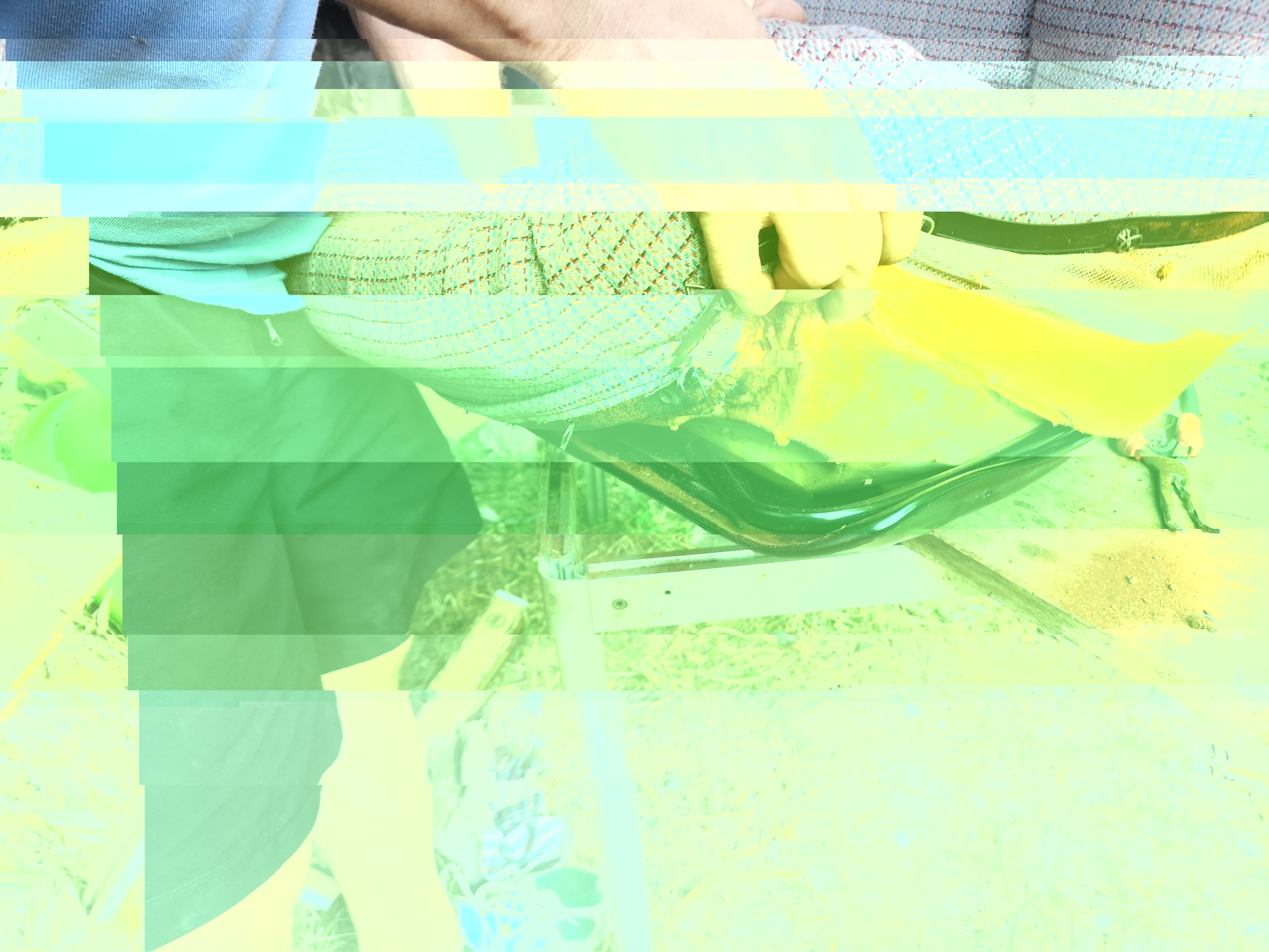

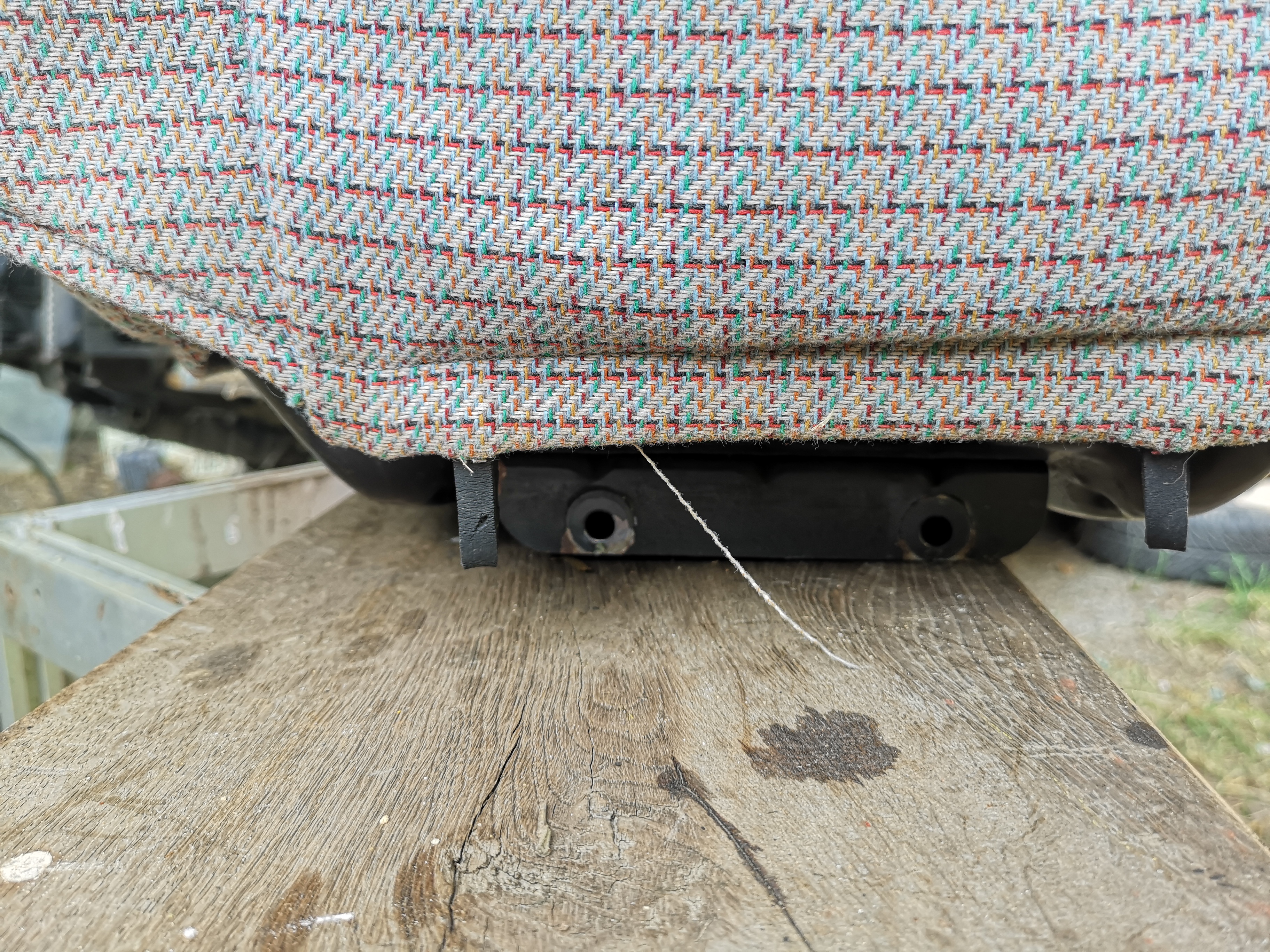

Démontage de l'assise d'un siège avant. Celui-ci est démonté est avec base pivotante mais c'est la même chose.
Commence par défaire les deux petits crochets qui sont normalement au bout des deux élastiques noirs :
Rabat la partie arrière du tissus du dossier pour ne pas l'avoir dans les pattes

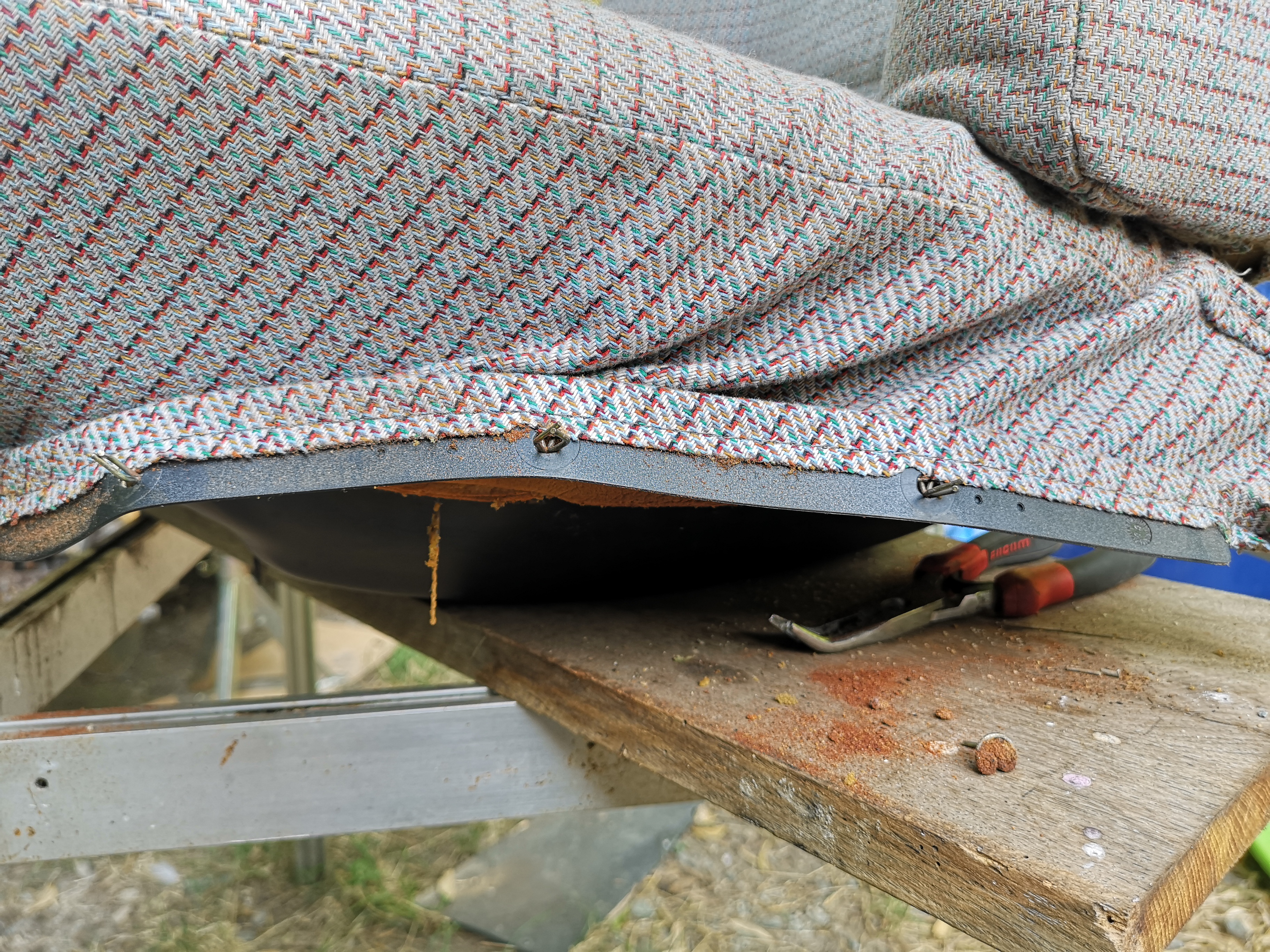

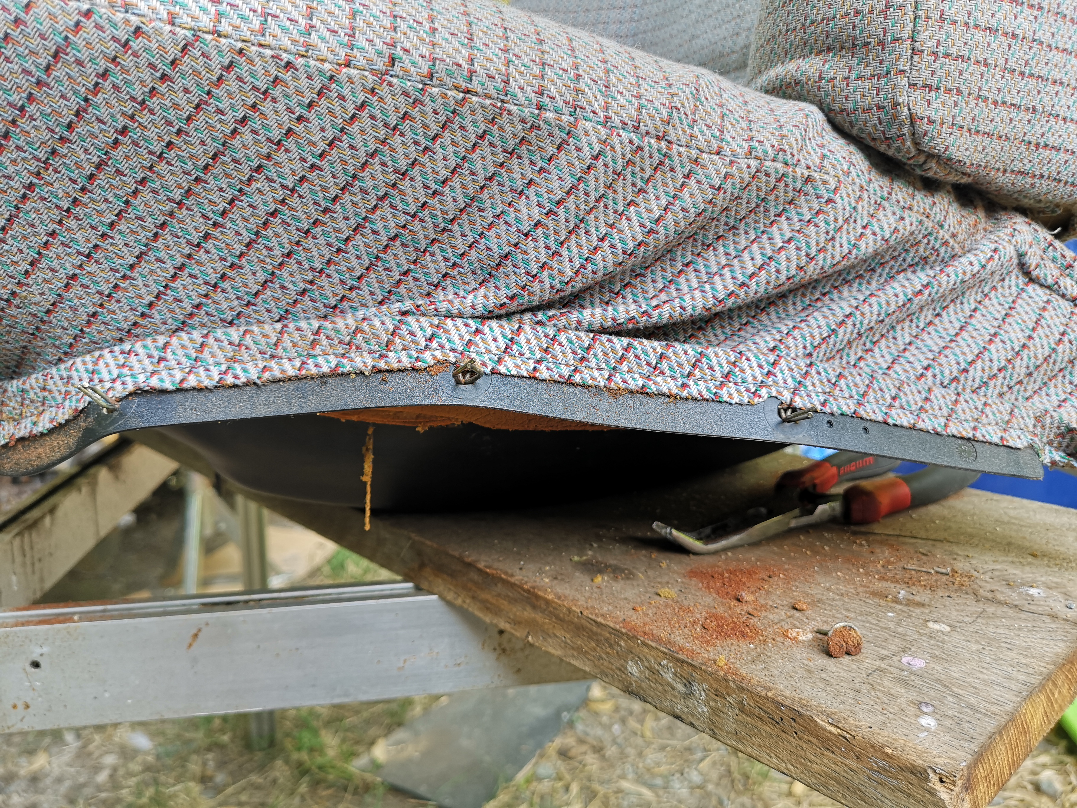

Tu as 4 agrafes à retirer, j'ai utilisé une pince à becs :

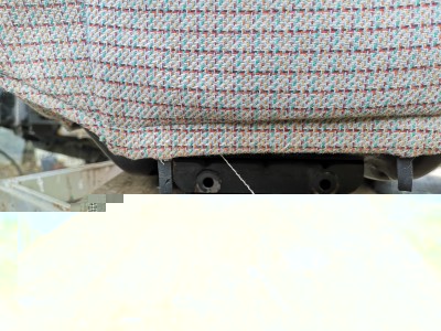

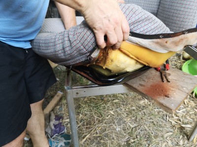

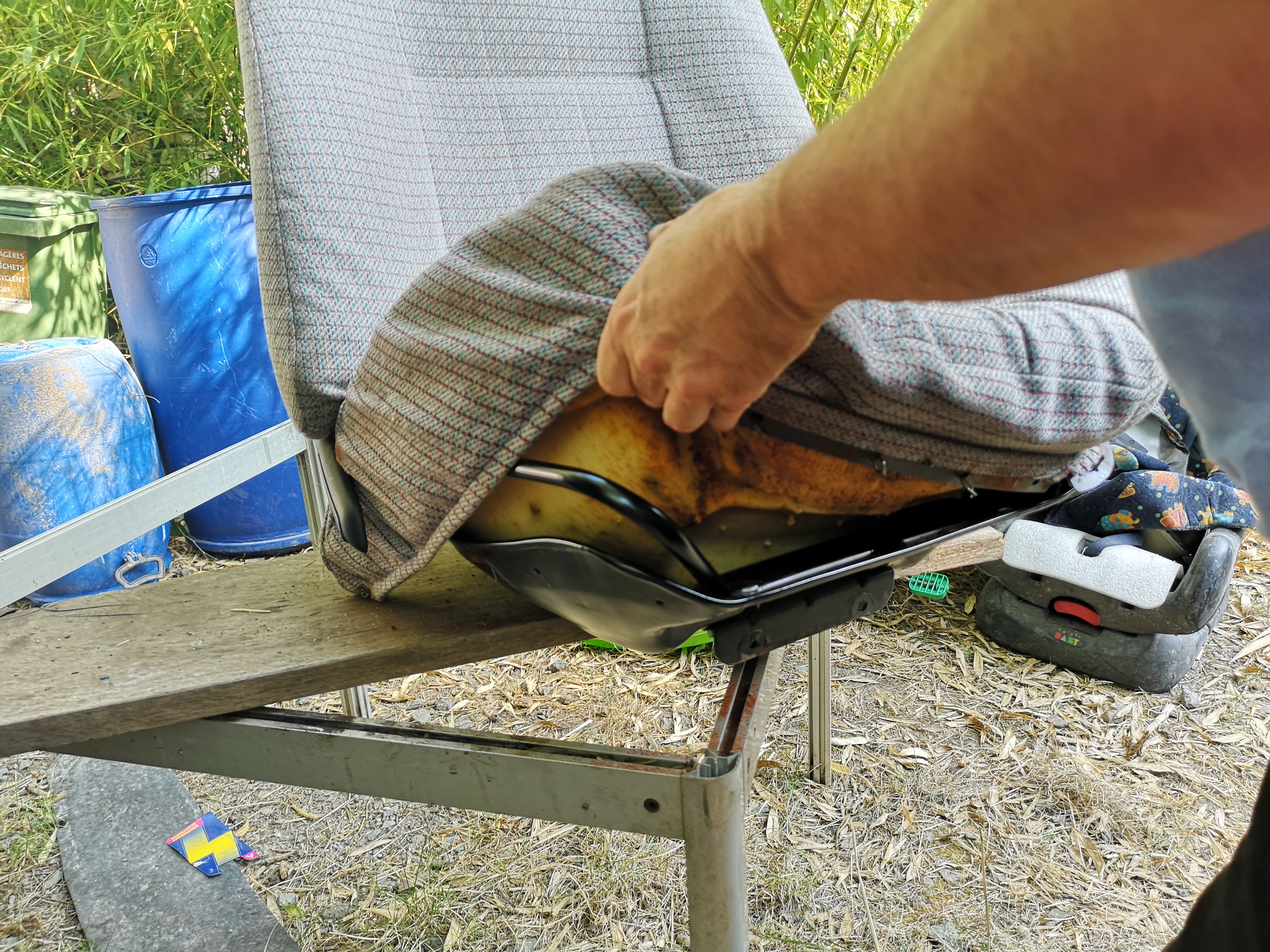

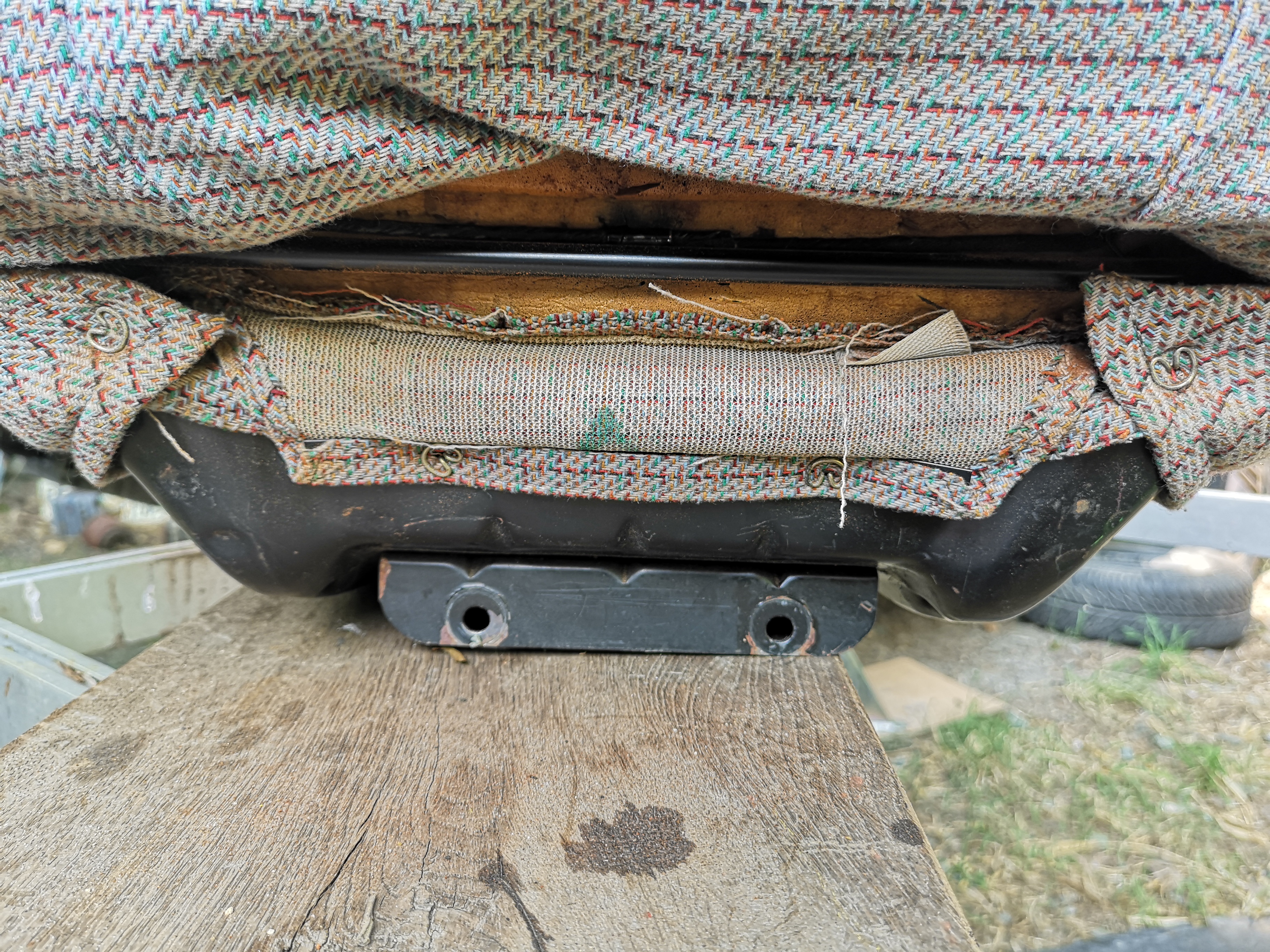

Ensuite, pour retirer la partie avant du tissus du dossier, tu tire vers le bas pour dégager le renfort en plastique noir qui est inséré dans une fente du siège
Une fois dégagée tu dégages le tissus de l'assise des parties métalliques à gauche et à droite :
Puis tu dégraphes tout le long du siège :
Tu sorts un côté :
Puis l'autre :
Et tu enlève l'assise en la tirant vers le haut :

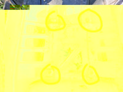

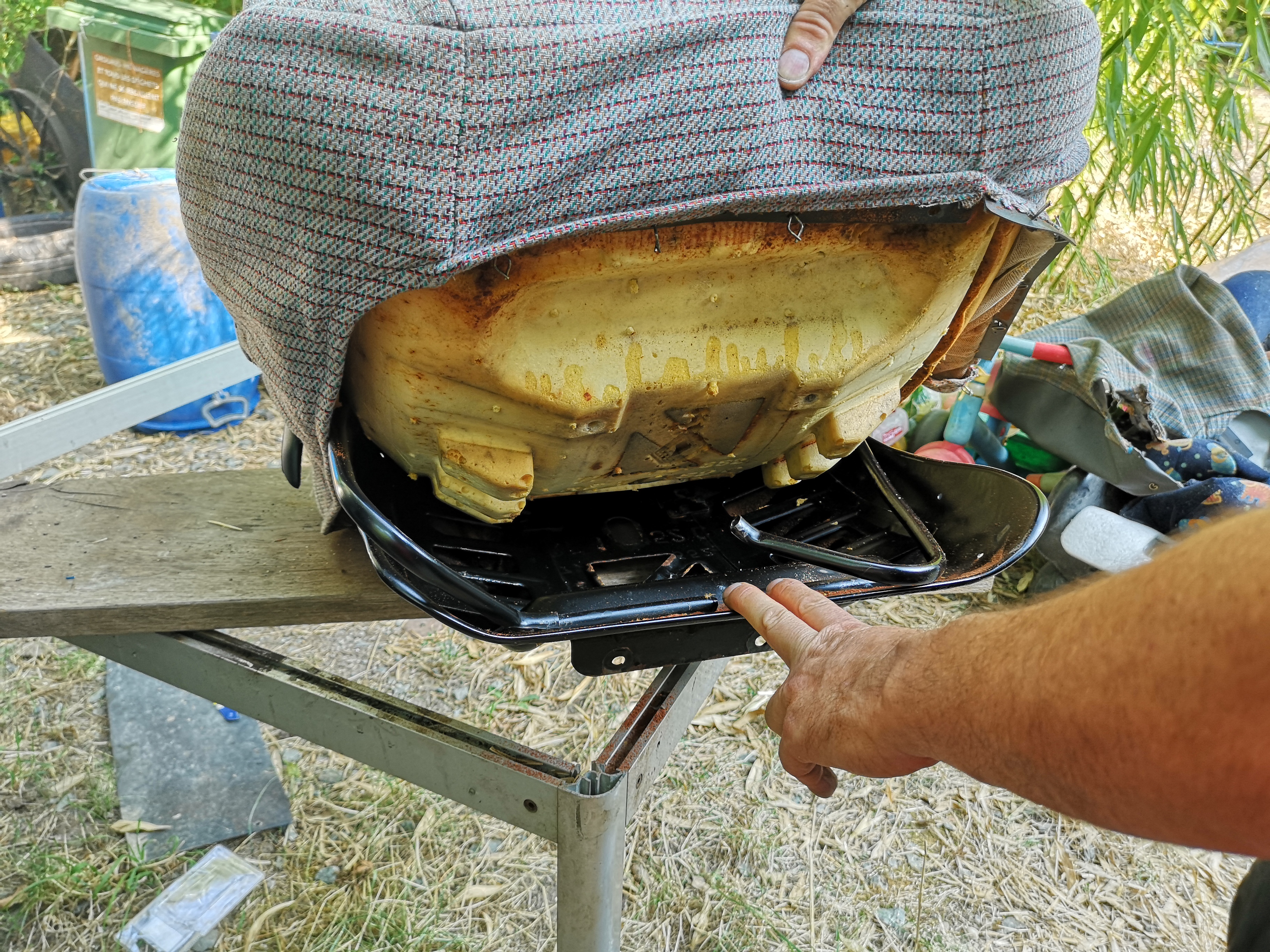

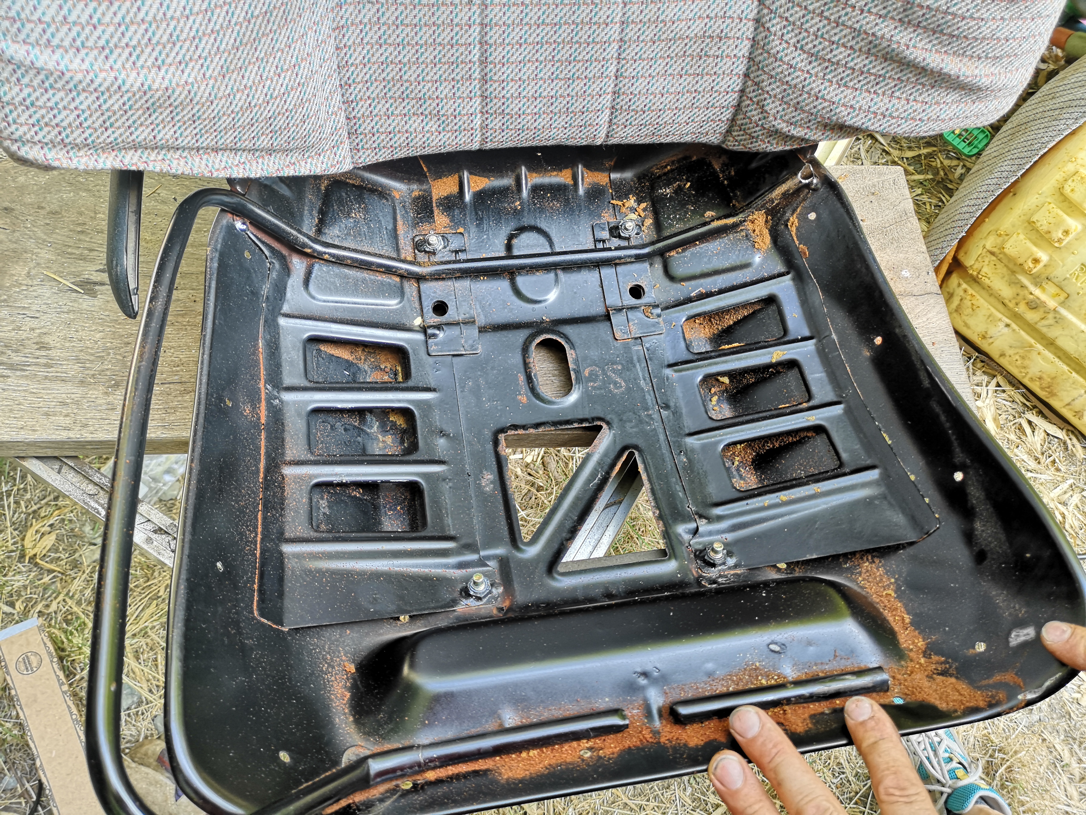

Et voilà :
Dans le cas d'une base pivotante on trouve ça :

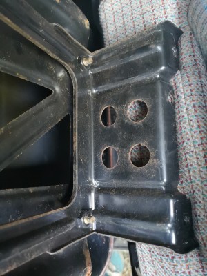

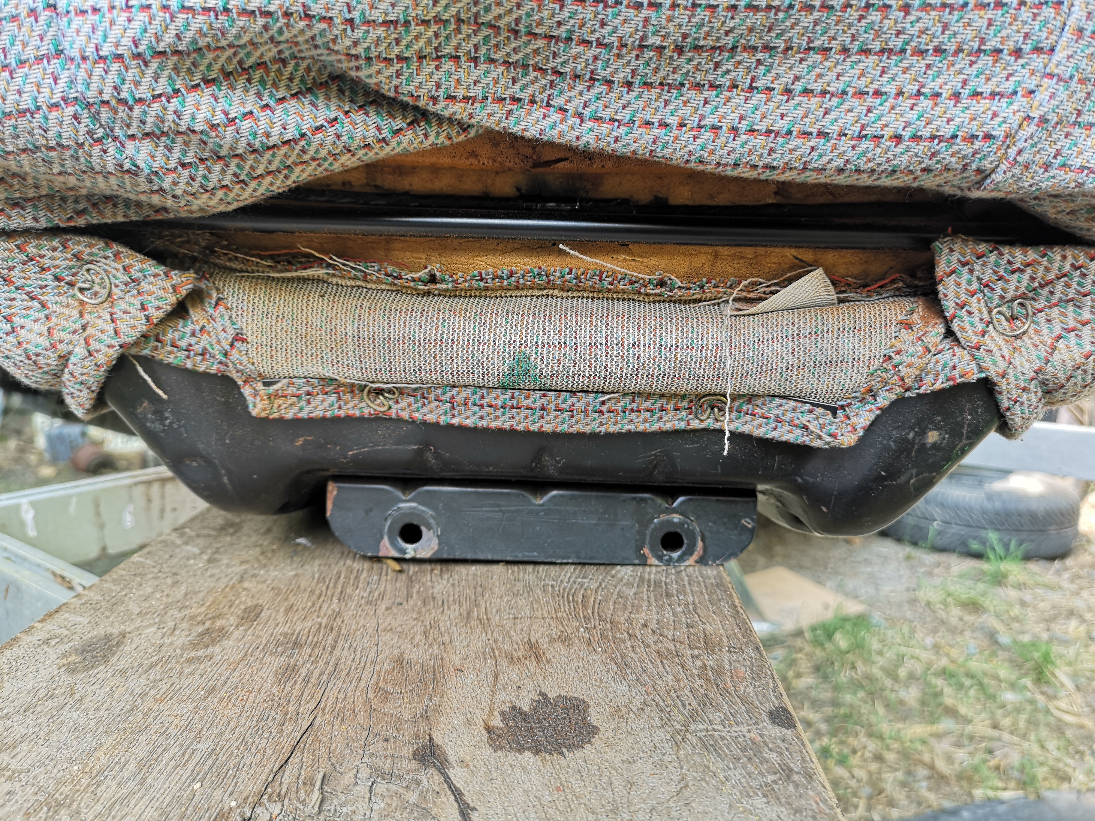

Et dans ton cas tu trouveras ça, les 4 vis qui vont te permettre de changer ton siège sans démonter les rails :
Et voilà, @+

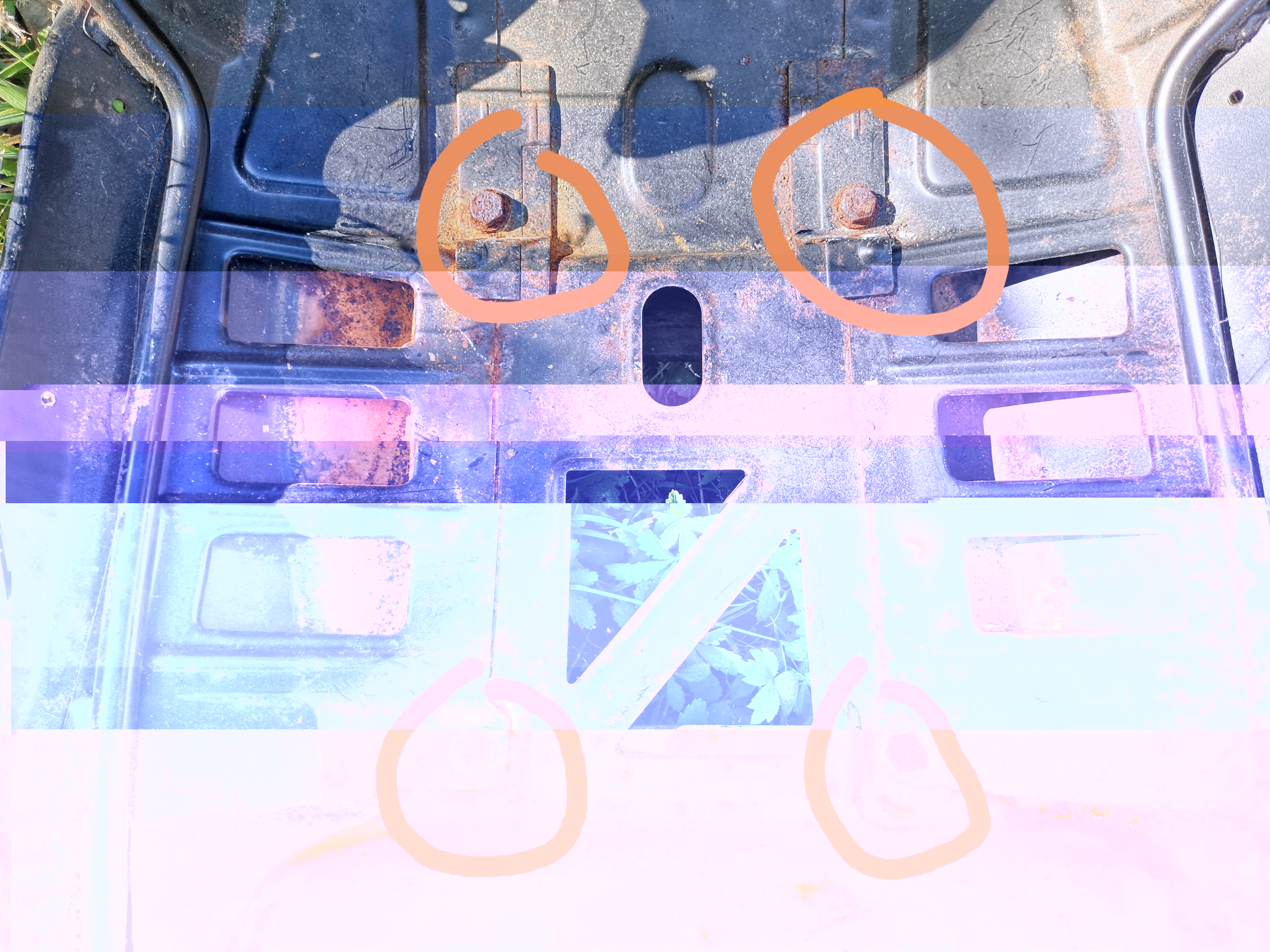

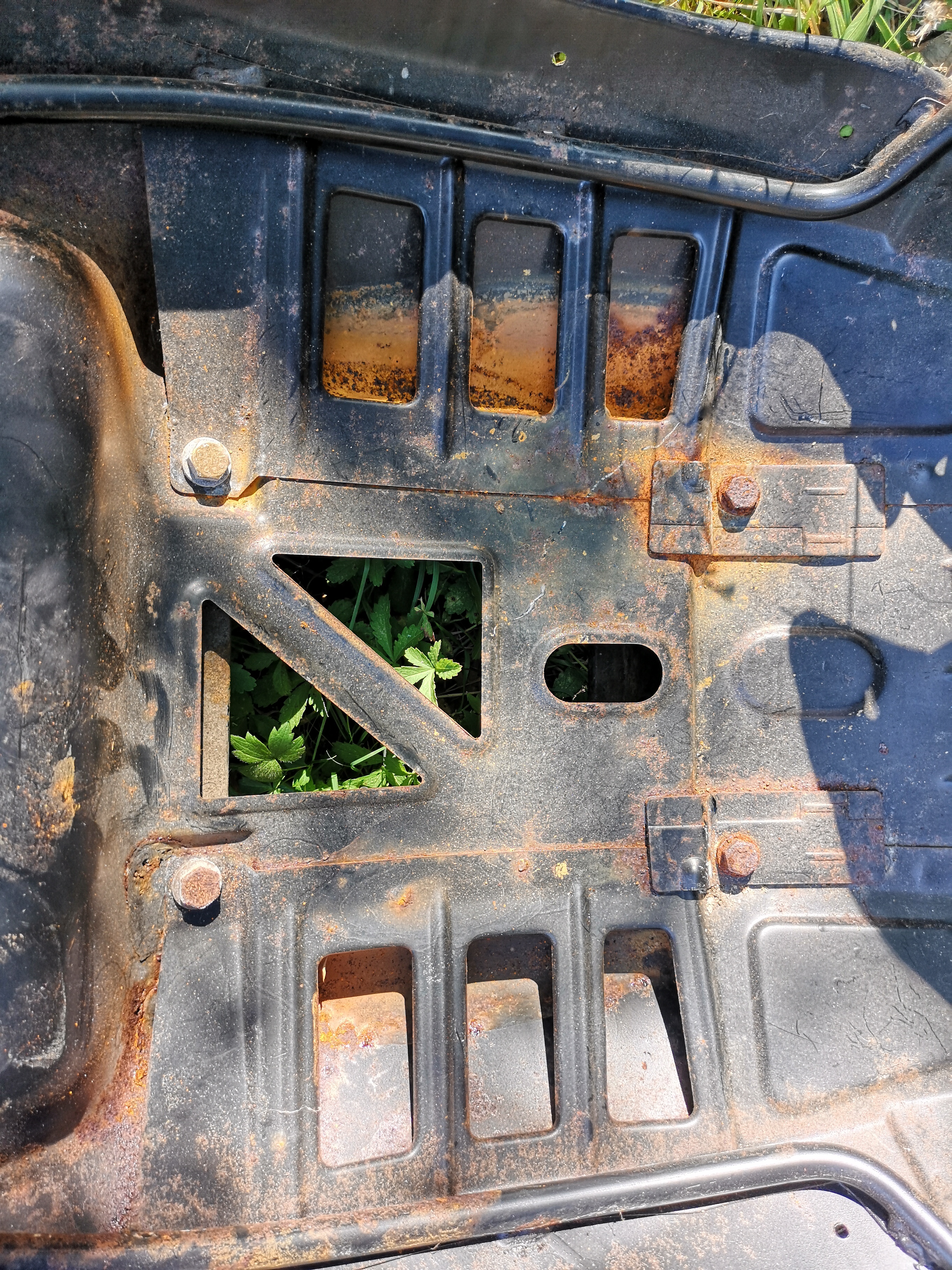

Re: Siège conducteur cassé..
Oui , mais non !!
Il y a un montage different qui n'a pas ces 2 cornieres !!
Non seulement il n'y a pas de base pivotante, mais en plus, le demontage oblige a defaire les glissieres !

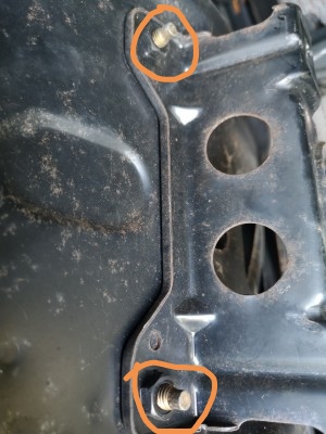

Nous sommes d'accord ? Ce que je vous ai montré, dans ton cas tu le fais siège en place ! Ce n'est qu'à la fin que tu devises les 4 vis qui fixes le siège au support. Les voici vus de l'extérieur du siège, évidemment de ce côté là ça ne se démonte pas c'est pourquoi il faut enlever l'assise :

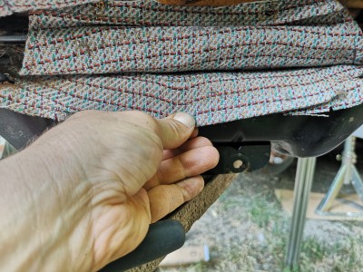

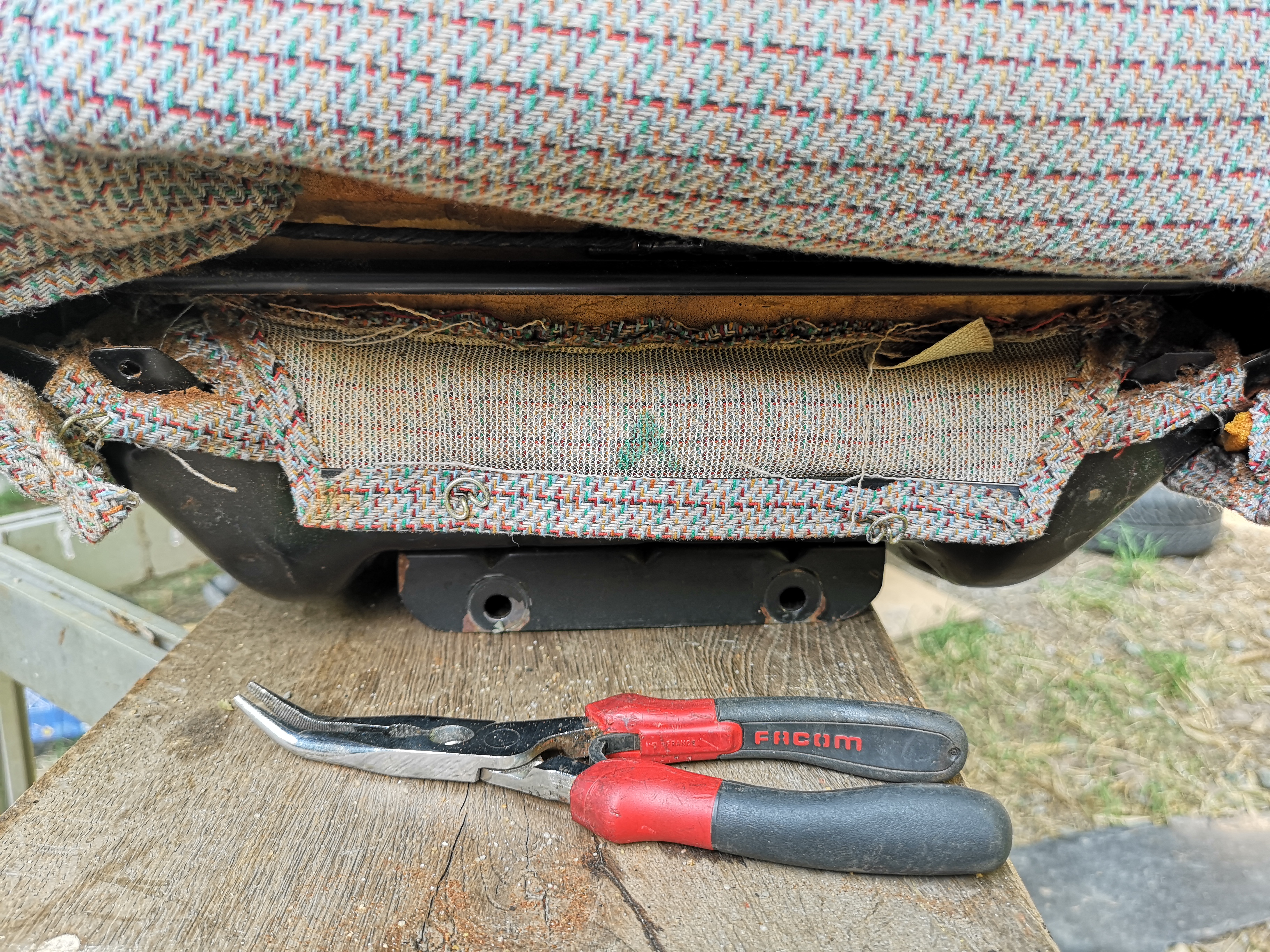

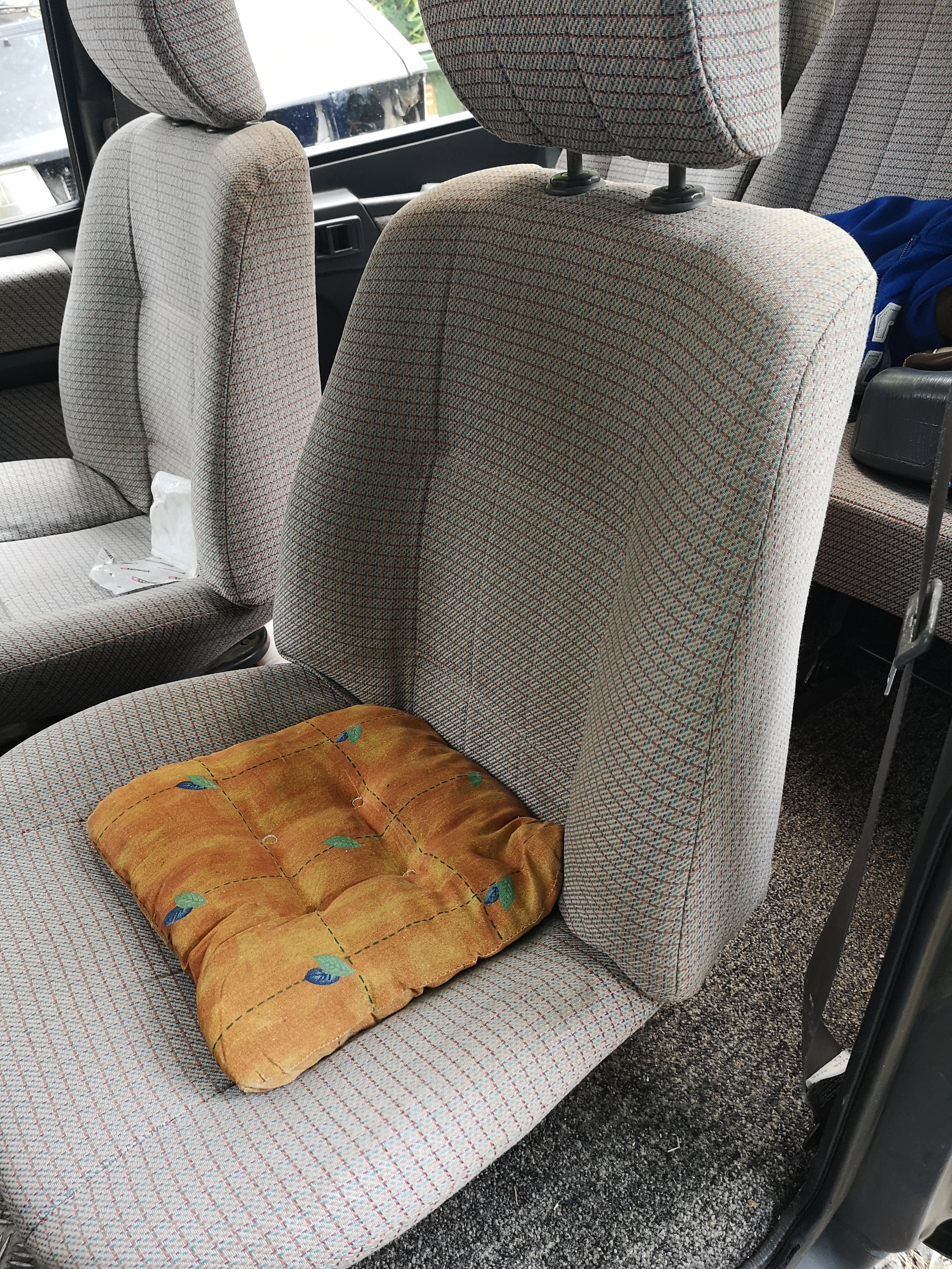

Je t'en prie, voici une photo du siège avant démontage :

Je viens de relire ton message camion rouge. Il y a en effet deux montages. Celui avec la base tournante et les cornières et celui sans base tournante avec une fixation en tôle qui relie directement le siège aux rails. Le problème quand on ne peut pas démonter les rails c'est que cette tôle est fixée au siège par quatre vis dont les têtes sont sous l'assise en mousse. C'est pour cela que je propose de démonter l'assise. Pour le phase 1 je ne sais pas mais pour le phase 2 je suis sur de moi. (ça me tracasse depuis mon dernier message). J'essaierai de prendre des photos.
