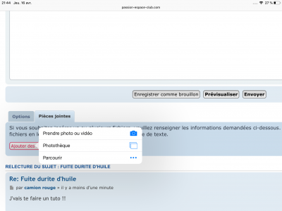

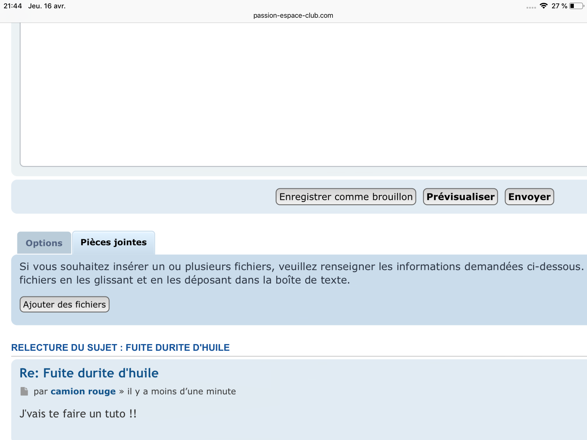

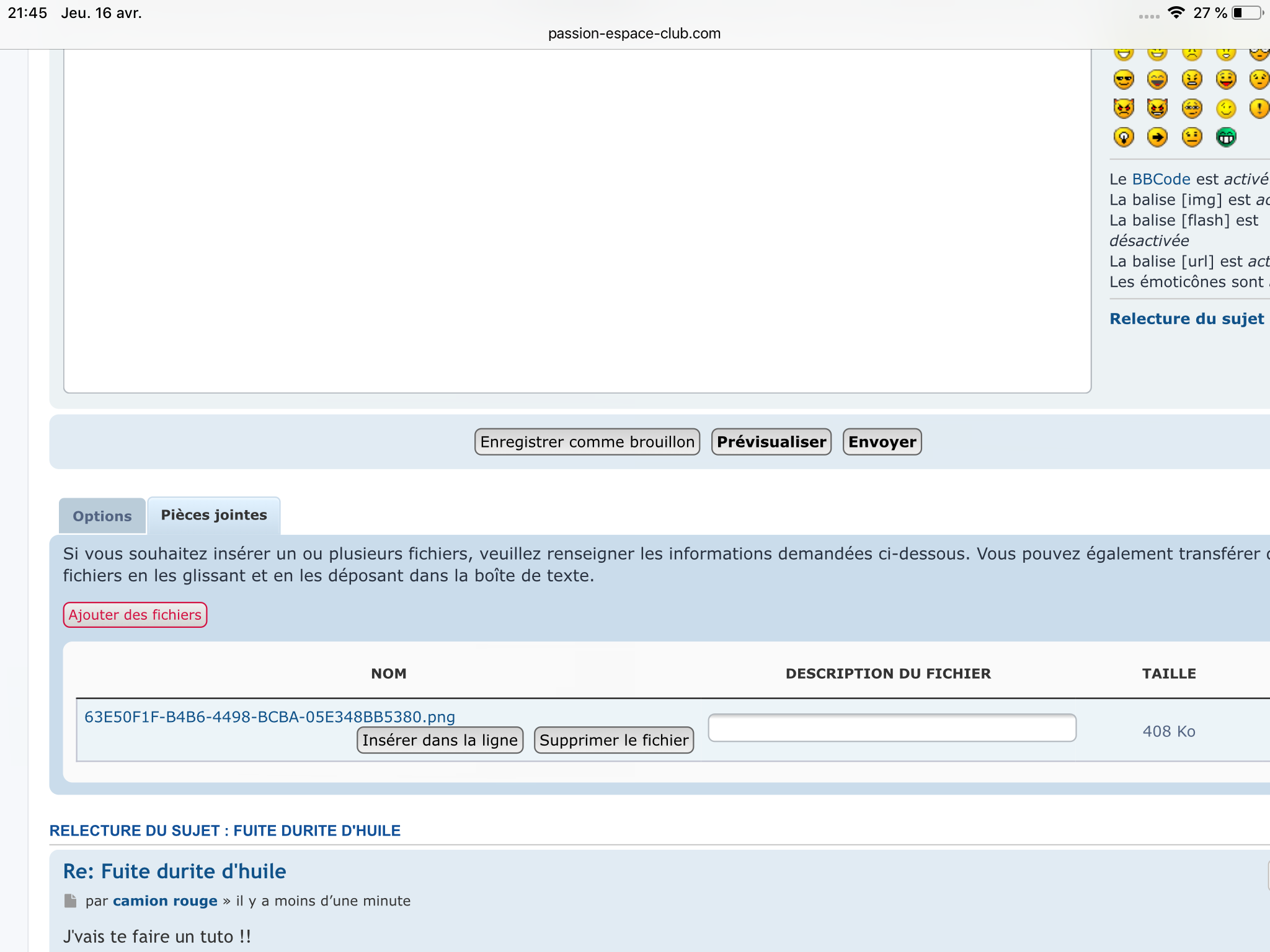

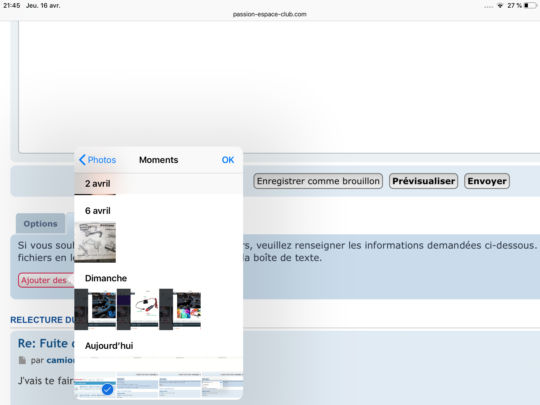

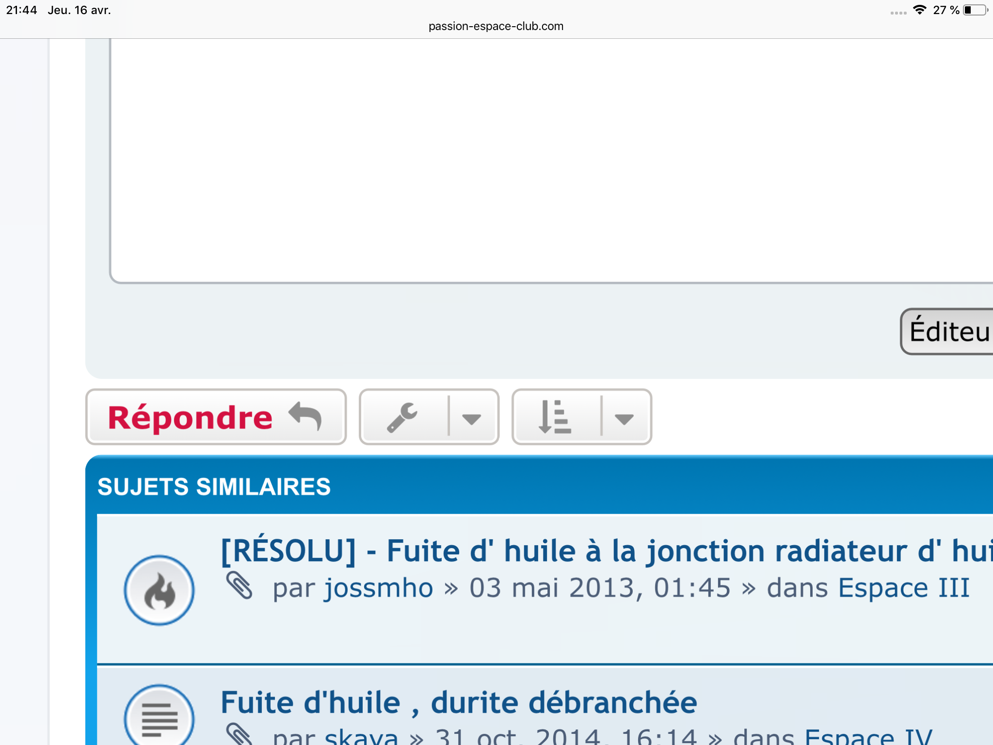

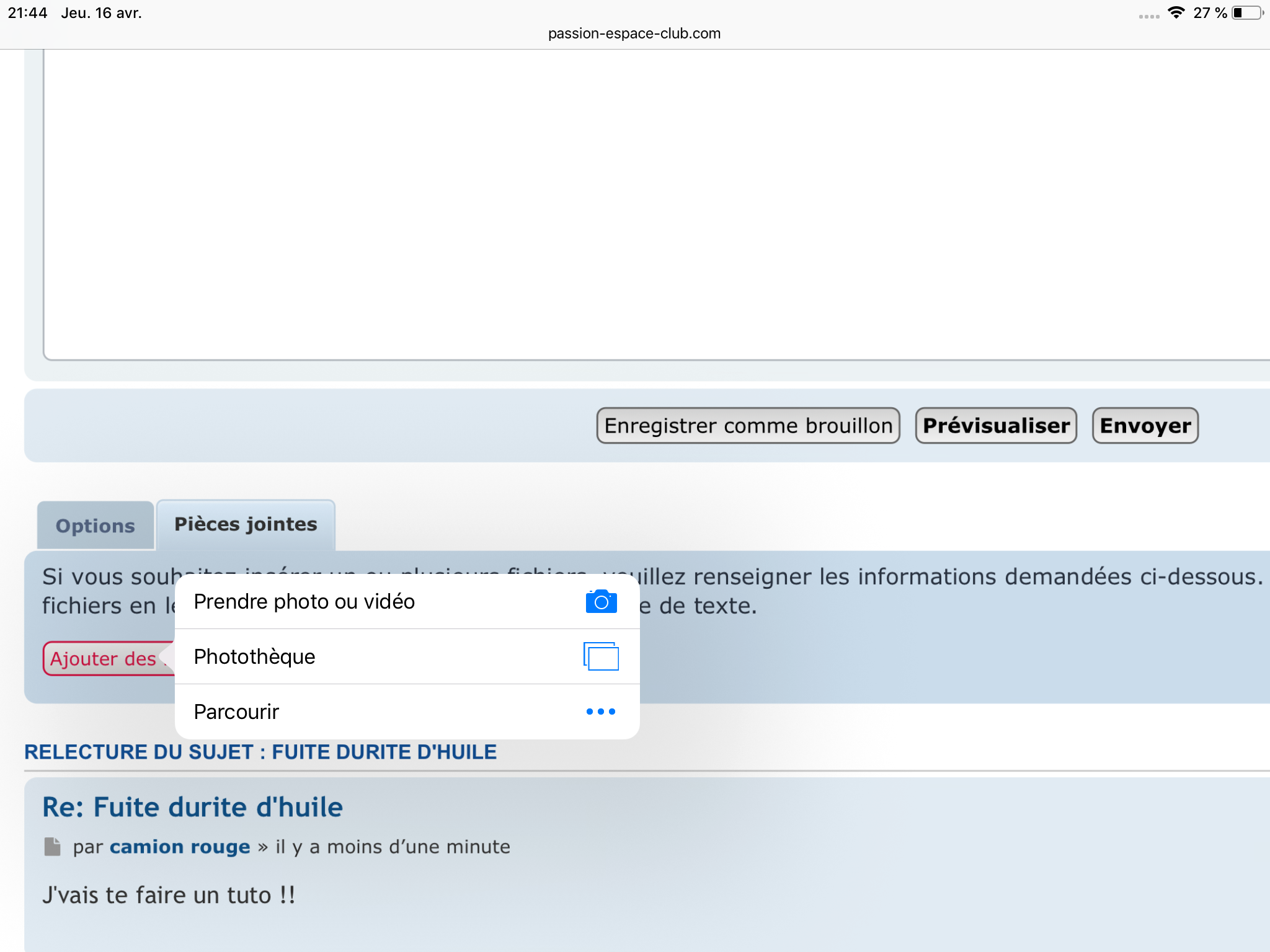

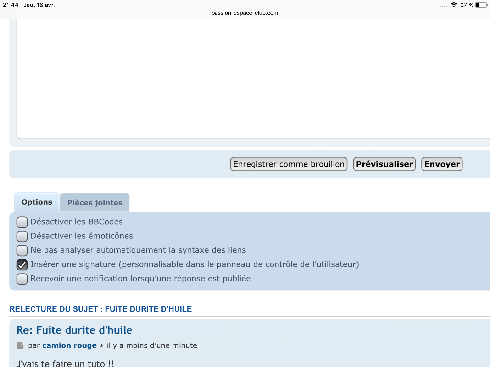

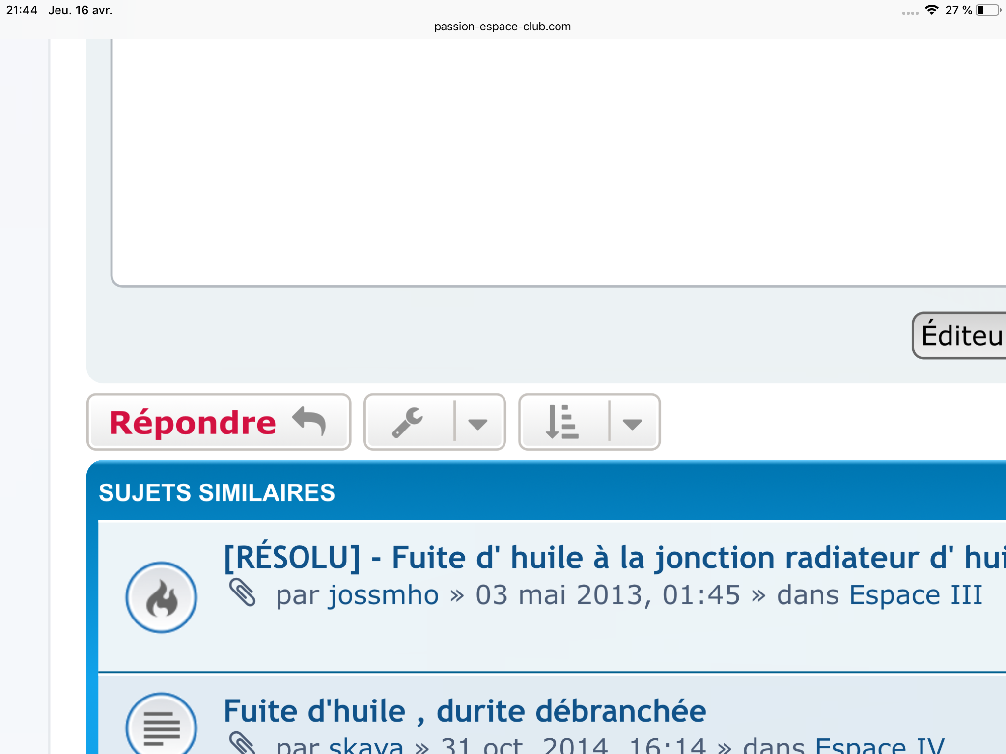

Re: Fuite durite d'huile
En 1er, tu cliques sur Repondre (pas sur reponse rapide),

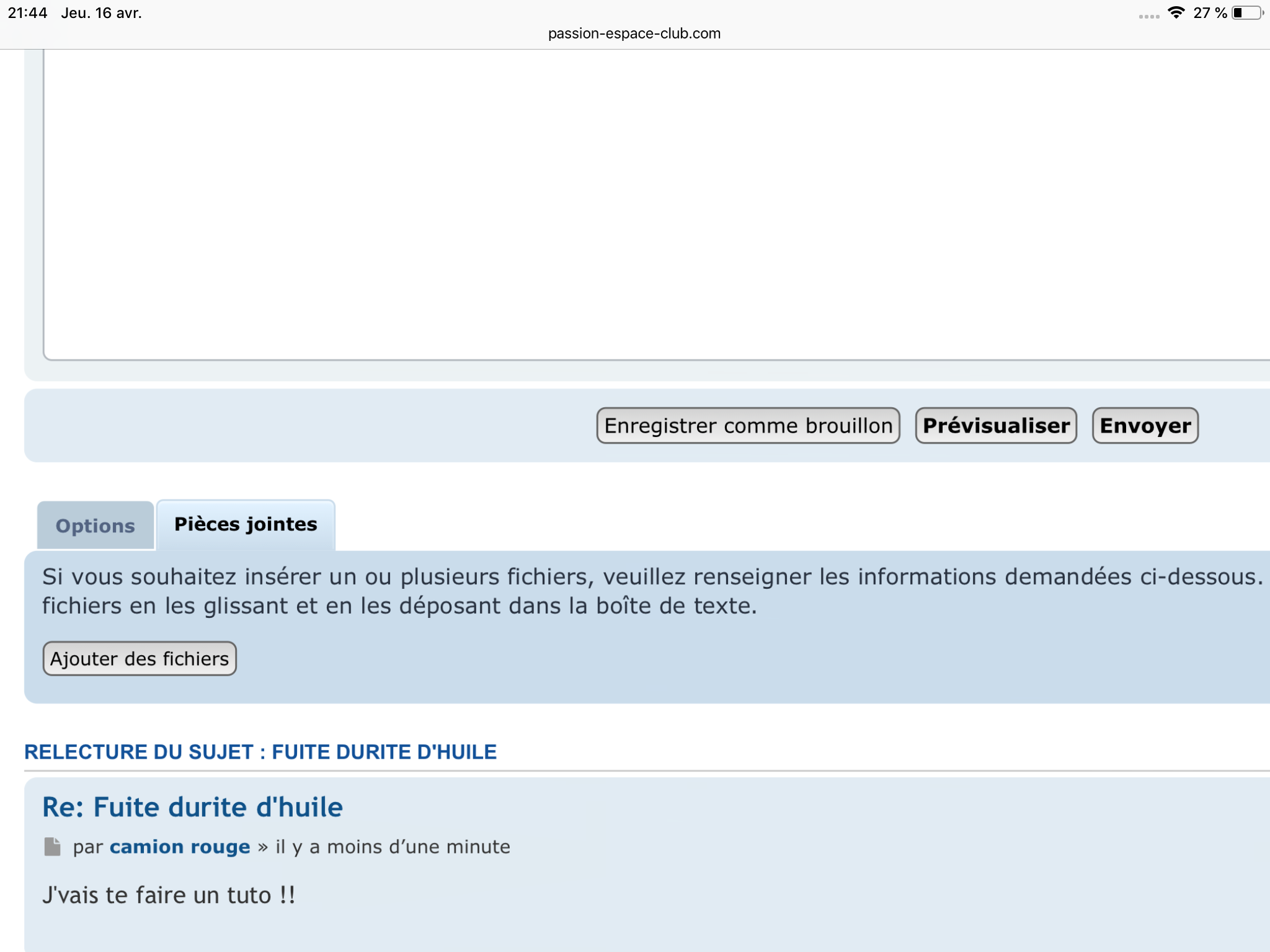

Ensuite, tu cliques sur pieces jointes
Ça te donne ça:
Tu cliques sur ajouter des fichiers
Tu choisis ta source
Tu choisis tes photos et tu as ça :
Tu inseres et c'est tout !!
Tes photos seront ici pour toujours !!
Non, c'est le fonctionnement normal du site...
Bizarre !
Sur tablette et smartphone, c'est ce type de fenetre qui s'ouvre, peut etre est ce different sur pc... je ne sais plus: je ne m'en sers plus !
Tu as quoi qui apparait quand tu cliques ?
Bizarre !
- Messages : 13616
Sur PC tu n'as pas le choix de la source.
Ça ouvre direct un fenêtre du gestionnaire de fichier où tu peux choisir ou parcourir
