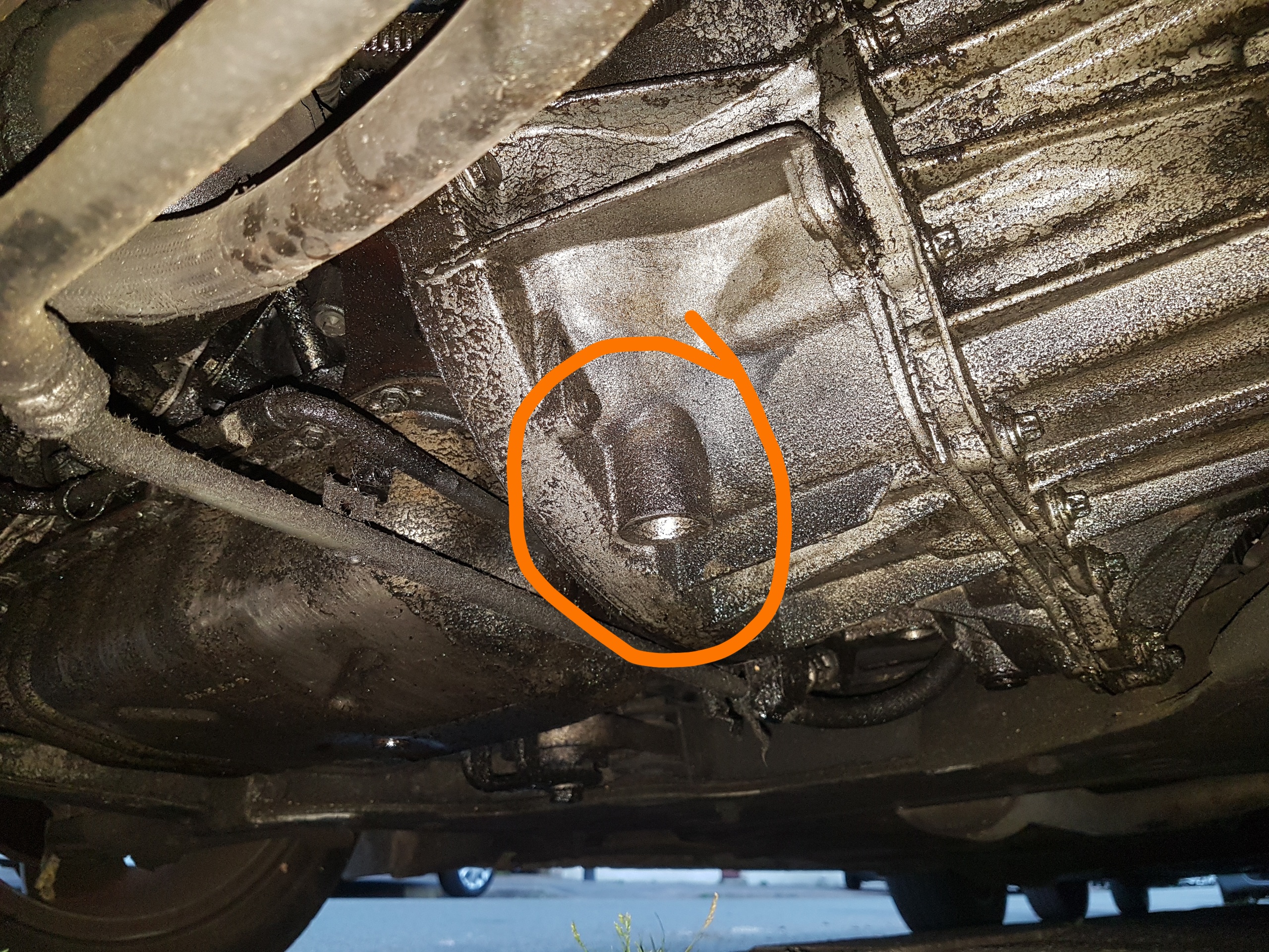

Bonne nouvelle, mon trou semble present ailleur
https://lemecano.fr/wp-content/gallery/ ... oil_04.jpg
sur cette photo on le voit. Bon on voit aussi la difference avec mon moteur qui est tout huileux de partout 😂😂😂

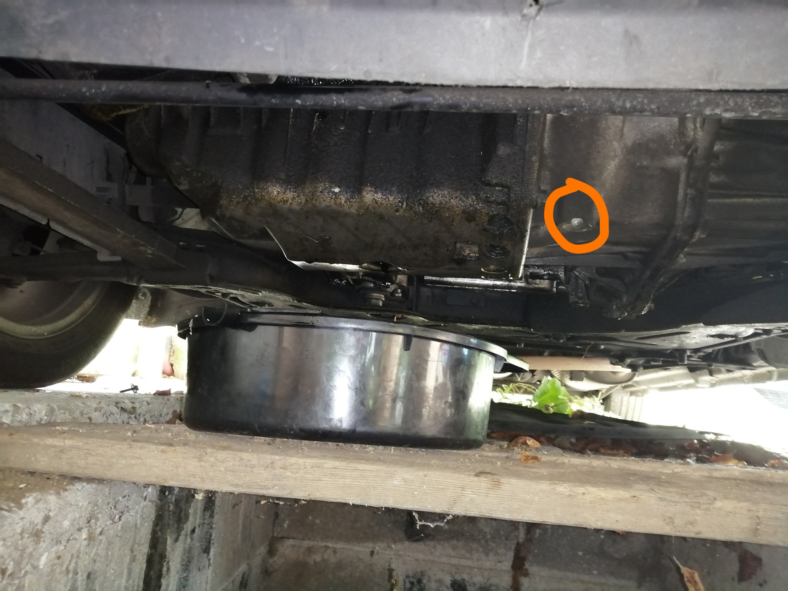

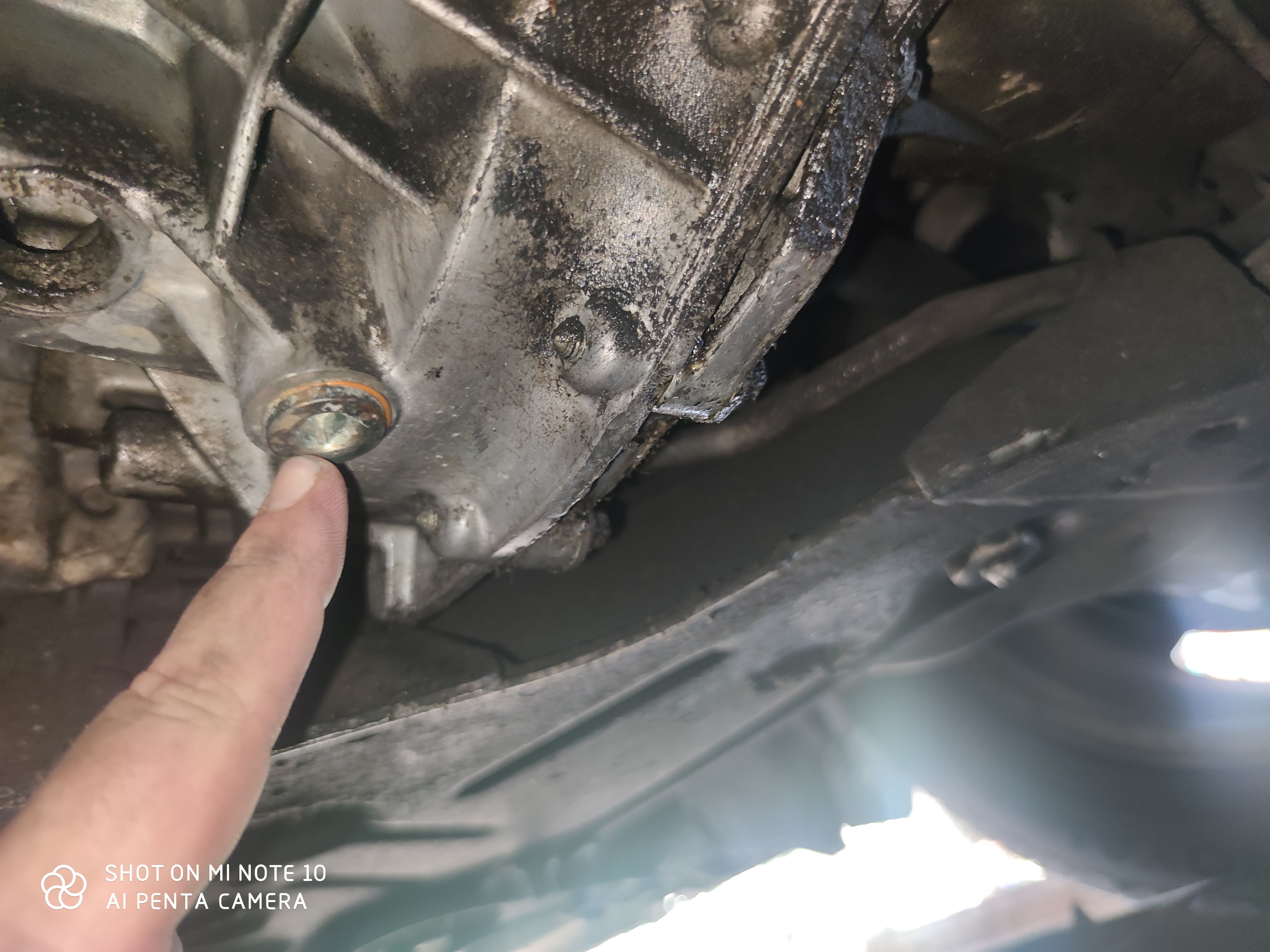

Re, après avoir comparé avec les photos que j'ai prises lors de mes vidanges, si le "trou" dont tu parles est celui ci
Alors j'ai le même sur ma boîte de vitesse qui est aussi une bvm 6 rapports
Je ne sais pas à quoi ça sert, peut être que ça a servi pour la fonderie pour faire rentrer le métal dans le moule :?:
Le bouchon de vidange de boite se trouve ici sur les pk6 :
Donc si ta boite est une pk6 ne te tracasse pas.
Merci Florian, ca me conforte dans l'idée que c'est normal.

en bas le trou, ca n'est pas le moteur. mais la boite. et ca n'est pas le bouchon de vidange.
il faut changer le debitmetre (occasion) pour passer le ct.
le tube je pencherai pour la mise à l'air de la boite : normal.
