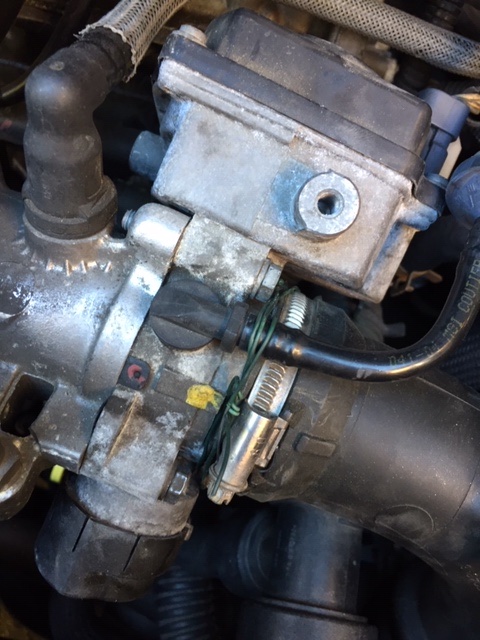

Lors d'une reprise en troisième, le moteur se met à faire du bruit et donne un à-coup. À la sortie je lève le pied, elle refuse de ralentir. Je freine, sors du giratoire et... elle accélère. Au feu le ralenti tourne entre 1000 et 2000 tours, au départ le moteur prend tout de suite 3000 tours, à-coups à tous les passages de vitesses. Bref, le moteur s'emballe.
Dès que je suis rentré j'ouvre le capot et je vois que la durite d'air sur le boîtier papillon est débranchée. Une patte de fixation est absente, passée dans le moteur, une autre est cassée. J'ai décrassé un peu le boîtier papillon, il est encore sale mais je n'avais la temps de faire plus donc j'en arraché la patte tordue et remonté le tout en bricolant un peu, puis allé à la fac. Ce petit nettoyage lui a vraiment donné la pèche!
