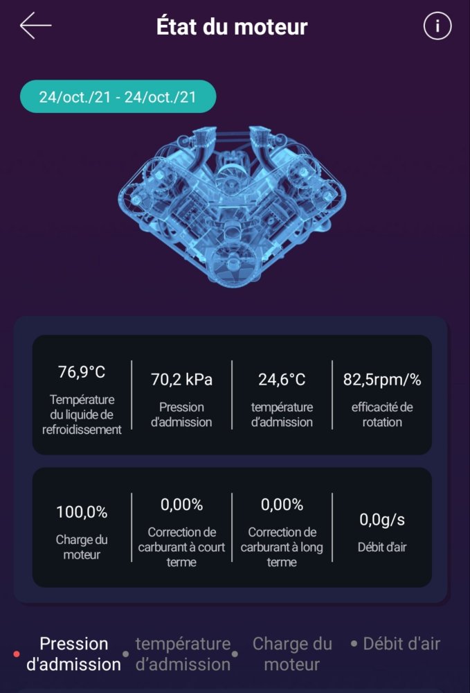

J'ai roulé avec une application obd sur tout le trajet, une petite image si ça peut aider...
- Messages : 4121
Re: Refus CT et solutions pour e85 sur 2,0 16v de 2000 1 seule lambda
Salut.
La température de liquide de refroidissement est trop basse. Ça doit faire augmenter la conso.
C'est probablement le calorstat qui est en fin de vie.
Tu étais pieds au plancher lors de la capture d'écran ?
Étonnant que toutes les corrections soient à zéro

je ne me fierait pas trop aux données remontées par des boitiers à 2€.
la premiere chose est de la faire tourner au sans plomb. correctement cad sans raté ni trou, ni manque de puissance ni rien.
avec T° moteur correcte et lambda à 1. ensuite tu la convertira à l'e85. A prendre les problemes à l'envers on ne peut pas y arriver.

Salut a tous, pour ceux que ça intéresse j'ai trouvé mon soucis principal: de retour de vacances et après 3000km parcourus avec mon espace anémique ; toujours des ratés et un manque de puissance j'ai enfin eu le temps d'y regarder de plus près; bilan, après avoir testé les bobines je me suis intéressé au injecteurs, et là, surprise, un des 4 injecteurs est différent des autres, selon la référence il serait prévu pour des clio 1.4/1.6
Je change donc le vilain petit canard et hop, mon espace ronronne comme un chat et a retrouvé sa pêche.
Merci à tous.
