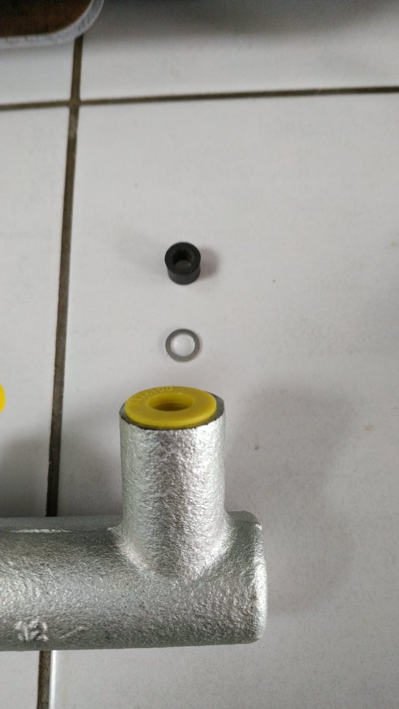

J'ai un doute sur le montage :
Dans quel ordre poser ces 2 éléments :
- "entretoise" caoutchouc et joint métal ? ====> C'est ce que je pense....
- Joint métal et "entretoise" caoutchouc ?
Les 2 seront "écrasés" lors du vissage du raccord.
Merci.
Merci.
- Messages : 20465
Re: Panne d'embrayage Espace "2" V6
J'ai eu la réponse :
Embout, puis rondelle.
Il ne faut pas que l'embout tourne lors du serrage.
D'autre part, trouvé le mode de réparation dudit émetteur, sur le forum R25
Lorsque j'avais essayé de réparer mon 1er émetteur, je n'avais pas réussi à retirer le piston, et pour cause Une goupille le retenait dans le corps !
https://youtu.be/sxqy3MlyhHE

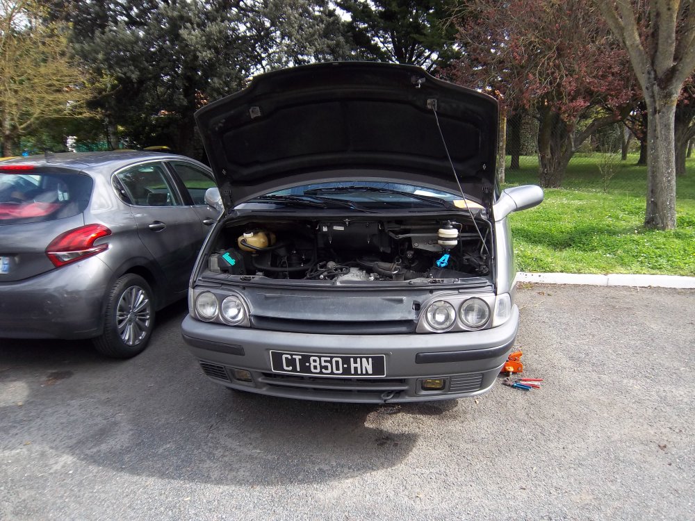

- Messages : 20465

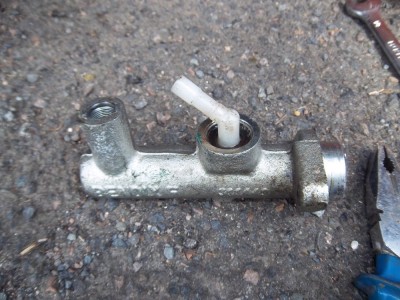

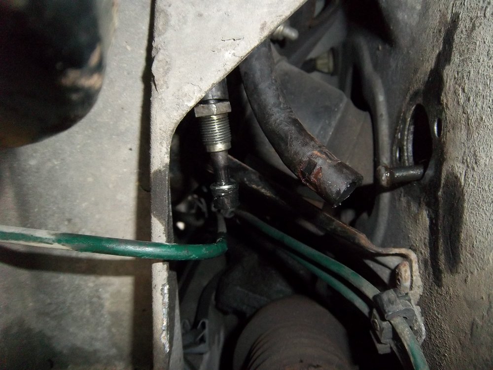

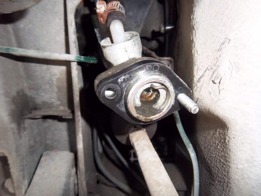

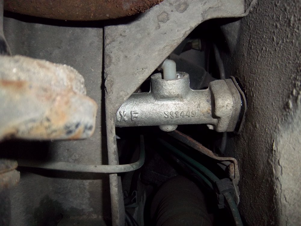

Bon,
C'est fait à moitié !
Début à 10h30, fin à 17h30, sans m'arrêter, et je reste sur un constat d'échec... La purge !!!!
3 heures pour changer l'émetteur (j'ai eu des soucis pour rebrancher la durite qui part vers le récepteur, le pas de vis ne voulait pas prendre).
Là, encore, vues les conditions, je m'en sors bien.
Pour la purge, la catastrophe !
Déjà, je n'ai que 20cm de débattement pour travailler sous la voiture, et en plus, rien ne rentre.
Vis de purge ouverte à fond (un reliquat de liquide tombe, donc c'est censé être bon), tuyau emmanché et liquide dans une seringue, et je pousse !
La purge se fait en poussant le liquide, du bas vers le haut (réservoir).
Rien ne se passe, le tuyau se déboite, et je me prend 1/2 de loockeed sur la figure, et évidement, le reste tombe par terre !
Après 3h et 1L de liquide de frein perdu, j'ai botté en touche.
Demain, je démonte la traverse, je mets l'Espace sur cales, de manière à gagner 10cm, et je me fais aider. Tout seul, sans fosse ou pont, c'est mission impossible.

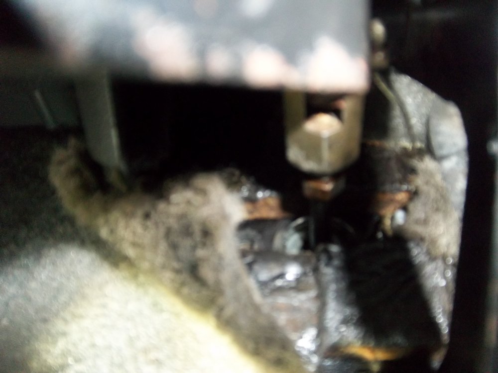

pédale appuyé à fond quand tu pousses le loocked ? sinon je ne pense pas que cela puisse fonctionner.
- Messages : 20465
Au repos, tout est "ouvert"grostoto a écrit : 03 avr. 2023, 19:42 pédale appuyé à fond quand tu pousses le loocked ? sinon je ne pense pas que cela puisse fonctionner.
Quand tu pousses la pédale, celle-ci appuie sur le piston, qui envoie le liquide vers le récepteur.
Vu qu'au repos, dans l'émetteur, le ressort renvoie l'effort vers la pédale, on se dit, à juste titre, que tout est ouvert, et que l'on remplit les réservoirs...
Là, comme il y a 5 ans, je cale !

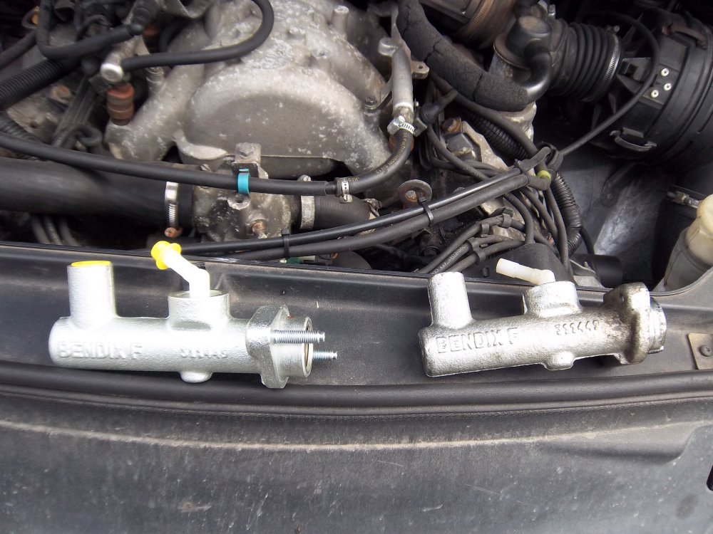

- Messages : 20465
Ite missa est !EAime a écrit : 04 avr. 2023, 09:54 Sur le V6, la purge se fait par le dessous, pour pousser le liquide vers le réservoir.
En effet, le circuit a un peu une trajectoire de montagne russe !
Le liquide descend du bocal vers l'émetteur, puis ensuite, remonte à la verticale (c'st là où ça coince), passe sous la ventilation, pour redescendre vers le récepteur.
En poussant, c'est beaucoup plus simple, du moins, sur le papier !
Echec et mat !

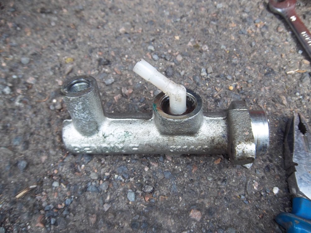

Purge réussie, on peut dire "Youpee" !!
4-5 pressions sur l'embrayage pour finaliser le tout... et "Chproufffff", bruit et pédale au plancher !!!!
Evidement, contrôle du boulot effectué sur l'émetteur, et R.A.S.
Belle flaque...... au milieu de l'auto......... RECEPTEUR OUT !
Ca ne vous rappelle rien ?
Mes déboires de 2018 ! Remplacement de l'émetteur, et économie mal placée, le récepteur semblant bon, je le garde ! Il avait lâché 2 jours après !
Là, les 2 éléments auront duré exactement moins de 5 ans, à 1 mois près ! En neuf !!!!!
Plus qu'à trouver le récepteur, et me remettre au boulot. Une tannée (retirer le bloc chauffage, et bosser à plat ventre sur le moteur....)
Mon dos crie "Grâce" dès aujourd'hui !
