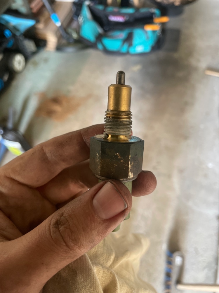

Bon bah je l’ai testé il a l’air ok.
Non enfonce il me renvoie une résistance infinie sur chaque broche. Si je l’enfonce il me renvoie une résistance de 0 sur deux broche.
Me reste que le faux contact complet sur une partie de câble ?

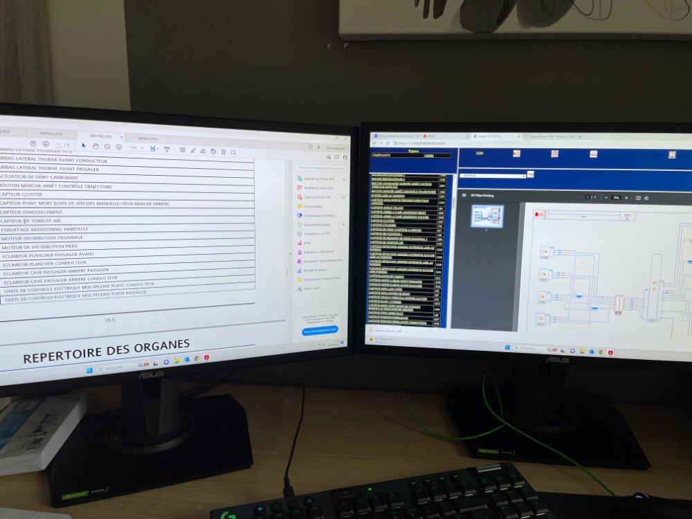

5 jours… j’y crois pas que ce soit ça. J’aimerai bien trouver le schéma électrique de l’espace pour tout vérifier sur ce fusible.
Grand espace 4 2005 essence 165ch finition initiale

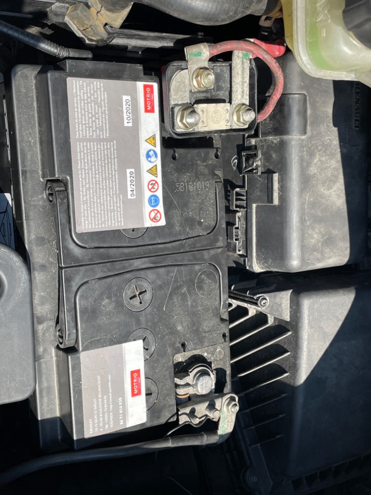

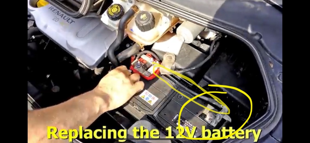

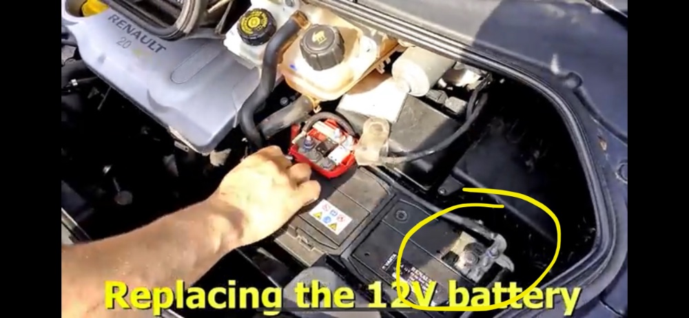

Bon alors j’ai reçu mon capteur, je l’ai remonté.
J’ai une bonne nouvelle , à priori ça ne saute plus quand je passe la marche arrière. Youpi !
La mauvaise nouvelle c’est que la voiture ne démarre plus.
J’ai rechargé la batterie à fond cette nuit. Elle tourne dans le vide et n’enclenche pas.
Ma batterie est bien remonté ?
J’ai pas le câble jaune…

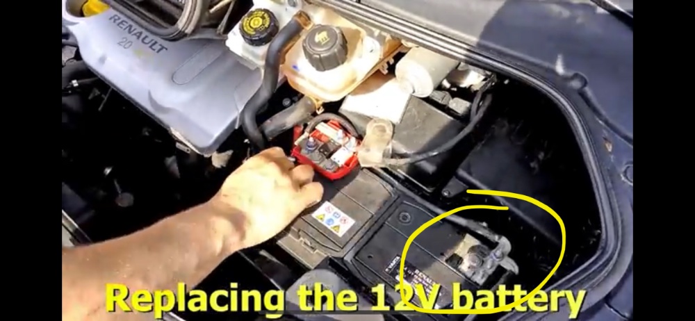

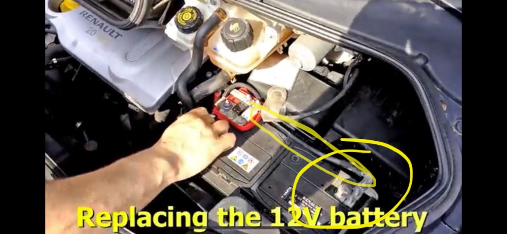

Elianae
Messages : 124
Enregistré le : 24 juin 2022, 10:49
Modèle : [Grand Espace IV 2.0 T 165 BVM]
Année : 2005
Re: Comment trouver une panne électrique.
Message non lu par Elianae »
Le deuxième câble de masse que j’ai entouré en jaune. Qui part entre le plus et la boîte à fusible.
Moi j’ai qu’un câble de masse et une micro fils qui doit être la masse des feux je pense ?
Painchocolat19
Messages : 1984
Finition : Zen
Elianae a écrit : 14 mai 2023, 09:46 Le deuxième câble de masse que j’ai entouré en jaune. Qui part entre le plus et la boîte à fusible.
vu la tête des cosses batterie et plots batterie m'étonnerait que tu aïs un bon contact..

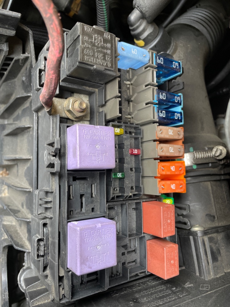

Messages : 8984
le gros fussible sur la cosse positive ne serait pas grillé ?

Elianae
Messages : 124
Année : 2005
Lequel de fusible?
faudrai que je redemonte tout alors ?
