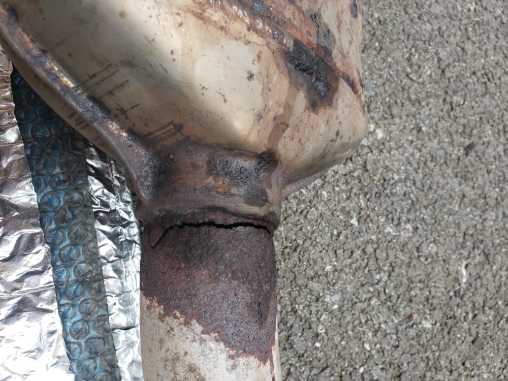

Des news du V6, après un long moment de réflexion j'ai décidé de faire le gros entretien.
Aucun garage ne veut y toucher, donc j'ai toutes les pièces à la maison et donc on y va.
On commence tranquillement avec la face avant (très facile) et je découvre les étiquettes bien d'origine !!
J'ai démonté le catalyseur et là, on voit qu'il est déjà bien fatigué :roll:
La suite arrive bientôt :mrgreen:

par grostoto
la je couperai, et je remet un tube par dessus pour aller chercher la bonne matière plus haut.
soudure, et traitement peinture haute t° (à poele à bois).

grostoto a écrit : 07 juil. 2024, 22:07 la je couperai, et je remet un tube par dessus pour aller chercher la bonne matière plus haut.
Salut Grostoto,
Oui c'est pour l'instant la solution choisie.
