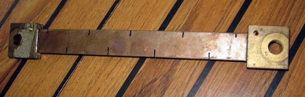

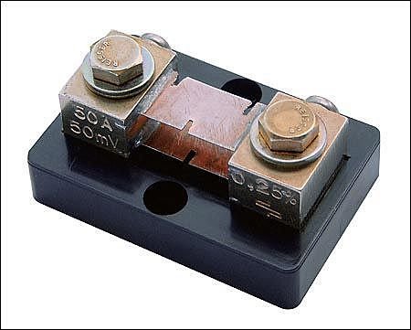

Une suggestion :
pour faire passer le shunt de la centrale clignotante de 18 à 100 milliohms, ne serait-il pas plus efficace d'y faire délicatement des entailles alternées à la dremel (disque tronçonnage), un coup à droite, un coup à gauche, comme cela se faisait avant pour les gros shunts de puissance ?
Par exemple :

Salut PHAROS27 , c'est une bonne idée, d'ailleurs, c'est sur ce principe que sont fabriquées la majorité des résistances électroniques. Par exemple, les résistances carbone, la couche de carbone sur tube céramique est usinée en spirale pour s'ajuster, en augmentant la longueur parcourue par le courant, à la valeur recherchée.
Et je n'y ai pas pensé, mais la largeur de la lamelle à modifier est de 2 mm, donc il faut être précis, peut être avec une pince universelle pour bloquer le meulage de la Drémel.
Cordialement.
