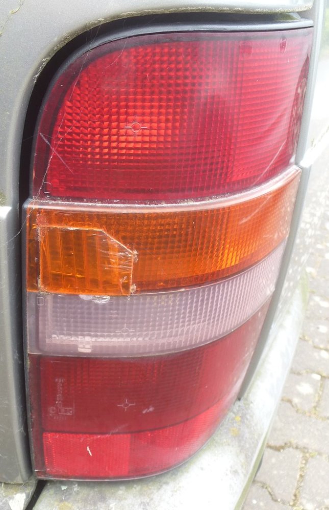

Quant aux feux, ça se répare aussi, je l'ai fait sur mon arrière droit, le CT le signale:
--Glace légèrement défectueuse (pas d'influence sur la lumière émise) (AVD ARD)--
mais ça passe;

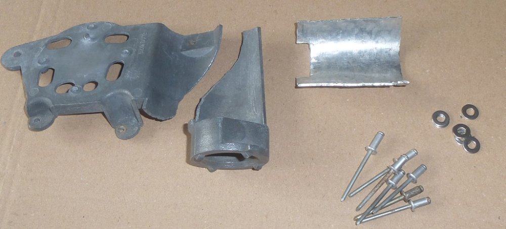

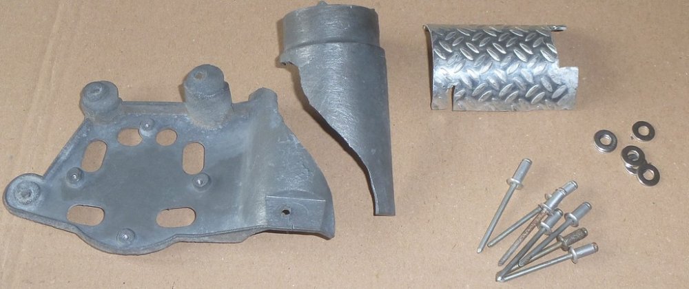

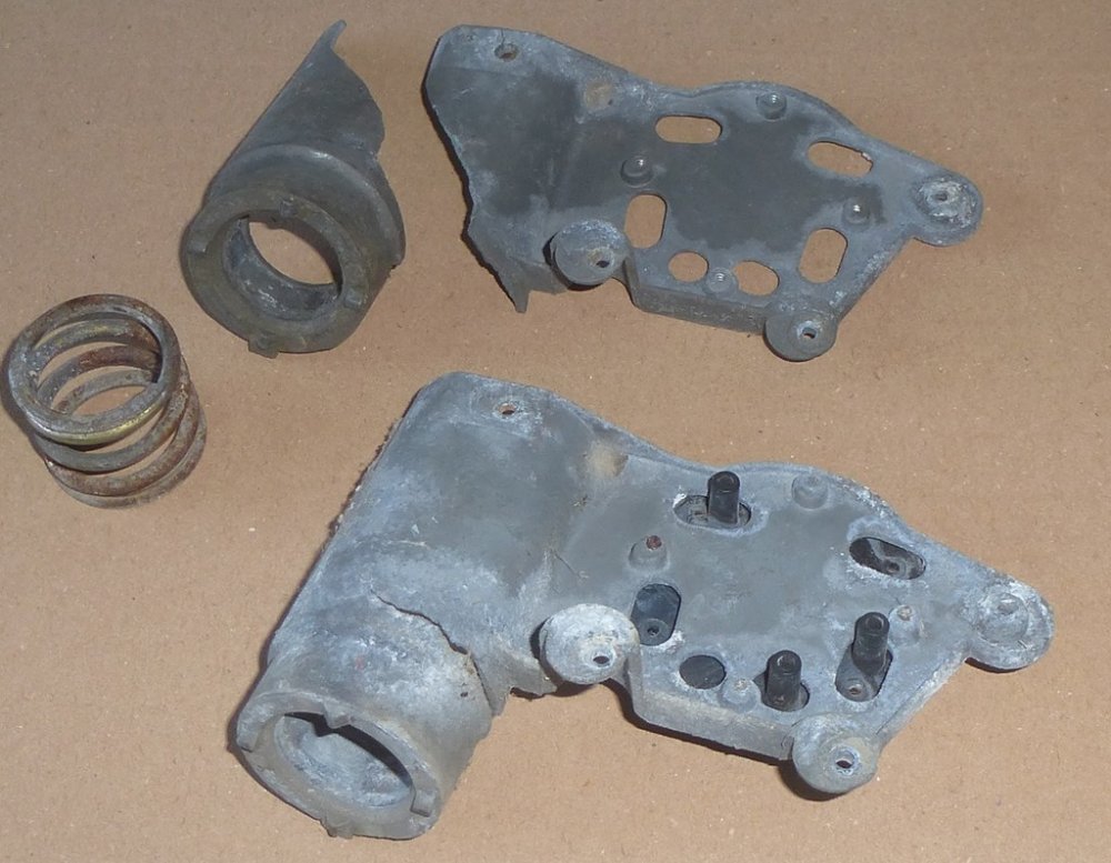

L’intérieur de mon retro que la partie tournante avec un ressort en métal blanc ou zamac, alu .

j'ai fait une réparation de mon feu arrière gauche avec de la colle 2 composants mais c'est pas trop esthétique pas parfait.

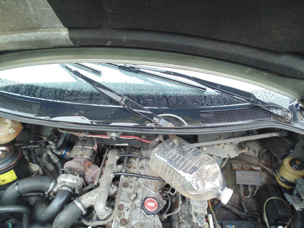

A la recherche de solutions aide bienvenue mes compétences limitées sont mis a mal.

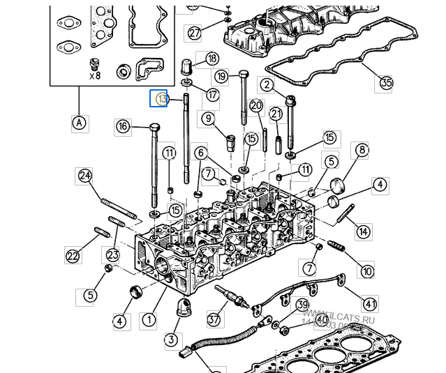

j'arrive toujours pas a déterminer si joint de culasse claquer ou pas:
pas de mayonnaise
pas de fumé blanche
pas d'huile dans le liquide e refroidissement.
A moteur chaud durite dur pas exagérément.
Court sortie sans pousser le moteur 30 bornes = rien.
Surpression lors de grand trajet je retrouve a l'ouverture du capot que du liquide de refroidissement s'est échapper par le bouchon je soupçonne par le joint pas par le tarage du bouchon(me semble t'il) par acquis de conscience je viens de change le bouchon a voir au retour d'un grand trajet.
indice en sup:véhicule a froid a l'ouverture du bouchon glouglou au vase d 'expansion manque quasi rien,un peu j'en remet pas.
-j'ai changer mon soufflet de cardan hier je l'avais réparer au fer chaud en soudant au plastique suite je pense a une malencontreuse coupure de 4 mm prés du collier (l'espace je l'ai acheter comme ça)
A pas tenu.

EAime merci hypothèse bienvenue.
Le radiateur chauffe bien en bas et en haut le chauffage aussi j'ai fait chauffer le moteur jusqu'au déclenchement des ventilos ils refroidissent bien plusieurs fois rien de suspicieux a ce niveau apparemment a moins que!
La culasse m'intrigue depuis le début et me rassure pas du tout le JDC ce serai moins pire comme on dit.
Les culasses fendues de ce 2 serait courante alors?

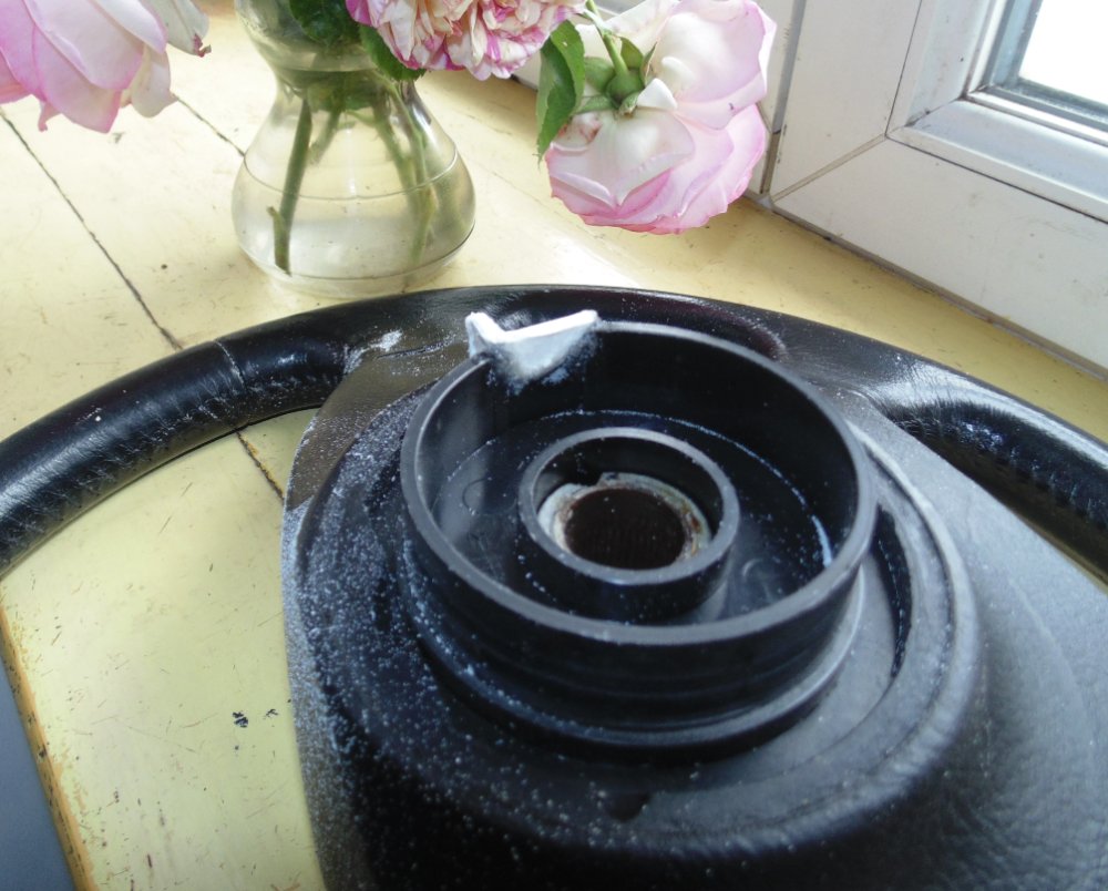

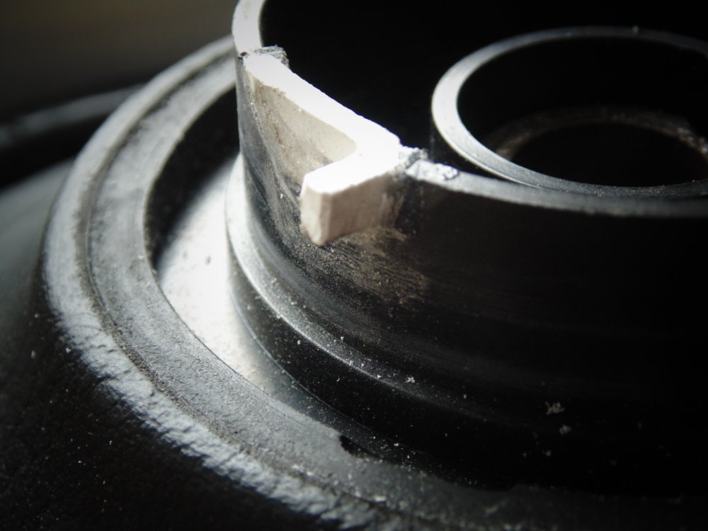

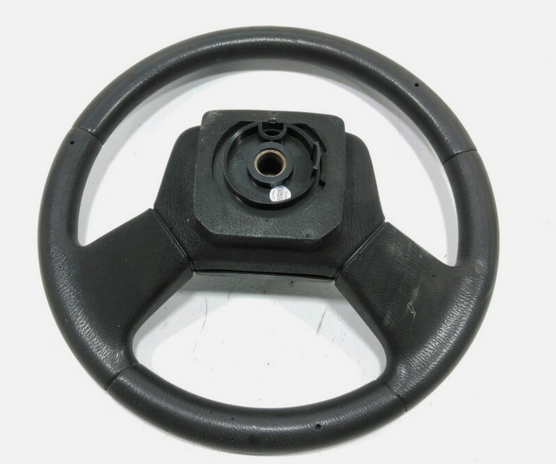

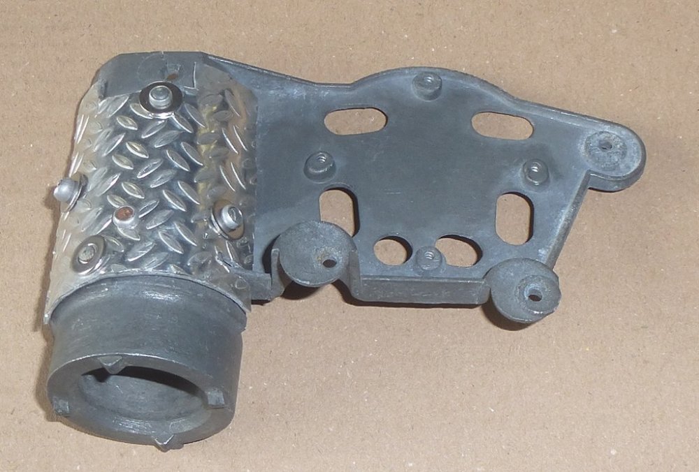

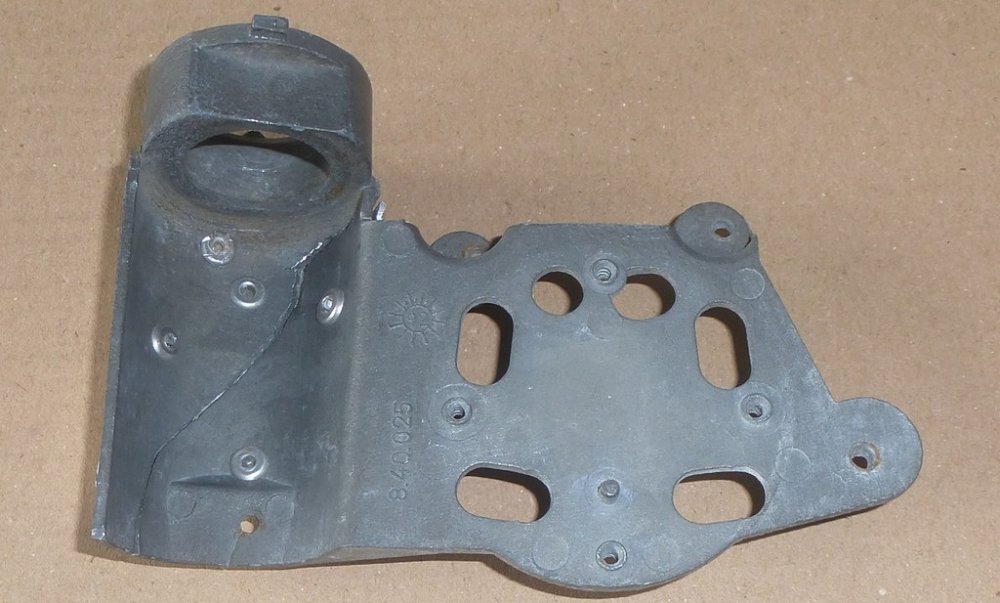

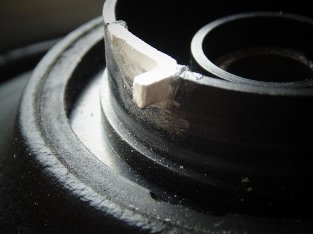

Pour m'occuper l'ergot du volant est cassé et j'ai refait un ergot a mon instinct,il bascule bien le cligno mais raccroche en tournant en peu plus.
Je ne sais pas comment c'est d'origine j'ai regarder les volants a vendre ,je distingue pas bien la forme si vous avez ,photos suis preneur.

Aidez moi pour cette forme de taquet de retour de cligno,je bricole autre chose cela m’occulte un peu l'autre soucis.

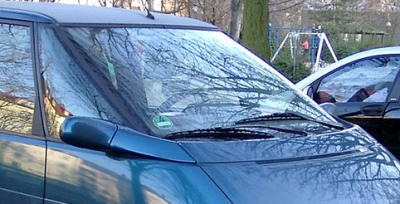

quel est le souci avec tes essuie glace?
A part le fait qu'ils ne sont pas correctement positionnés au repos...
Normalement celui côté passager doit être presque à raz du pare brise, et côté conducteur presque horizontal.
Sinon quand on ouvre le capot ça frotte sur les bras d'essuie glace et ça mange la fibre du capot... et dans ton cas celui côté conducteur doit carrément sortir hors du pare brise si tu t'en sers
Si tu parles du bandeau noir sous le pare brise, les "moulures" sont normales..
Et si tu parles des fuites d'eau éventuelles via les axes, c'est normal aussi... mais il y a des trucs à tenter pour éviter que l'eau ne ruisselle trop sur l'injecteur et la bougie... ou sur le boitier préchauffage.
Pour ma part ça tient encore avec rajout de rondelles en chambre à air de vélo autour des axes + bourré de graisse haute résistance. Mais quelques gouttes arrivent encore à passer.
Je n'ai pas franchi l'étape "fabrication d'une gouttière", mais si ça me gonfle trop ça sera la prochaine étape.

Bon, on commence par la réparation du feu arrière droit. Le bout de plastique orange a été trouvé par-terre dans une casse.
Lime de précision et colle à maquette. C'est opérationnel depuis 2017.
Côté rétroviseur, état du stock.

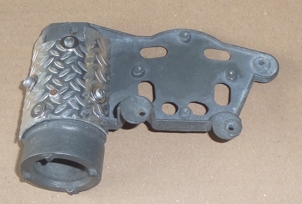

La pièce en meilleur état a un problème, deux des vis qui fixent le support plastique noir, sont cassées au ras du zamac, et je ne vois pas comment les extraire sans abîmer le reste. L'autre qui est cassée n'a pas ce problème.
Donc, je commence par celle qui est cassée.
J'ai préparé une pièce à partir d'un morceau d'aluminium de 60x60x2mm environ. La forme est réalisée au marteau sur une enclume (partie conique).
Après, fixation de la plaque avec des rivets pop de diamètre 4mm longueur 8mm. Et voilà le résultat. Ce n'est pas très joli, mais ça tient et comme cela ne se verra pas...
C'est ce que j'avais fait pour renforcer celui de mon Espace quand je l'ai passé en électrique.
Entre les photos avant réparation et réparé, il y a 50 minutes.

Pour les fuites essuie glace le voisin me dit (toutes les voitures)que c'est normale même les bossages ,les joints s'usent et fuit dessous aux axes ;bon je verrais.
Mon bricolage volant retour de cligno fonctionne.
Super Grostoto! j'ai tombé pile je patiente encore pour essai routier de 150 bornes après avoir changé mon bouchon de vase d'expansion.
Pour astronaute j'ai recollé et renforcé des 2 cotés exagérément comme ta réparation ,trop j'ai pas vu après séchage et montage boulons a cause des plaques des 2 cotés qu'il est de travers:c'est pas bon.

Les fuites d'essuie-glace, bah non toutes les voitures n'ont pas ce problème.
Les Espaces 2 oui. Bien évidemment le kit Matra de réparation des axes n'est plus du tout trouvable.
Tu peux tenter de déposer le bandeau, et coller plusieurs rondelles en caoutchouc fin et souple (perso c'est chambre à air de vélo et taillées avec des emporte-pièce) + tartiner du gras.
Ca bouchera un max de passages, mais effectivement des fuites resteront au niveau des axes eux-mêmes bien qu'elles puissent être minimisées par le gras environnant.

Le retour cligno invraisemblable qu'il a pu être cassé!!!!!!! non mais?
Mais si vous avez la photo au volant du pio piou d'origine je suis preneur.
Je me suis pas encore attelé aux axes d"essuie glace mais un joint torique ne ferait -il pas l’affaire.
Je dit cela j'ai pas vu la config donc j'anticipe sans doute trop.
Sans présagé la goulotte seras sans doute la finalité.
De plus les bras des balais ya un os il sont pas bien placé et touche presque le capot et me semble tordu suis pas confiant mais j'ai d"autres priorité pour le moment, oui le balai chauffeur il sort du par-brise

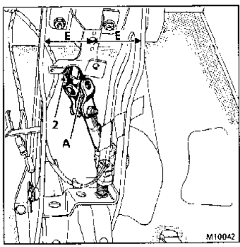

pour tes essuie glace, le premier souci c'est qu'ils sont "inversés".
Le droit va côté passager, et le courbé va côté conducteur.
Ensuite pour leur position au repos, voilà un exemple de ce qui devrait être normal: Fais des essais doucement pour vérifier qu'ils n'accrochent pas le capot une fois que tu les auras repositionnés.
Ca se joue à un cran près sur leurs axes.
Il me semble que le kit officiel de réparation, à l'époque, contenait des bagues intérieures en plus de petits joints.
Pas sûr que ça soit si simple à bricoler, mais c'est là que ça s'use et que ça prend du jeu permettant à la flotte de passer.
En tout cas on ne voit pas de joint torique à la jonction des deux parties (côté fixe moteur et côté mobile), ça doit être "interne"
Possible que l'ergot de ton volant ait cassé suite au remontage de la colonne de direction (pour quelle raison ??? dépose tableau de bord, dépose crémaillère ???).
La position du volant doit être ajustée d'une certaine manière en "hauteur" via l'un des cardan de la colonne. Si trop haut, l'ergot n'entraine plus le mécanisme des clignos, et trop bas... ça coince.
Possible donc qu'il ait été remonté trop bas et au premier tour de volant: crac.
Image piquée sur une annonce où on voit sa tête orignale:

OK pour les balais ya plu ka
Le volant bin j'ai pas refait comme la photo de t'on volant ,on dirais qu'il dépasse en hauteur et comme une plaquette de 10/14mm(j(avais remarqué sur le net cet ergot j'ai cru a une autre version de volant).
Mon volant toute la circonférence touche presque: possible qu'il soit trop bas.
Ah les boulons/ gougeons de serrage culasse se trouve en neuf,Renault ou ailleurs?

pour le volant, si tu déposes le cache sous volant, tu verras deux fixations cardan sur la colonne.
Il y en a une avec une goupille transversale, non réglable, et l'autre avec une vis classique.
C'est cette dernière que tu peux desserrer légèrement pour remonter le volant. L'ajustement se fait au poil...
Celle du bas de mémoire: Sinon ta réparation me semble très bien, tant que ça permet d'accrocher le doigt de commande clignos.
Le tout c'est que le reste du volant puisse circuler sans frotter.
Les gougeons, un copain ne les change jamais.
Peut être parce qu'ils sont difficiles à trouver.
J'ai cherché avec les refs 7700105569 et 7700675862...
On les voit sur les pages moteur du Cherokee, alors que pour les Espaces 2 on ne voit que les vis.
Et les vis, elles sont dispo, par exemple:

Ok pour la hauteur volant je vais laisser comme ça le retour cligno a gauche est moins sensible car un seul ergot vers celui de droite!
Consolider un peu ma fixation car juste collé sans renfort.
