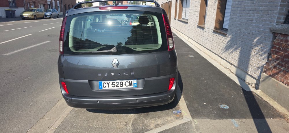

Re des nouvelles du Grand IV initial, je fête les 6 ans ( déjà) de vie commune avec se beaux V6 .
Malheureusement un bon moment en cache un mauvais
avant hier j'étais à la plage avec toutes la petite famille, on s'arrête à auchan au treport afin d'acheter des boissons fraîche et on me fait une griffe de 80cm bien profond de l'aile avant droite à la porte droite, et a arraché un lave phare le droit ( Si quelqu'un a ça en noir je suis preneur)
Ok le camion étais déjà abîmer sur les latéraux mais quand même.... c'est rageant 3e voitures qu'on me dégrade cette année ... la l'espace à tout de même 22 ans.... bientôt 23 ans
Je ferai une photo plus tard
Voilà bientôt ses 23 ans le 17 juillet
A bientôt les copains j'espère pour de meilleures nouvelles

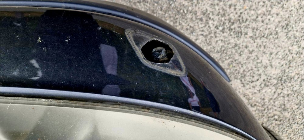

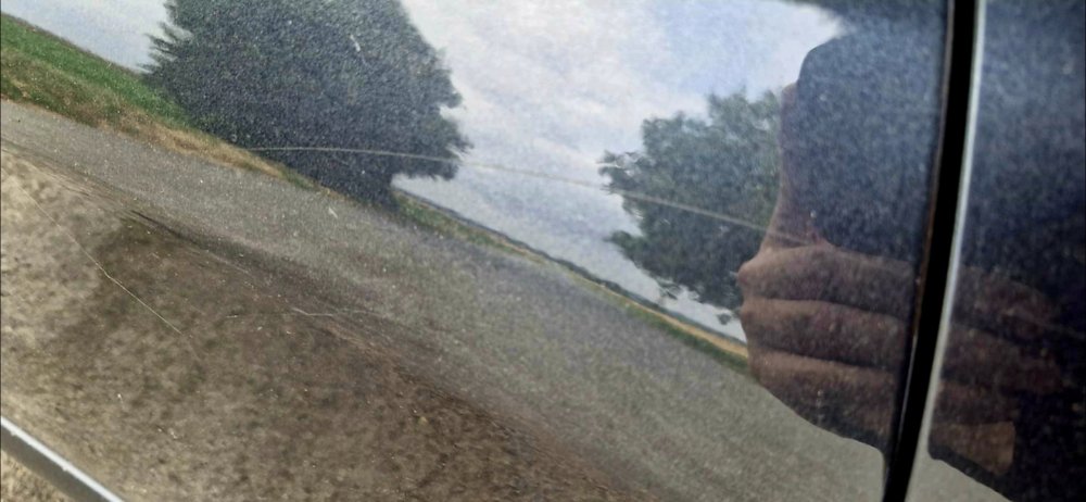

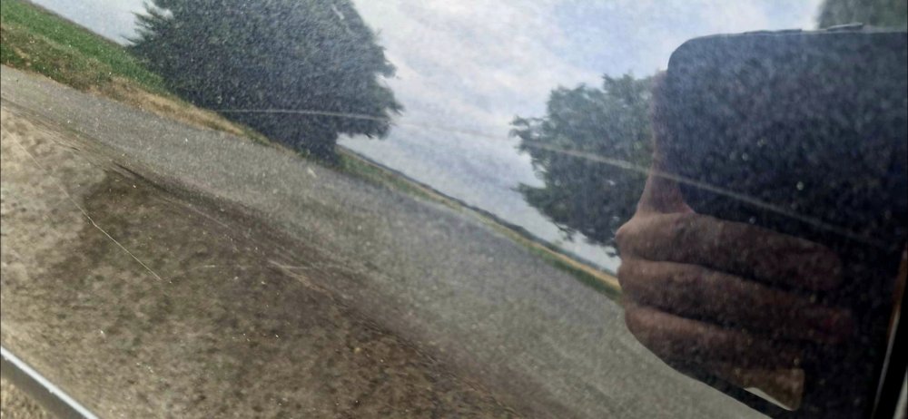

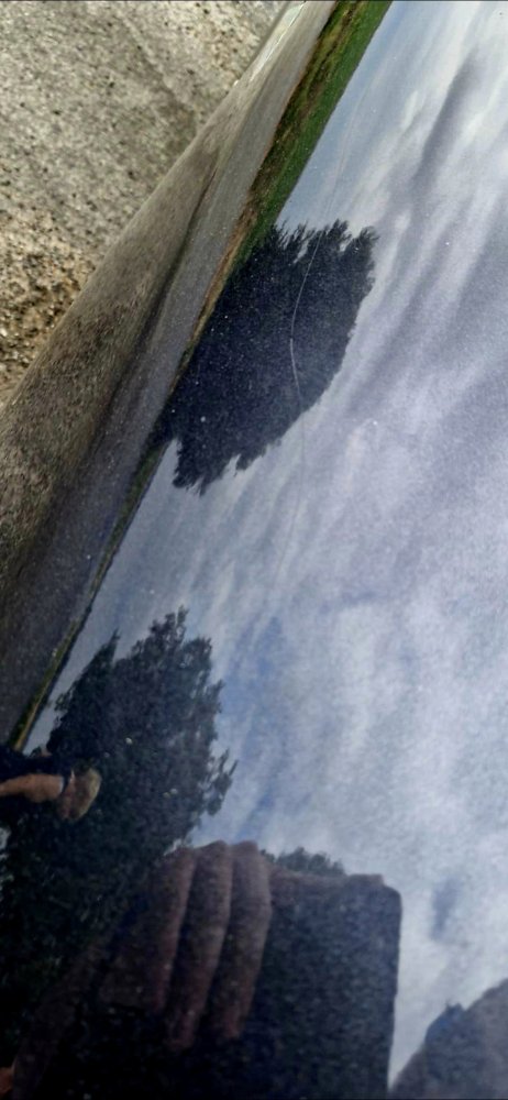

Hello a tous voici les photos du grand IV après avoir fait le diagnostic climatisation c'est bien le compresseur qui est hs je m'y attendais depuis un moment en réalité, donc Remplacement prévu samedi avec les disques avant et plaquettes
Deux jolies photos
et les autres moins drôle
Voilà les dégâts posté plus haut, c'est arrivé a auchan EU le treport
