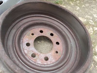

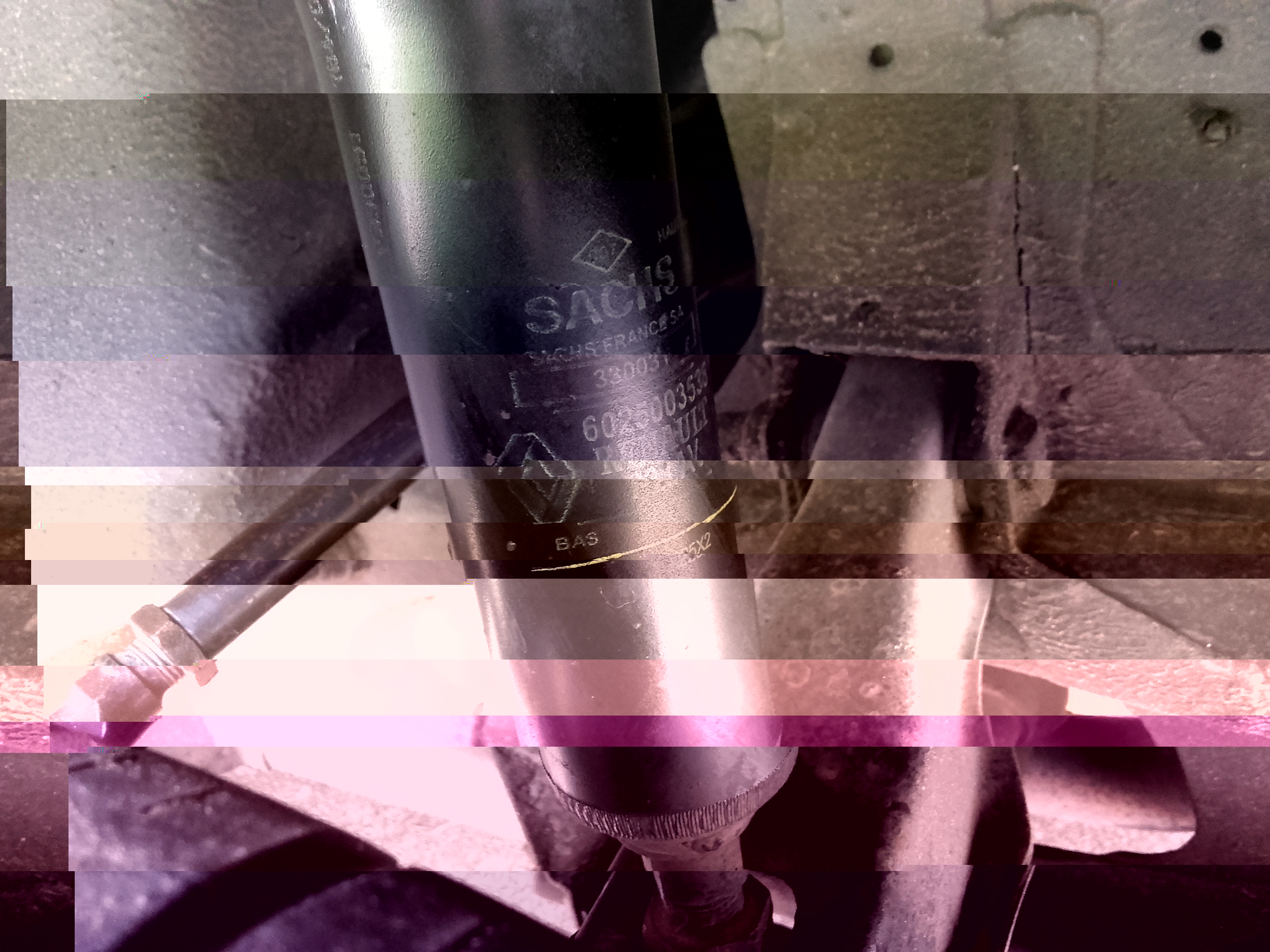

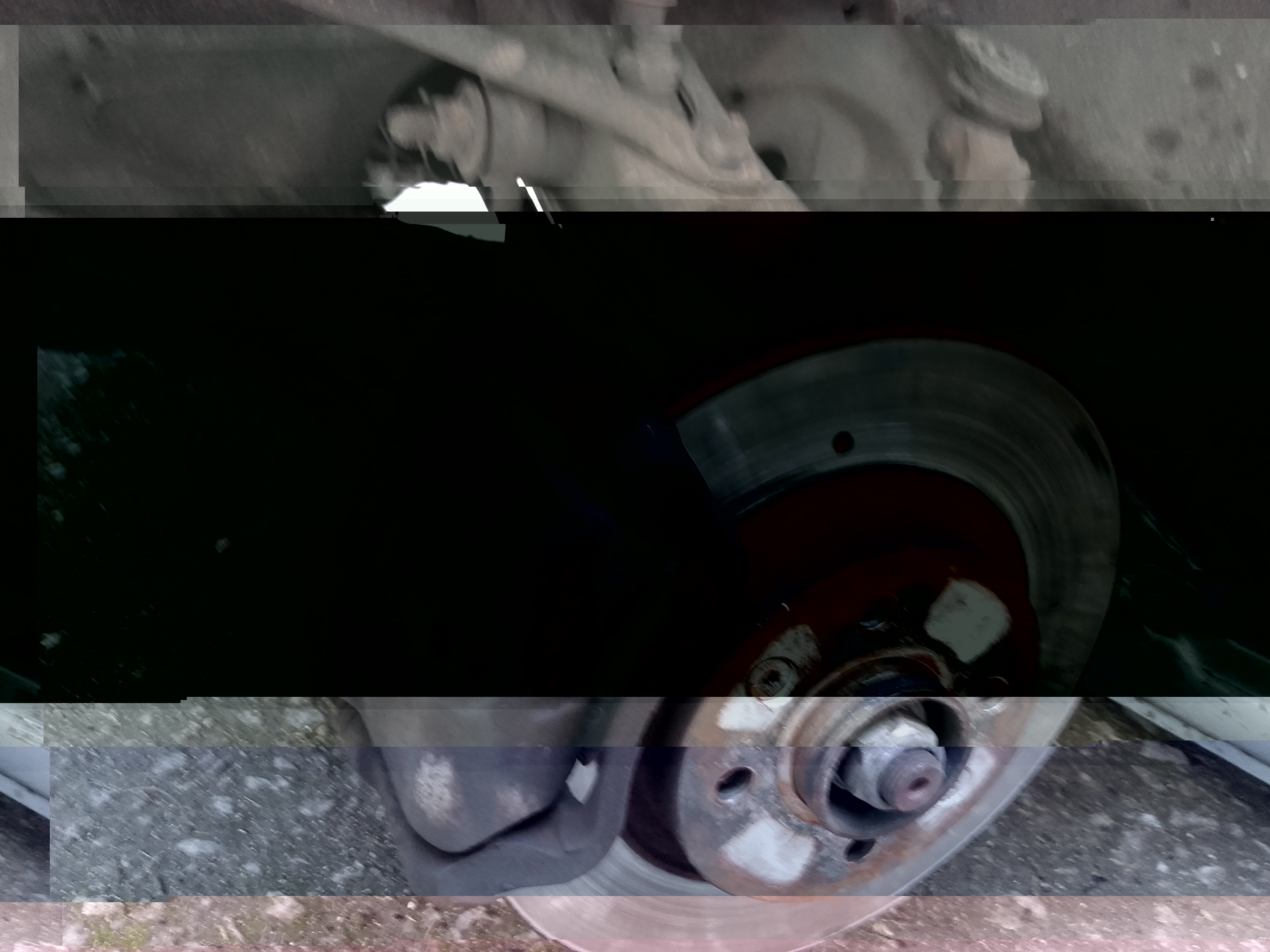

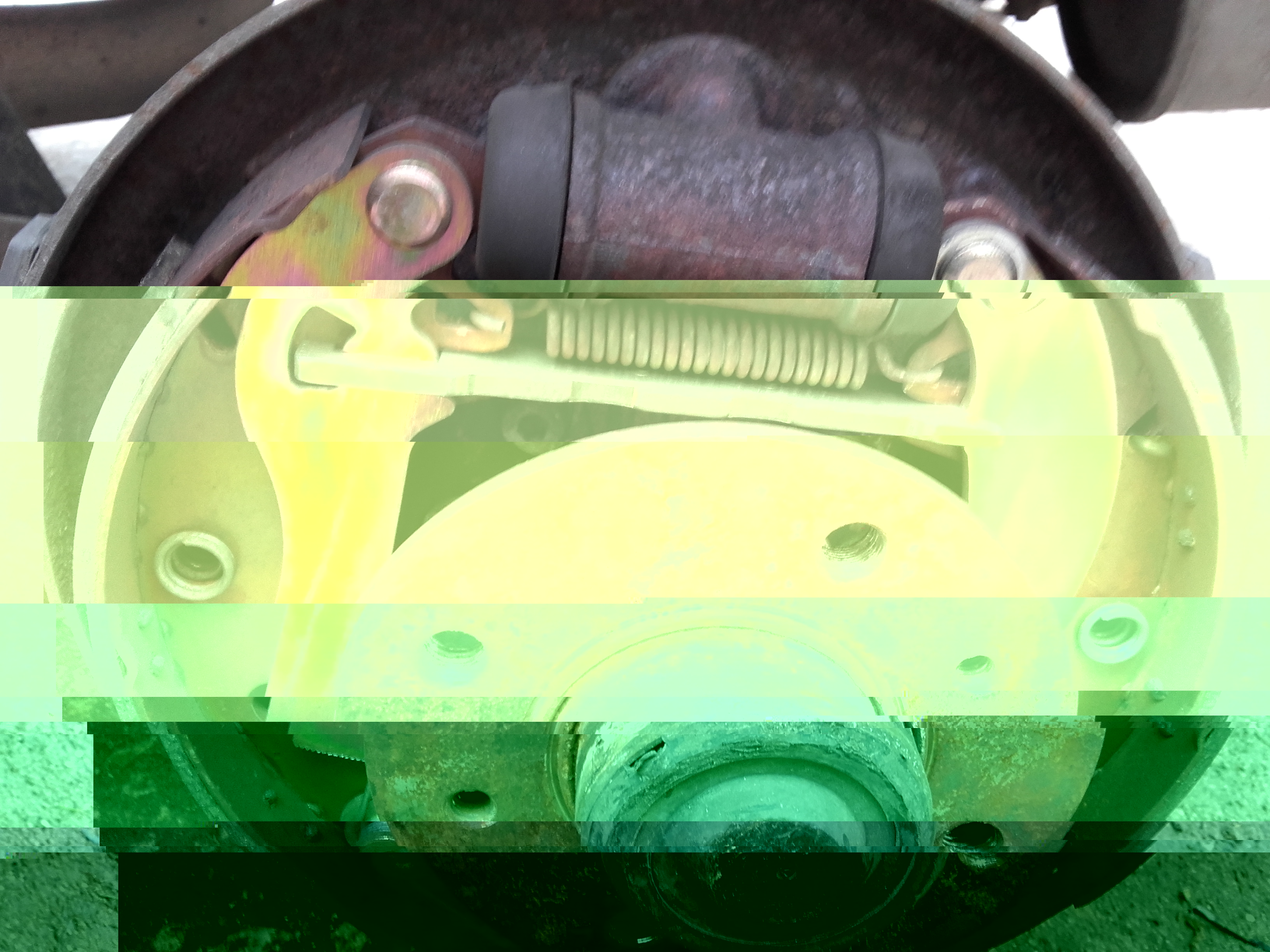

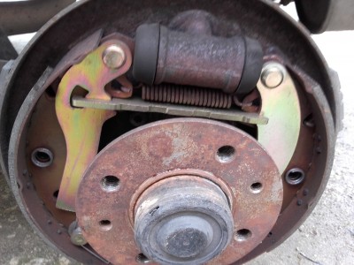

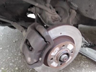

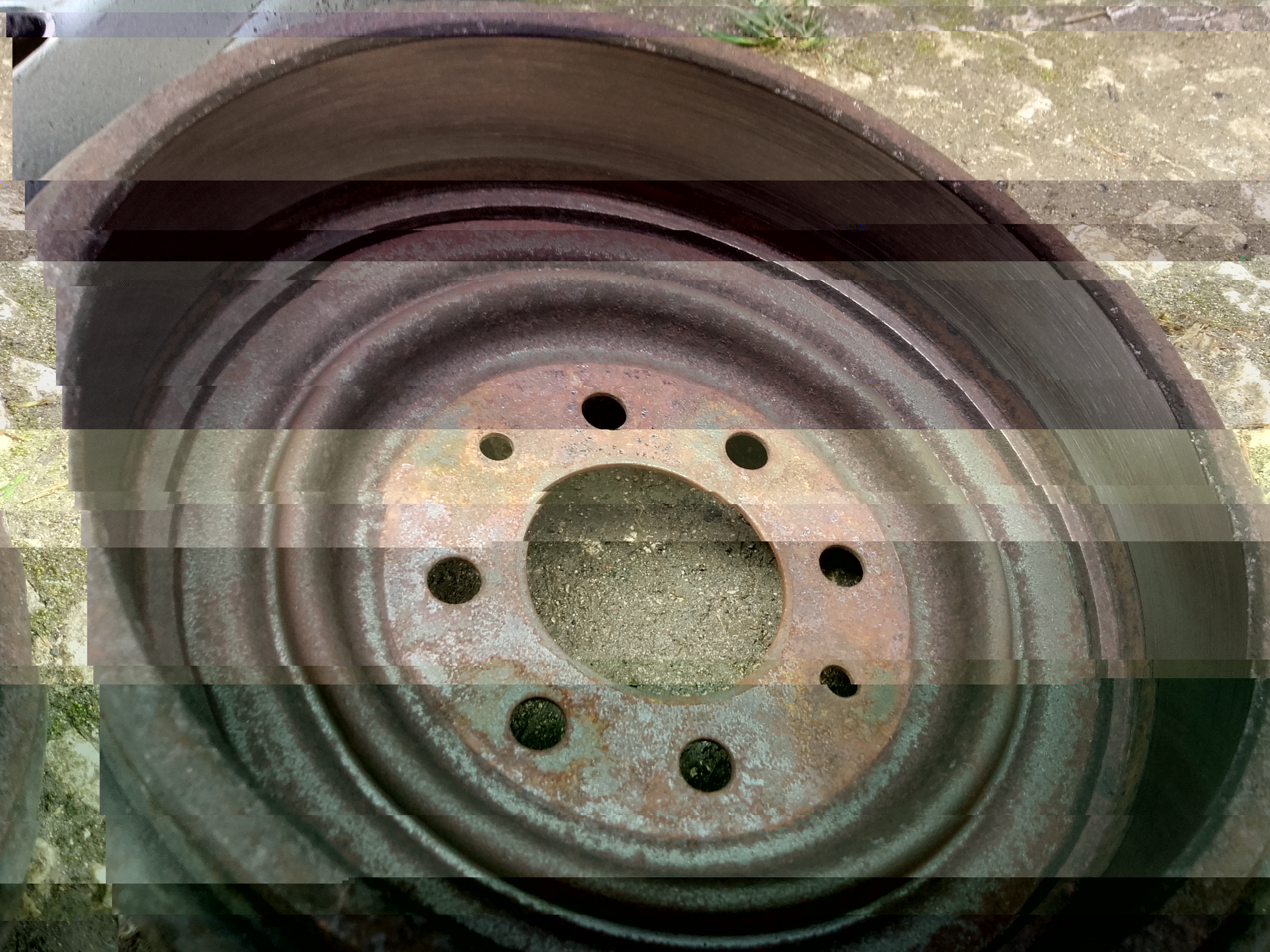

petit check up après le passage de ce fort kilométrage !
Vérification des freins et dépoussiérage avant et arriére ,des trains,et d'éventuels jeux.
Verdict : Pas si mal,rien qui presse.
Vous le croirez ou pas,mais depuis l'achat de mon Espace a 293000 kms,je n'ai jamais fait les freins arrière ni un roulement.
Le tambour (idem des 2 cotés)
L'avant (déja changé)

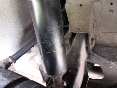

Les amortisseurs ont déja été fait également il y a un moment,mais rien a dire,ils sont en bon état.(Acheté chez Renault),et a l’arrière fait plus récemment.

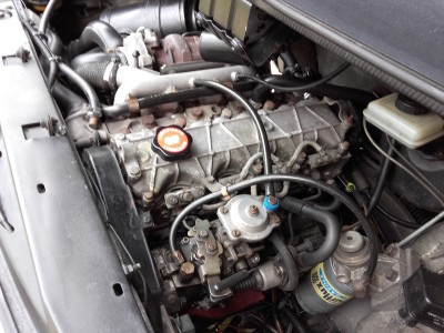

Et le "moteur" de tout ça
....ça tourne !!

les sachs, c'est plutôt souple ou raide ?
- p23
- Messages : 2827
Re: espace 2000.1 td 03/87
Bonsoir Vincent,je les trouve raide ,mais ça me va bien,trés bonne tenue et ressenti de route.
.....Vendu

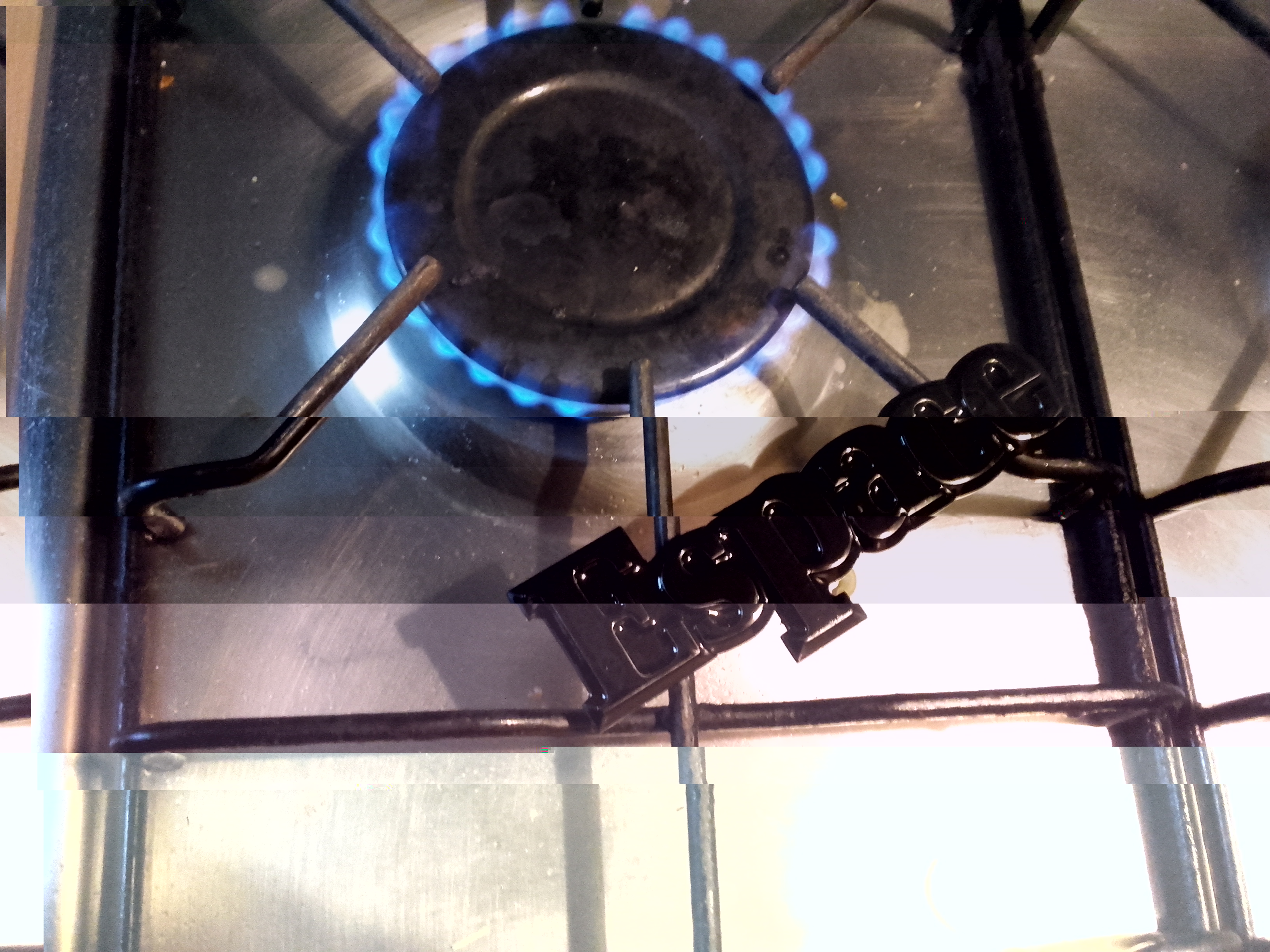

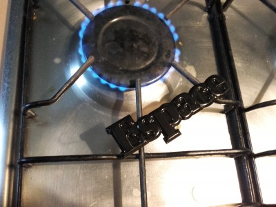

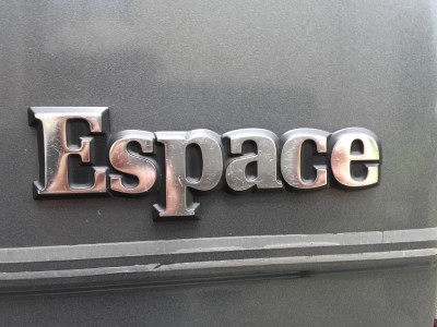

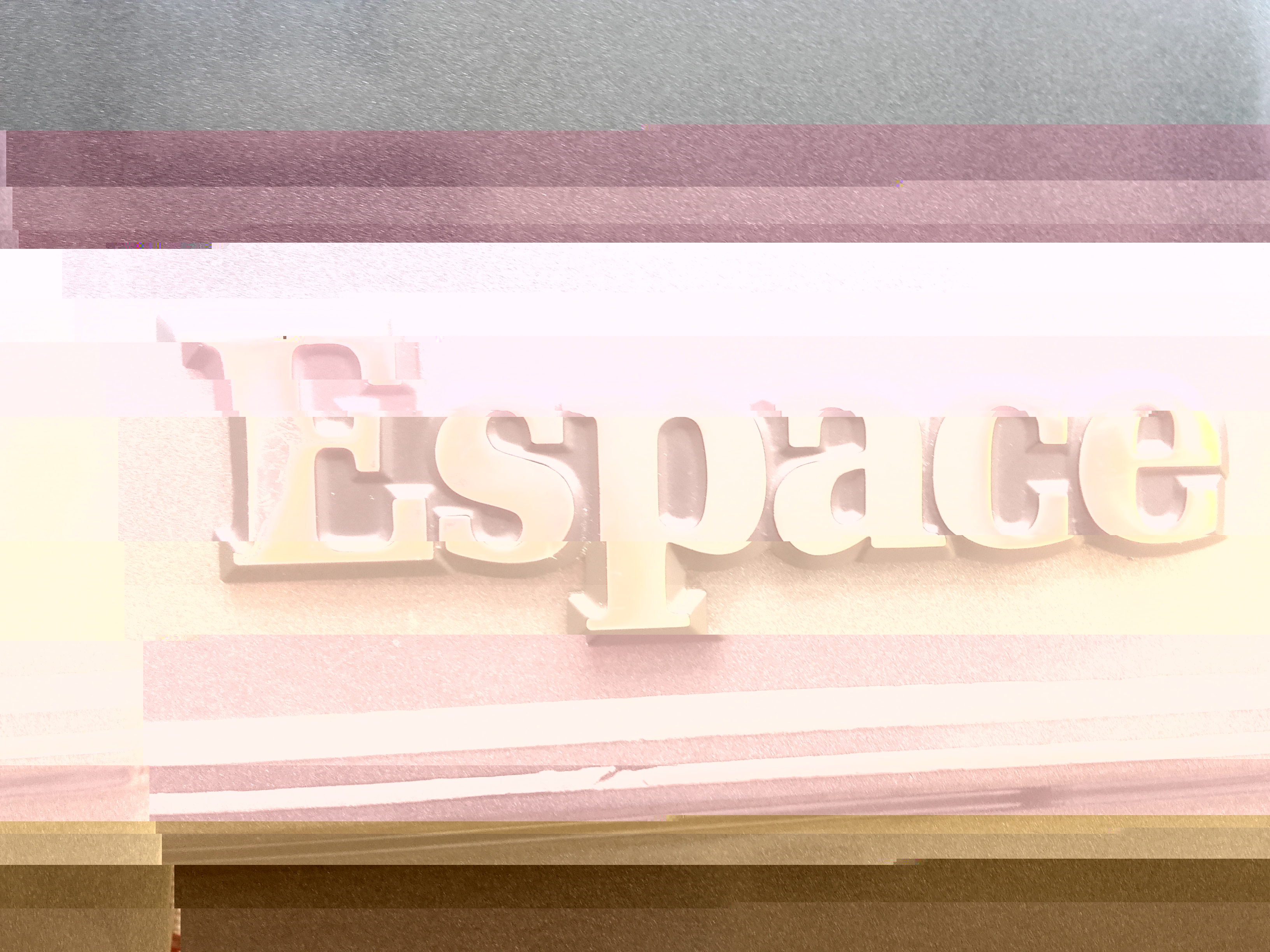

Réfection du monogramme "Espace" arrière et n'ayant plus de décapeur thermique pour faire sécher :
Une fois en place :
Puis mise a jour :
(c'est du bricolage mais pas grave).

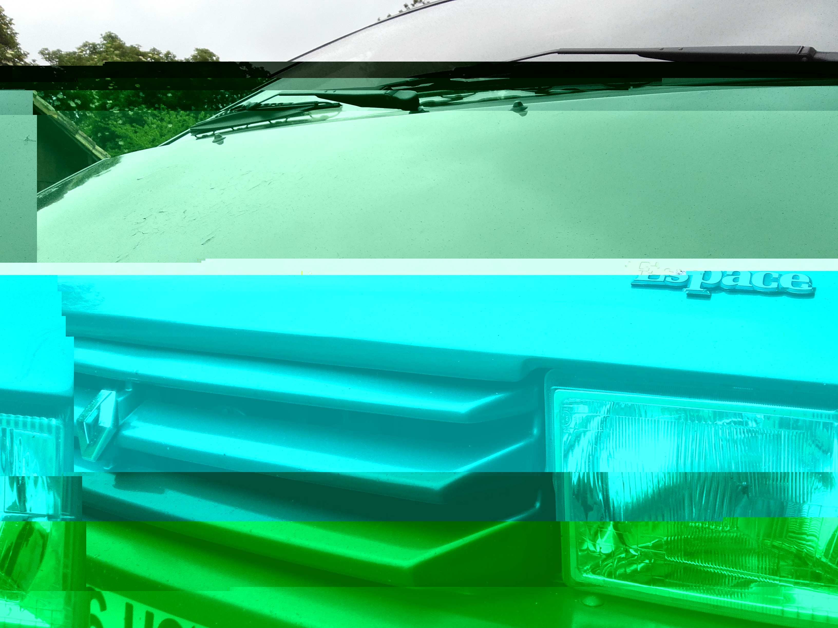

Et,pose d'un monogramme sur le capot.
J'aimerais bien avoir les autocollants qui étaient placés ici a l'époque ! (bien que ce ne fut mis que sur les 1er exemplaires ).
Une fois en place :
Puis mise a jour :

les autocollants, je peux en refaire, sinon, thierry (romop36) doit encore en avoir...reste à le joindre en MP

Tu l'as repeint avec quoi ton logo?
Ca a l'air brillant comme à l'origine
- p23
- Messages : 2827
Salut Baccaronze,en fait je l'ai peint entierement et ensuite j'ai passé un chiffon imbibé de diluant en surface pour faire ressortir le marquage Espace.Baccaronze a écrit :Tu l'as repeint avec quoi ton logo?

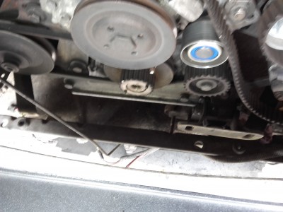

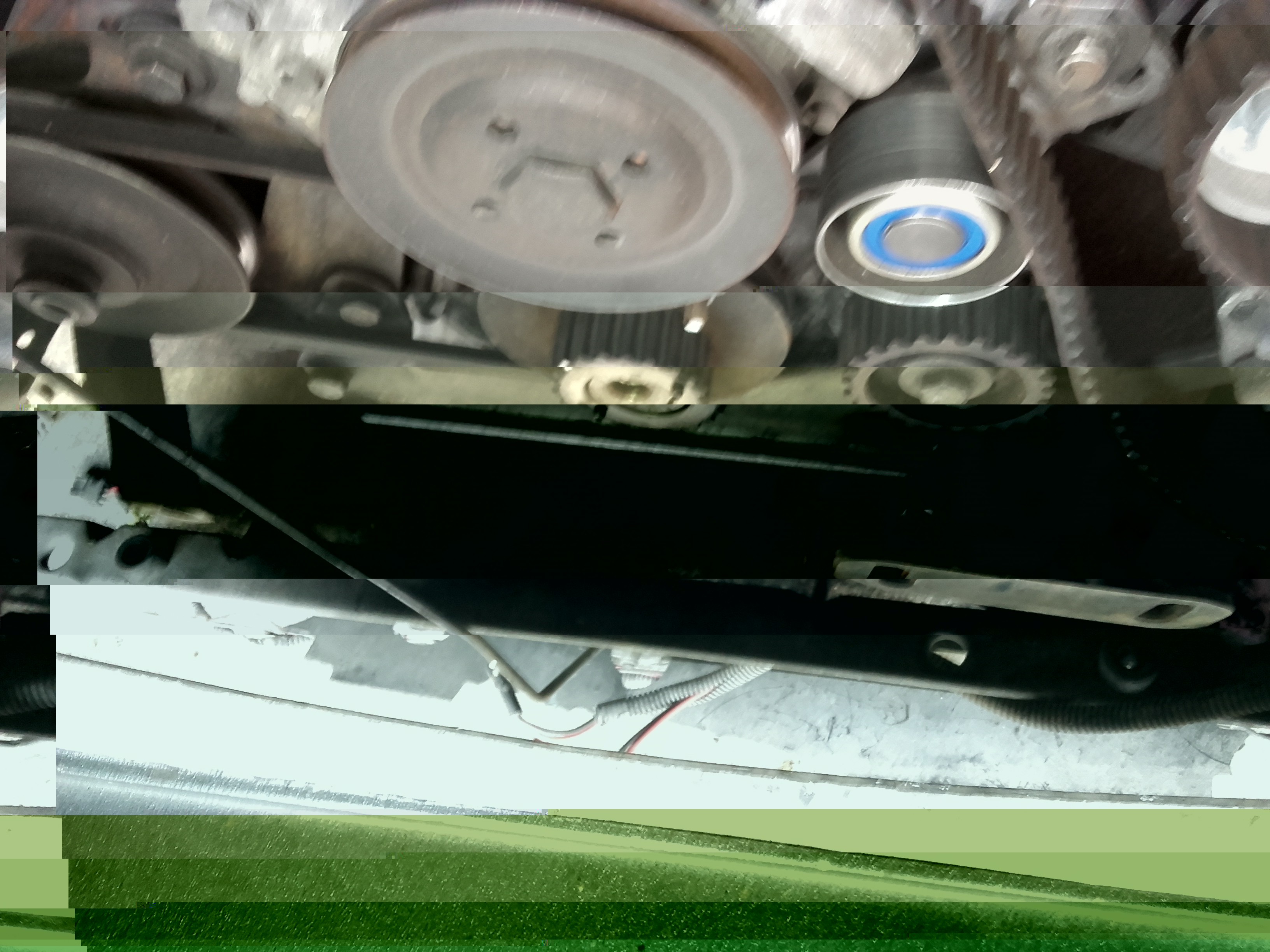

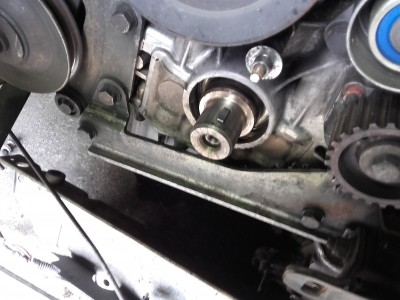

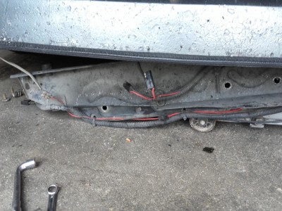

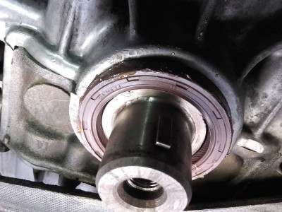

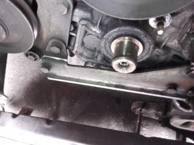

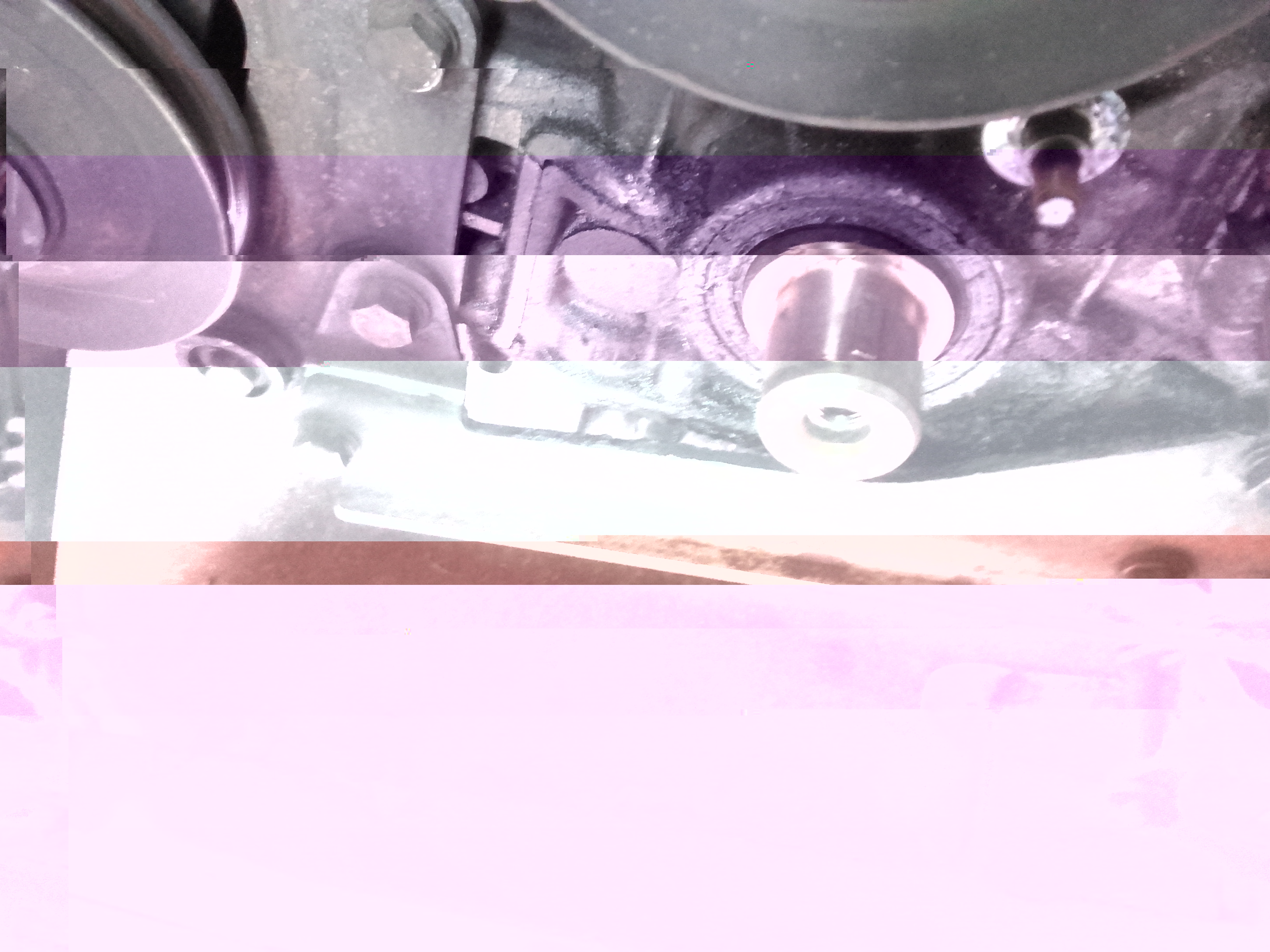

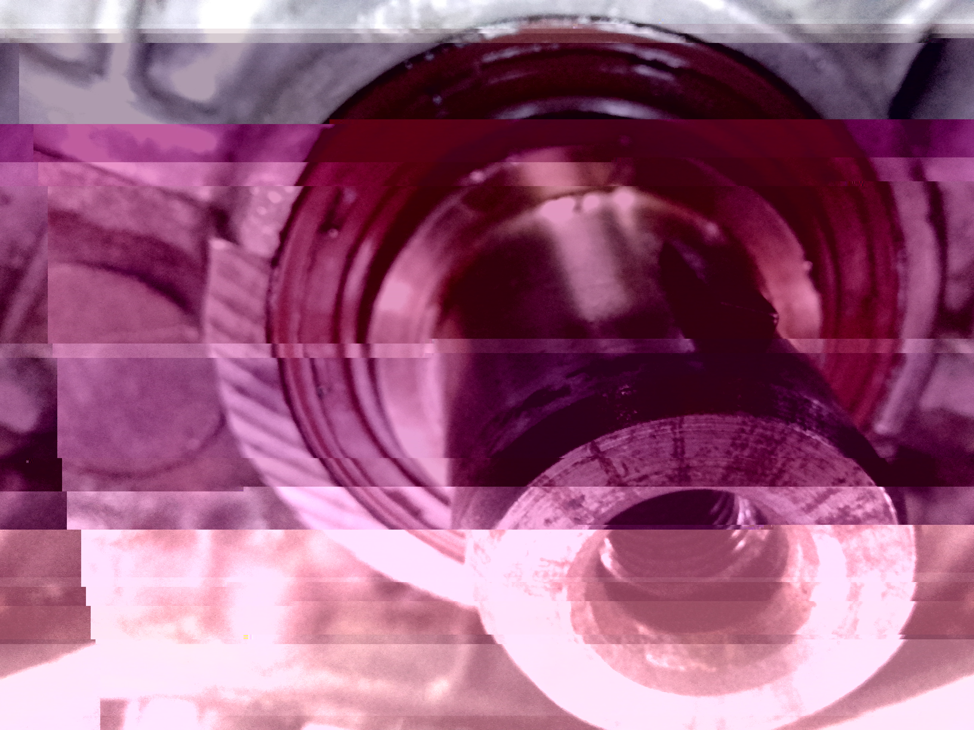

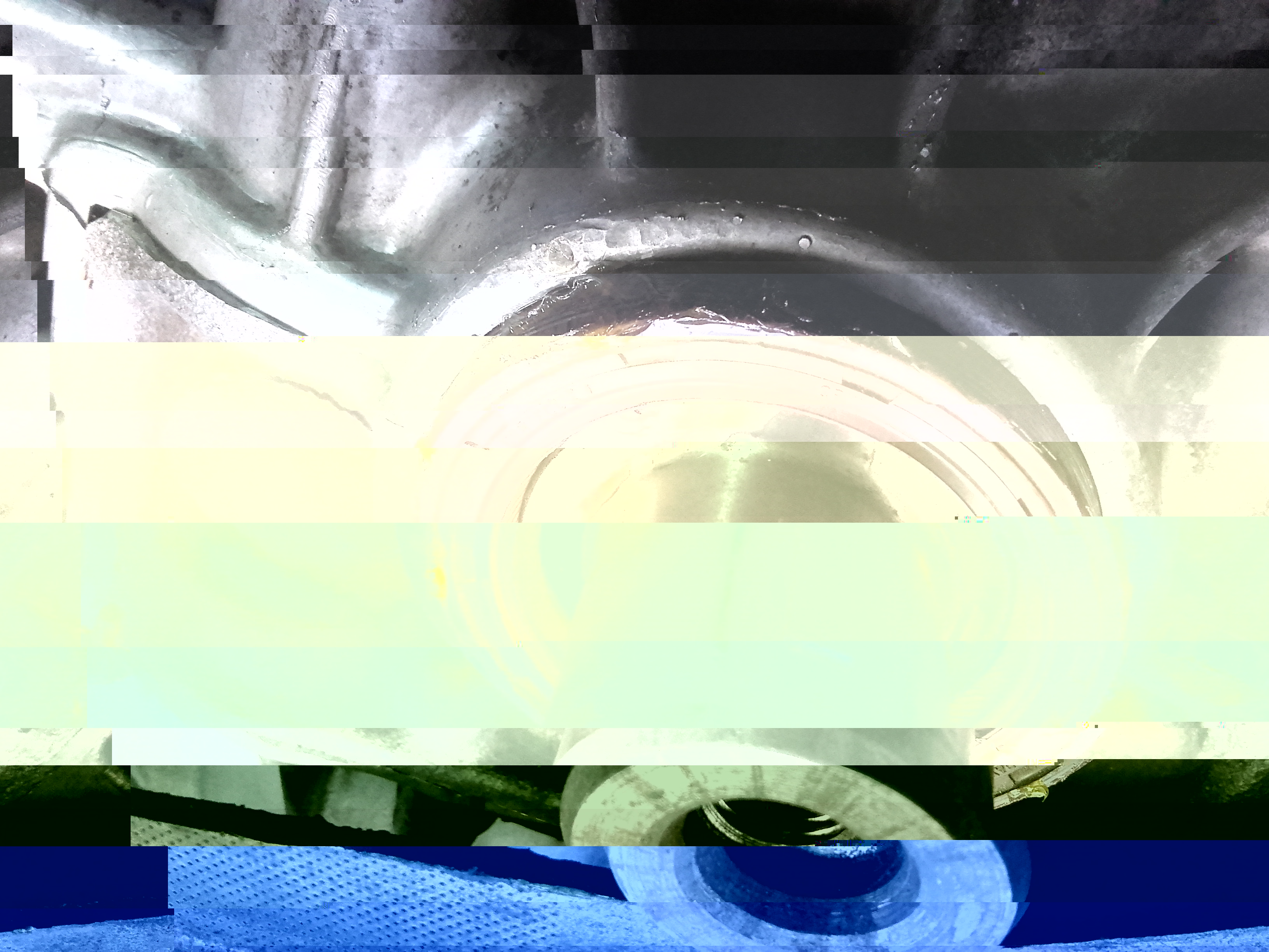

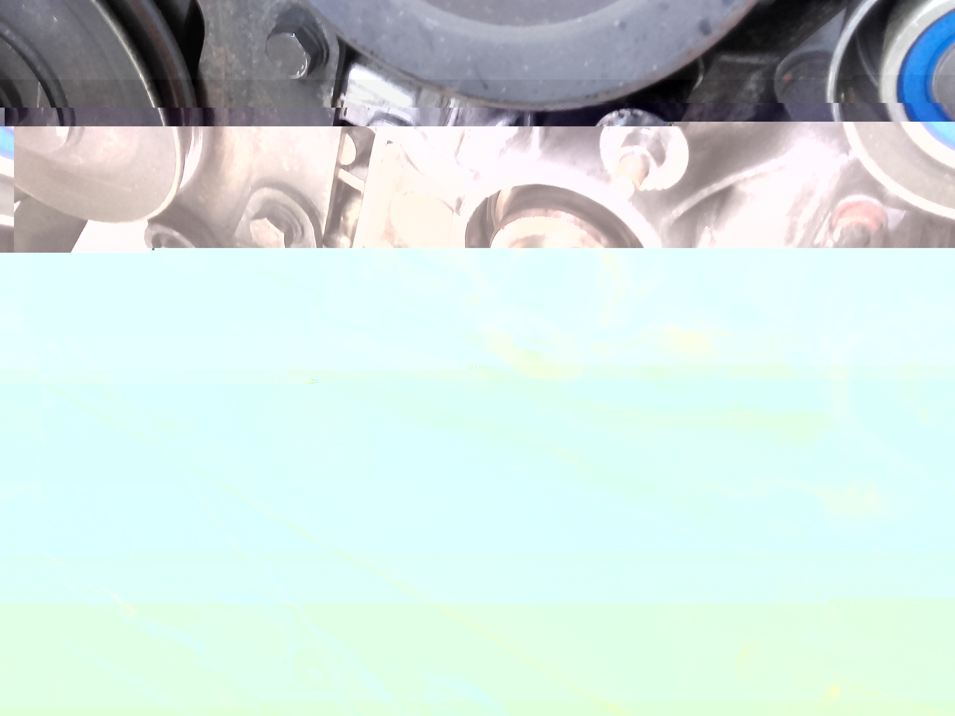

Bonjour,par le passé ayant fait le joint spi moteur coté embrayage,il était GRAND temps que je fasse celui coté distri.
Une fois le devant débarrassé de ce qui gêne.et aprés démontage de la traverse ,on se trouve la.
La traverse par terre Puis une fois la poulie damper elevée Le vieux joint en place Enlevé
Le nouveau en cours de remontage avec de la graisse sur son pourtour pour une insération plus facile. Et enfin en place !!

très bien la graisse, moi j'ai mis un filet d'huile moteur, mais la graisse je vais essayer la prochaine fois
.... pourquoi, ça pissait l'huilep23 a écrit :par le passé ayant fait le joint spi moteur coté embrayage,il était GRAND temps que je fasse celui coté distri.![]()
- p23
- Messages : 2827
Bonjour Vincent,oui la graisse c'est pas mal et cela permets de faire une "barriérre étanche"de plusorval56 a écrit :très bien la graisse, moi j'ai mis un filet d'huile moteur, mais la graisse je vais essayer la prochaine fois
Bonjour TheStone,oui ça perdait pas mal et graisser tout le dessousTheStone a écrit :.... pourquoi, ça pissait l'huilep23 a écrit :par le passé ayant fait le joint spi moteur coté embrayage,il était GRAND temps que je fasse celui coté distri.![]()
.....Vendu
