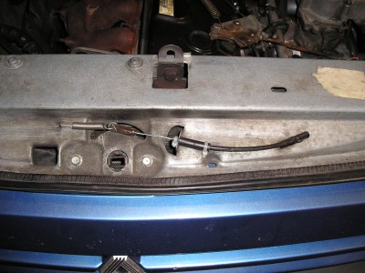

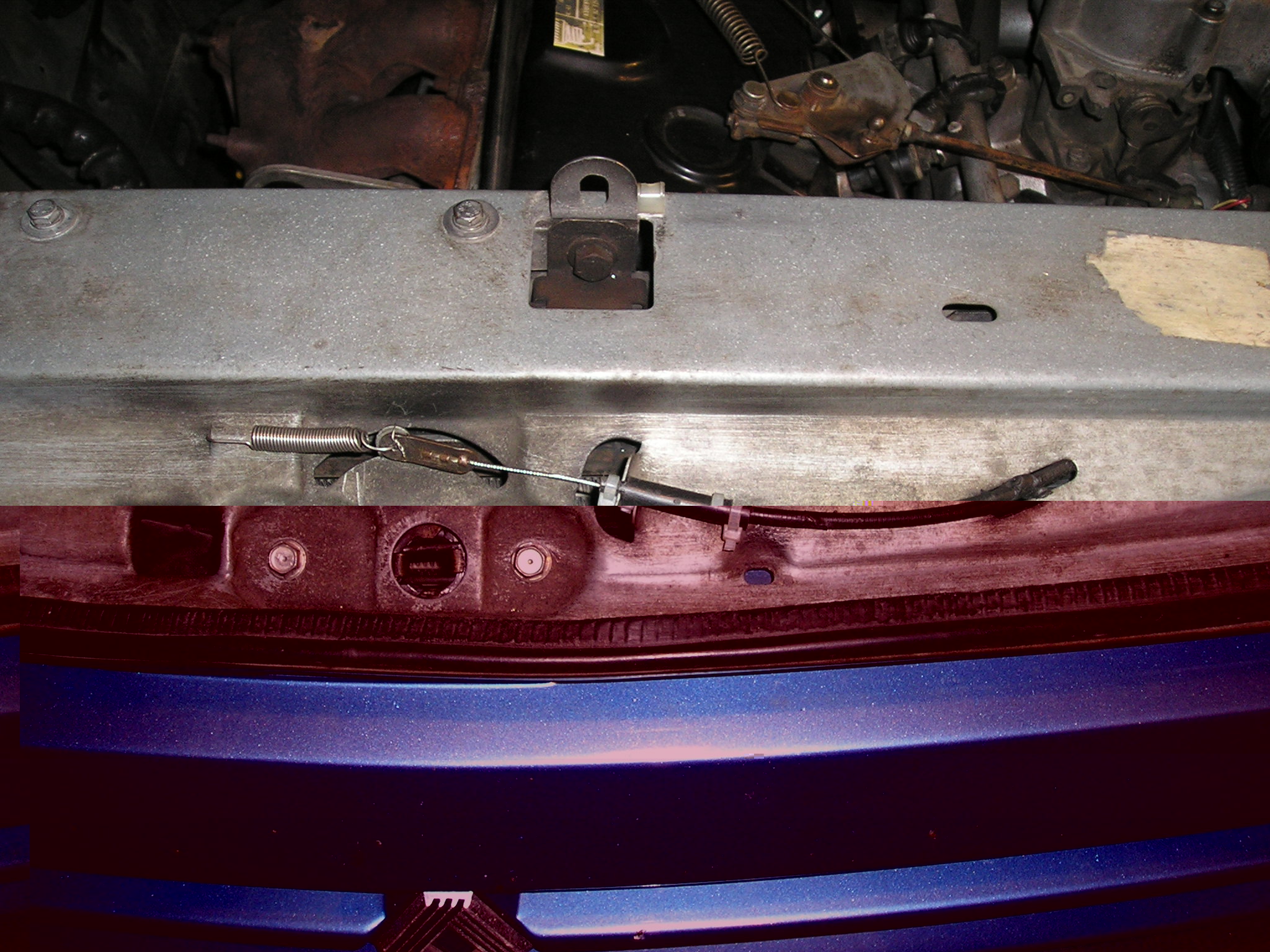

Si ça peut aider de voir la commande .
Si cassée à la mannette , tu peux tirer avec une pince .
Sinon un tournevis par dessous le capot pour actionner le levier ( de gauche => droite )

Le fais avec un cintre moi !marcus67 a écrit :Salut
.....Vendu
