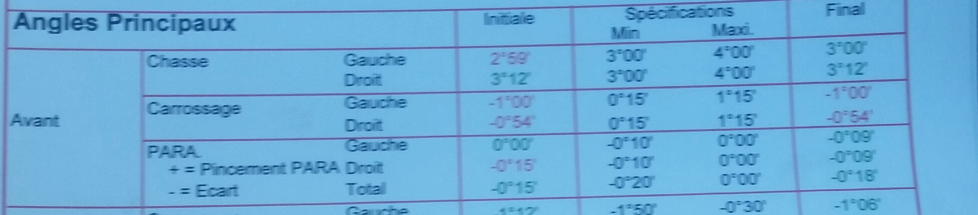

le para est négatif sur l'espace ?
en négatif, c'est les roues avant qui louchent ou l'inverse ?
edit: para négatif, c'est les roues qui ouvrent.
ça quoi en mm -0,20° de para ? (je galère un peu avec mon para).
- Messages : 2052
- Localisation : Toulon
Re: 2.2 DCI G9T remise en route questions diverses
J'ai ça : Si sa peut t'aider.grostoto a écrit : 09 août 2019, 13:05 le para est négatif sur l'espace ?

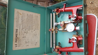

Oui 0.10° pour deux roues.grostoto a écrit : 09 août 2019, 15:08 Merci Sahro
c'est louche tout ça, je suis réglé en ouverture, et j'use l'extérieur des pneus.. (ce qui, me semble t-il, montre un pincement excessif..).
quelque chose m'échappe.. mais je trouverai sans lacher 1€ pour un centre auto (je préfère investir dans du matériel qui me servira pour d'autres autos).
Je dois changer mes pneus 4 ans et en gros 25000 km légère usure sur l'extérieur ( c'est un long).
Mon para actuel (essai outil pour voir)
- Messages : 9083
Jai un long aussi..
Cest quoi cette outil, du self made ?

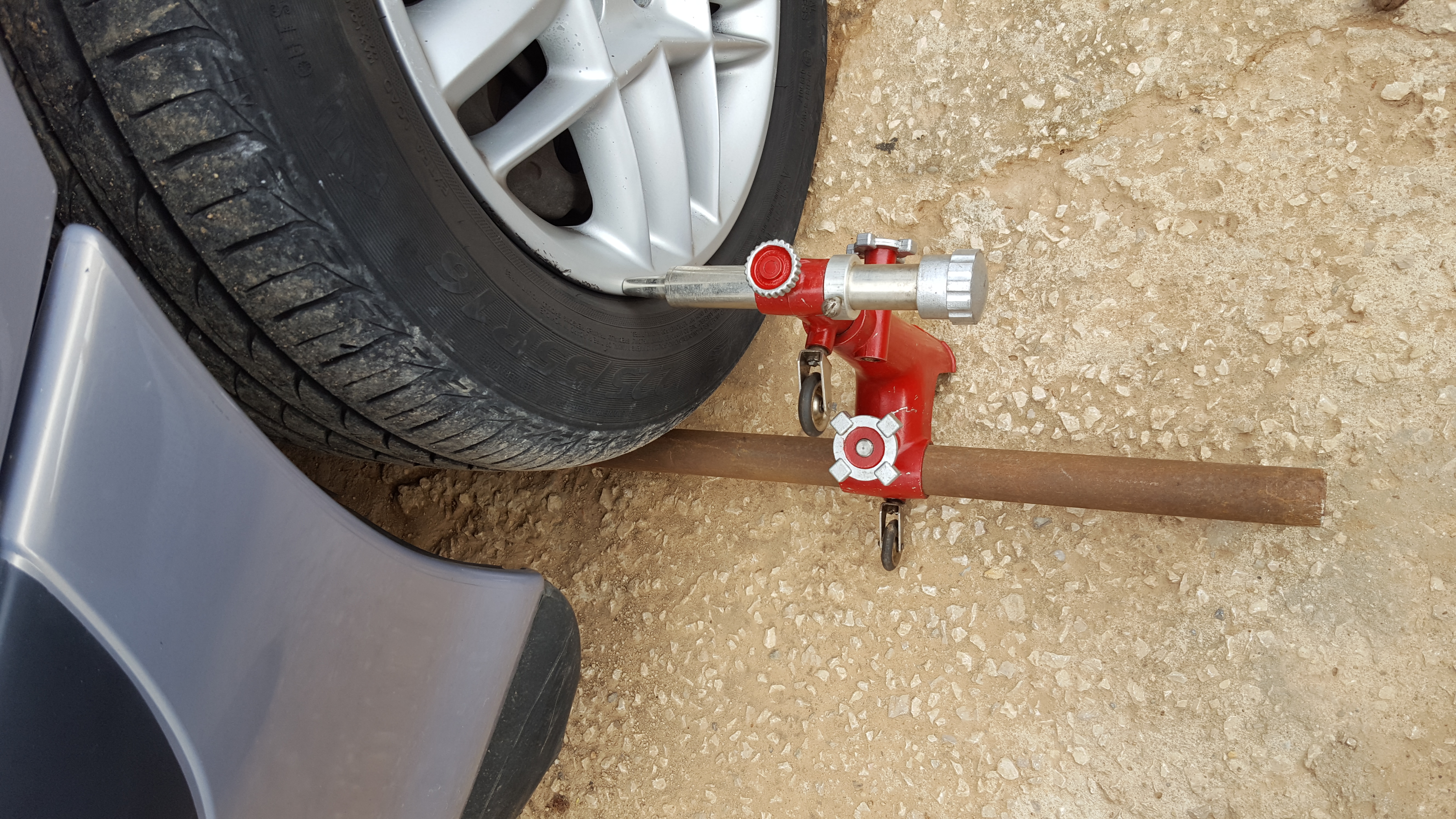

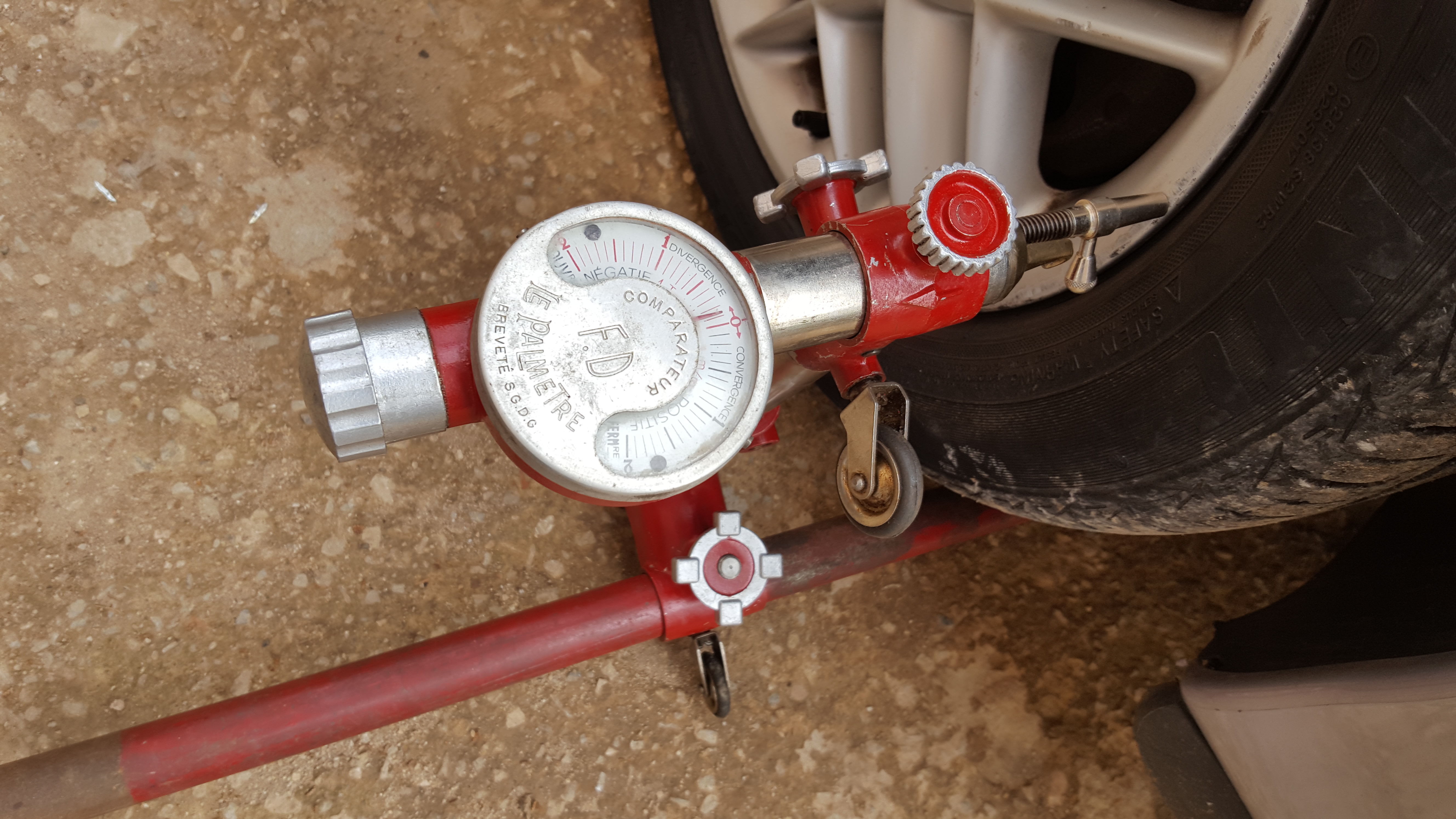

Le self made j'avais commencé a me faire une sorte de U70 mais j'ai trouvé ça sur LBC
L'autre coté

superbe appareil, bravo !!
j'ai déjà un trackrite gunson, je pense que je vais me rajouter le trackace (toujours chez gunson).
le trackrite est bien, mais pas assez précis.
Je suis aussi en négatif sur mon DCI long.
Quand je leurs ai demandé pourquoi en négatif alors que la tolérance est de 0/-10'. Ils m'ont répondu que c'est le mieux pour l'espace. Comme je n'ai pas de retour d'expérience sur les trains. J'ai laissé comme ça et je surveillerai. Je me ferai mon propre avis.
Pour info: c'était le quatrième réglage en 2 mois.
