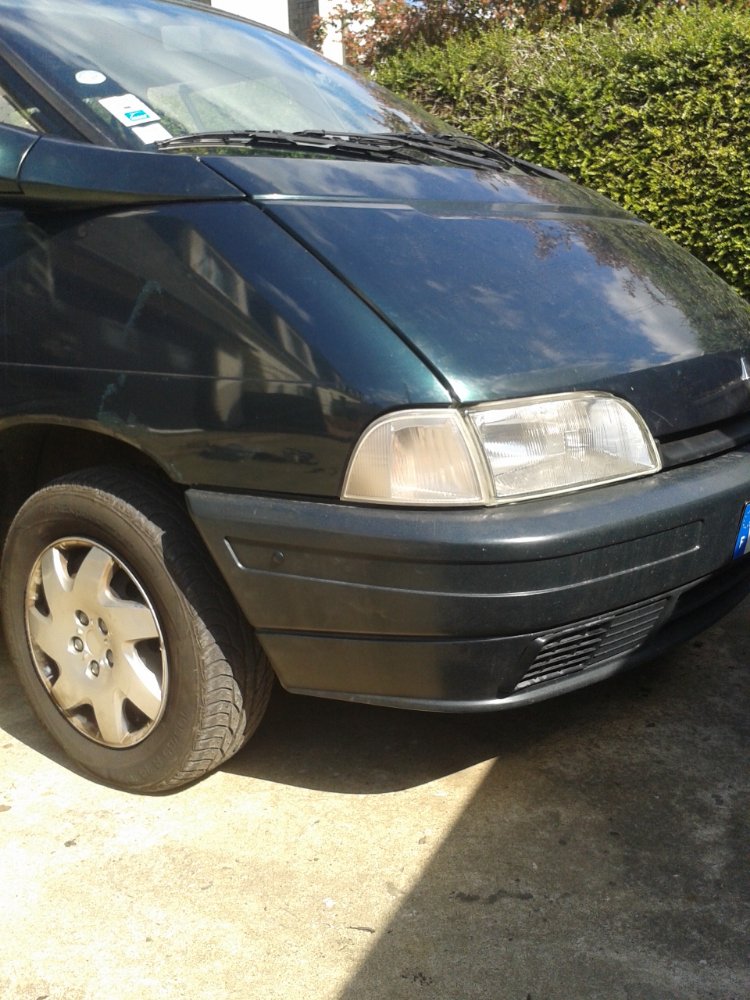

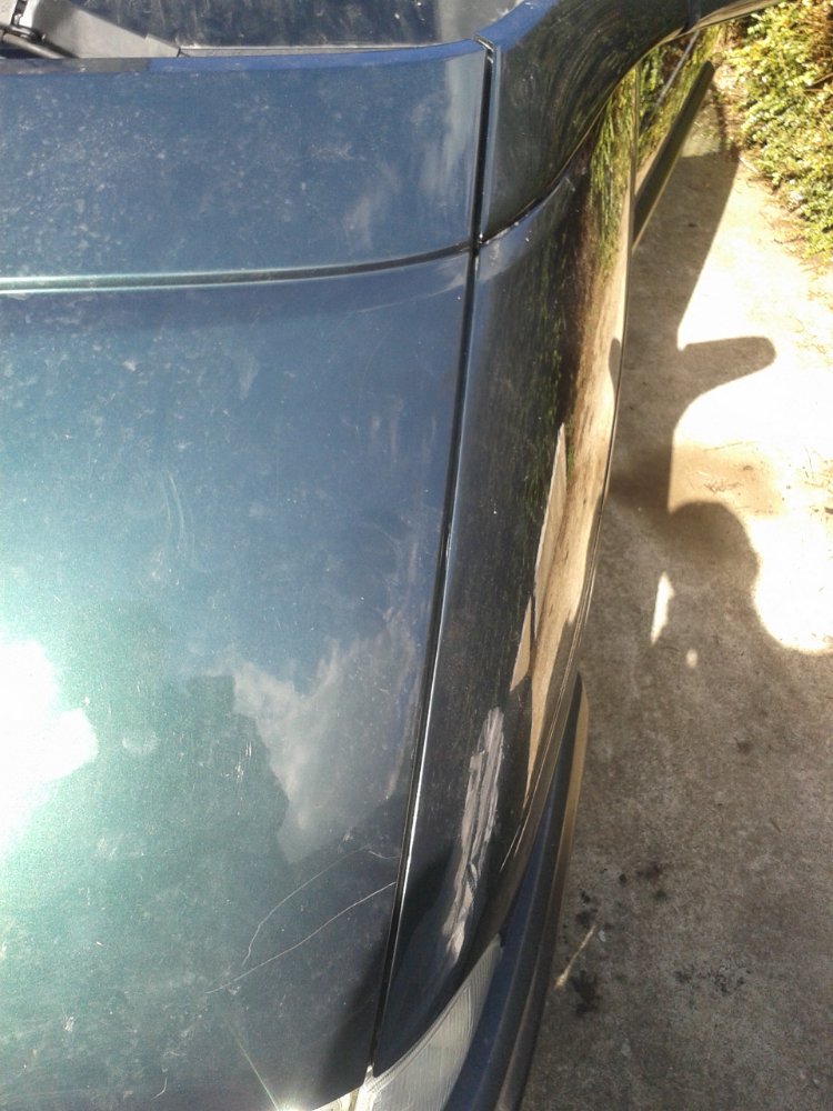

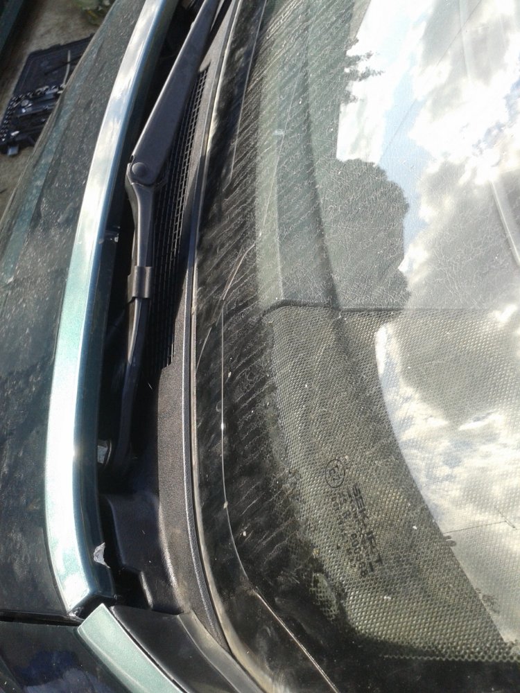

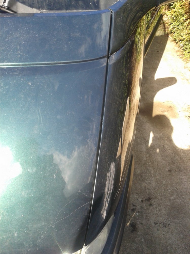

Bon j'avoue que quand j'ai commencé à galérer avec le remontage des rétros, j'ai fini par oublier de prendre des photos des étapes.
Mais j'ai le résultat côté capot; j'ai dû virer deux cales côté passager pour tenter de plaquer le capot, auparavant il dépassait franchement et il a été plié à environ 15cm sous le compas (pas par moi...).
Là ce n'est pas parfait, je pense qu'il faut que le le remonte de ce côté, par contre côté conducteur ça me semble pas trop mal: On voit les dommages sur le haut du capot qui a frotté contre les essuie glace: Et peut-être ma bêtise sur le branchement du filtre GO avec ces deux cosses marron/noir... Prochaine étape: retaper ce connecteur ventilo habitacle et celui des motoventilateurs...
Et essayer de balancer du nettoyant frein au fond du compartiment moteur, là où les derniers sagouins ont tout pourri (déja que c'était pas très correct).

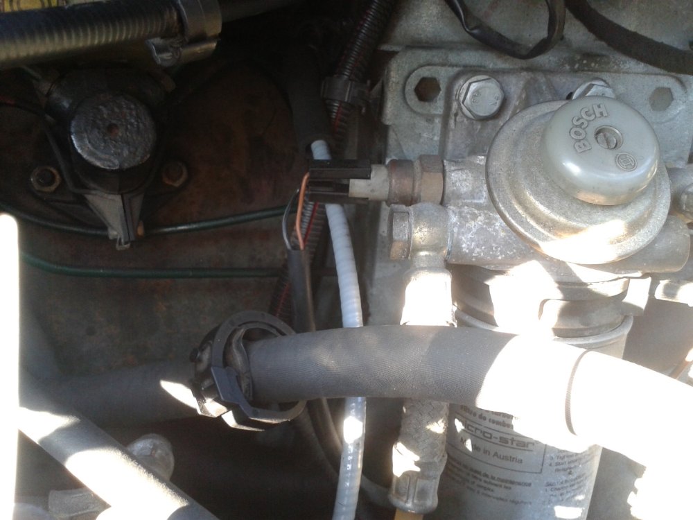

Sur mon support de filtre a gasoil, le fil noir est en haut et le marron en bas.

pour les tôles soudées, j'ai vu que au moins l'aile avg avait été retapée, soudée à l'arrache pas nickel avec la contre aile/renfort support de phare.
Ca me décale la position du phare et cligno de ce côté...
Il n'y a pas non plus l'anneau de remorquage devant, et la traverse sous moteur est enfoncée vers le haut au milieu. Ca ne touche pas le moteur mais y a bien 1cm de décalage...
Faudra voir si j'ai le courage de décoller les moquettes, si c'est pour y voir du pourri, pas sûr que ça me branche de faire ça rapidement

Mais du coup entre temps j'ai pu voir des photos sur le net où cette prise était horizontale!
Du coup c'est quoi cette connexion, si c'est juste un capteur on/off la polarité n'est peut être pas importante?

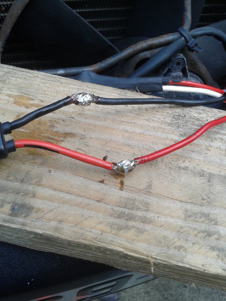

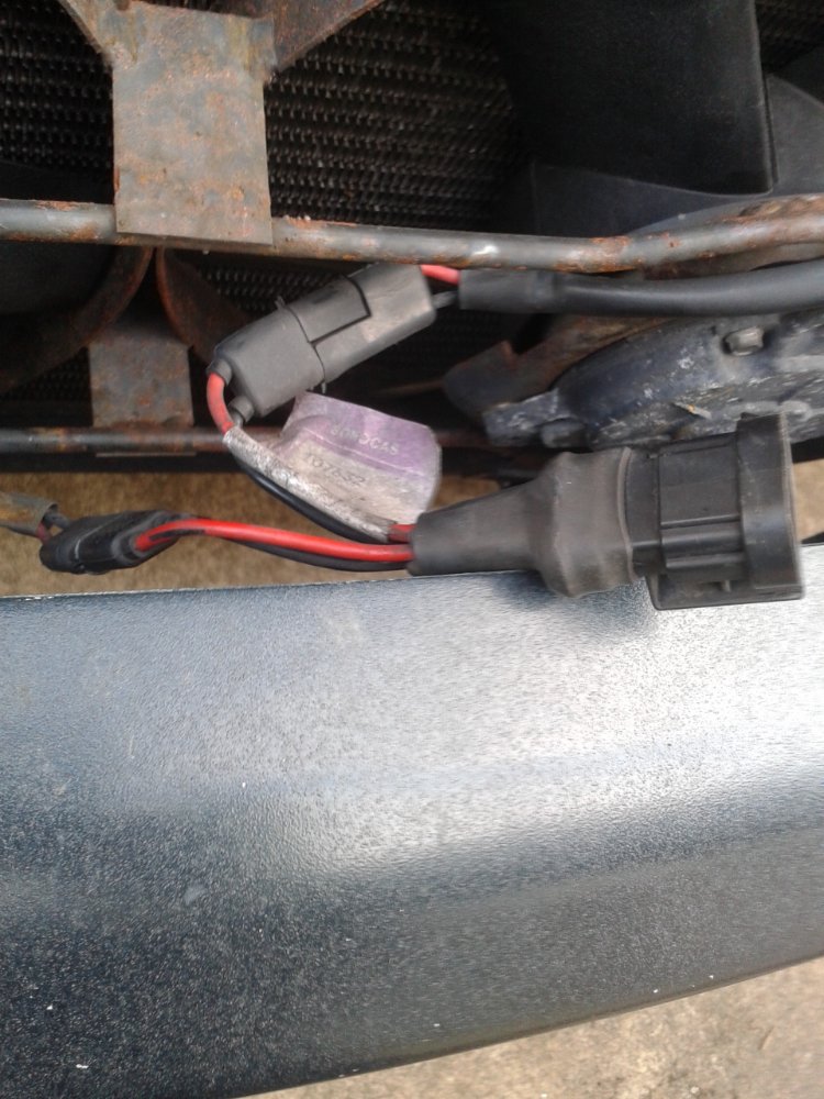

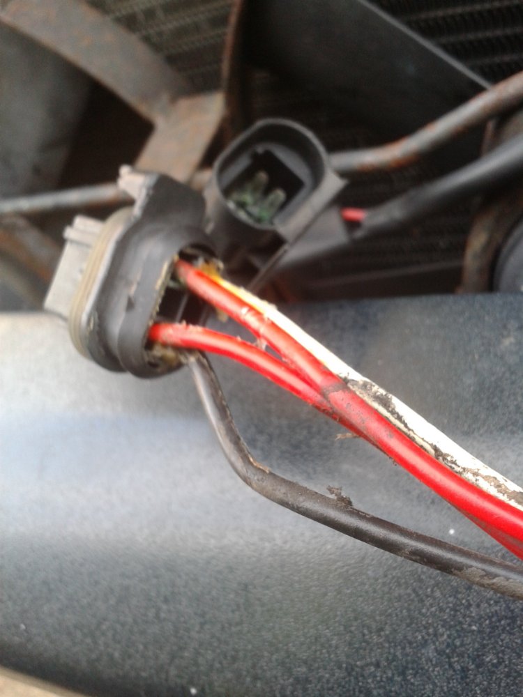

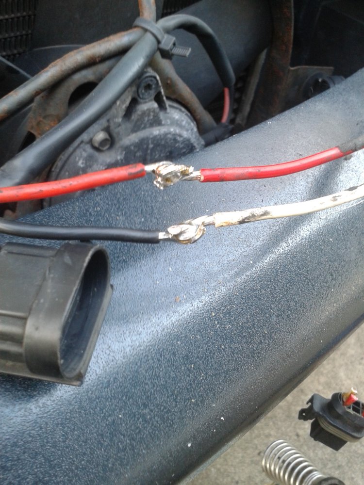

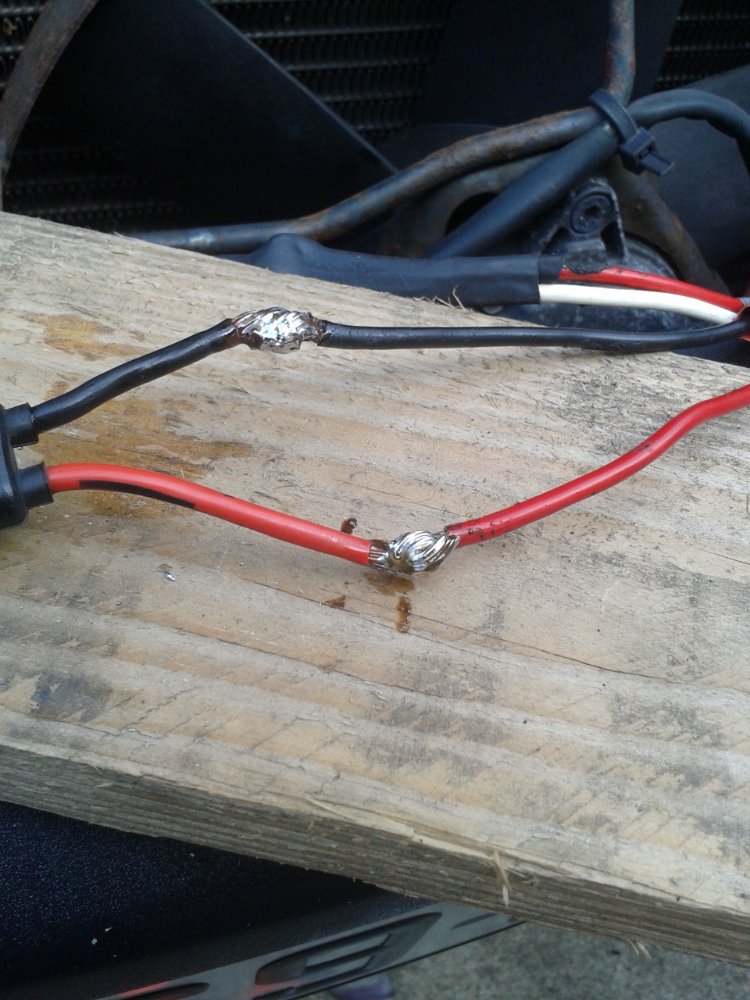

- Messages : 1661
Hop...

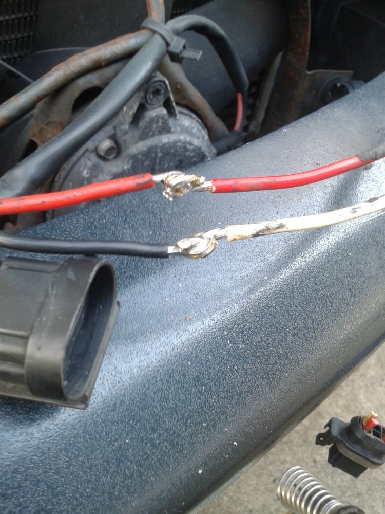

je viens de refaire le cablage des motoventilos...
face au moteur celui de droite était ok, les fils bien brillants, nickel à ressouder!
Mais celui de gauche
Fils oxydés à mort, ça a été difficile à souder comme prévu. J'ai utilisé du flux pour SMD + beaucoup de brasure à 3% de flux également.
Après avoir bien rincé et chauffé les fils j'ai plus ou moins réussi à faire prendre la soudure, mais c'est pas joli et c'est loin de ce que j'ai l'habitude de faire en assemblage éléctronique!
Voilà quelques images: J'ai l'habitude de faire des raccords en crochets, ça rajoute de la résistance mécanique aux soudures, on étame et on plie chacun des fils puis on serti à la pincette. Ca aide à souder car en plus ça tient tout seul en place!
Là c'est sur les fils du ventilo de droite (donc nickel à souder): Là ce sont ceux du ventilo de gauche où j'ai vraiment galéré, c'est pas super propre...
Et ne vous fiez pas à l'aspect "paté" des raccords en crochets, ça fait moins beau que quand on pose les fils à plat mais c'est franchement plus solide.
Surtout dans le cas présent où le cuivre est déja bon à jeter (bonjour la qualité du cablage, on dirait un orgue italien des années 70...). Test en chauffe, nickel les deux motoventilos se déclenchent en vitesse lente dès le passage du milieu de la jauge T° du TDB.
J'ai fait la même technique sur les fils marron-blanc et blanc du connecteur du ventilo habitacle: récupéré ma 3è vitesse!
@ Bédouin: du coup j'ai rebranché les cosses du porte filtre GO comme tu l'as dit, aucun souci!

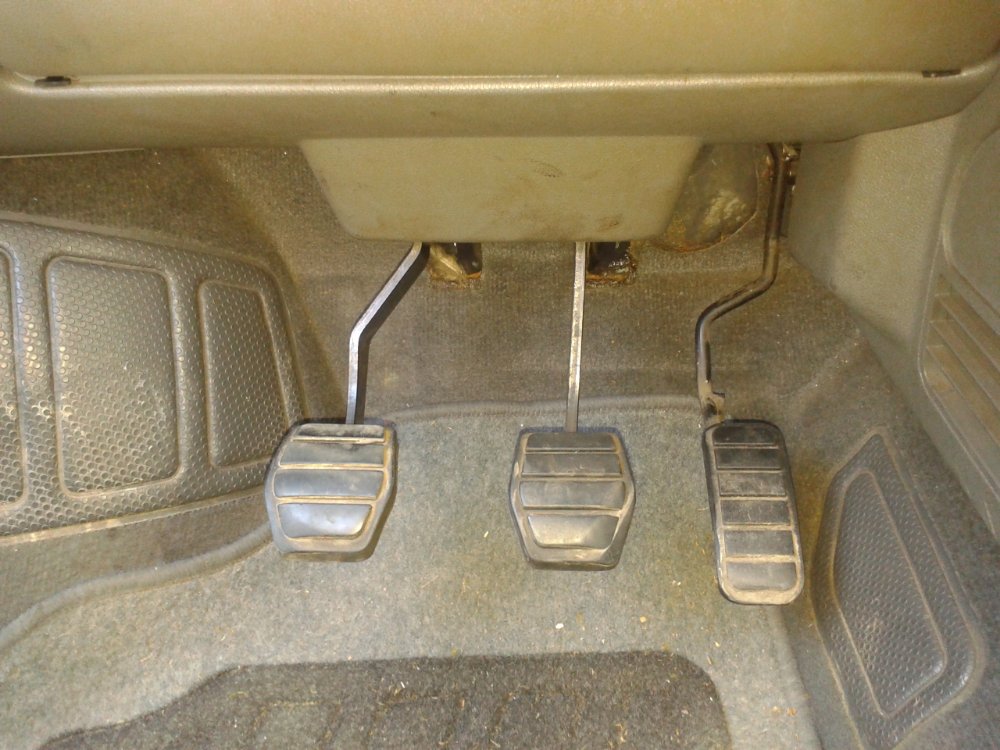

en ce qui concerne la pédale de frein , je ne comprend pas où est le problème , le mien est pareil ; ( au même niveau que la pédale d ' embrayage )
quant à la prise sur le filtre à gas oil , il s ' agit du branchement du réchauffeur .

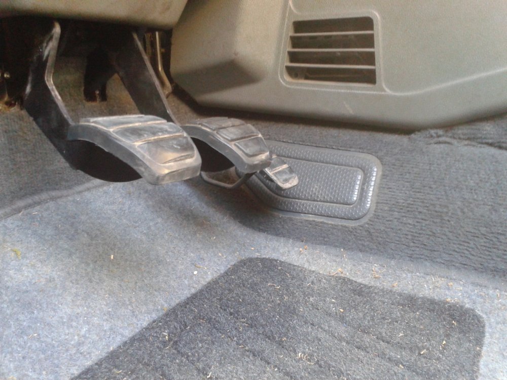

OK pour la pédale si c'est normal sur ces séries.
C'est quand même très inconfortable comparé à ce que j'ai connu sur mes autres voitures (et sans le réglage de hauteur de volant on ne peut pas compenser la position).
Je me demandais presque si on pouvais scier la pédale juste au bout et la refixer avec une patte solide pour pouvoir régler la position... bon une idée à la noix parce que je n'irai surement jamais jusque là.
Evidemment la modif de la pédale de frein c'est beaucoup trop craignos juste pour gratter 10/15mm de hauteur. Je testerai en virant le caoutchouc ça fera peut être le boulot pour pas cher.

Virer le caoutchouc de la pédale de frein => pas bon au ctrl technique me semble-t-il, à vérifier. La cause : le pied peut glisser sur le métal en cas de freinage d'urgence. Comme il va y avoir Contre Visite, en profiter pour demander au contrôleur et nous redonner sa réponse.

Salut Jean Luc, bien vu... effectivement tu as raison: trop de risque de glisser!
Remarque en cas d'urgence vu le décalage je n'aurais carrément pas le pied sur le frein mais sur le côté de la pédale.
Je vais peut être essayer d'empiler deux ou trois tapis de sol, ça compensera peut être au niveau du talon?
ok je demanderai au CT si c'est valide d'enlever le caoutchouc.

Mettre plusieurs tapis, je ne pense pas que ta solution soit bonne, car ils risque de gêner l' accélérateur en glissant dessous la pédale.

@ the Stone: je suis assez standard
environ 1.83m.
Mais pour que ça soit plus clair je vais aller mesurer la garde au sol de ces pédales et la différence avec celle d'accélérateur.
Comme ça on parlera chiffres.

1m83 ?Sigma a écrit : 21 sept. 2022, 10:50 Bonjour
@ the Stone: je suis assez standard![]()
environ 1.83m.
@ Philou: hum oui possible que ça gêne...
Bon je vois que je risque de devoir m'adapter dans tous les cas.
- Messages : 1661
@ Philou, oui désolé c'est la faute de mes parents.
Mais l'important c'est que mes pieds touchent le sol, pas vrai
Alors voilà les mesures:
vertical par rapport au plancher sans mon tapis, mesuré au milieu des pédales dans le creux du caoutchouc:
embrayage 175mm
frein 160mm
Décalage entre frein et accélérateur 40mm

Salut 6troeniste, désolé j'ai oublié de te répondre au niveau des décalages des ouvrants:
en gros les portes sont ok, c'est assez régulier par rapport aux horizontales et entre les montants verticaux.
Le haillon me semble un peu décalé vers l'arrière, il dépasse de 6mm par rapport aux phares, mais il est centré.
Le capot n'est pas super centré: côté conducteur écart entre capot et aile 3mm, côté passager 5mm.
Ca me semble quand même pas trop mal vu que ça a tapé quelque part sur l'avant.
Mais le capot c'est vraiment difficile de le positionner correctement: effectivement il a été endommagé, plié côté passager au niveau du chanfrein (15cm vers le bas en partant du compas). Là il est fendillé sur le bord et se bombe et donc impossible de le plaquer correctement.
En plus vu où c'est plié je ne vois pas trop comment rattraper ça, et pas envie de rajouter une plaque acier avec des rivets. Donc bon, tant que ça tient...
Si à l'occasion je trouve un capot de remplacement de la bonne couleur je le changerai.
- Messages : 8875
je pense que c'est l'embrayage qui est un peu haut, cela doit se régler (alors que le frein n'est pas réglable).
- Messages : 1661
Salut grostoto, pas sûr que ça soit réglable avec le cable automatique, mais l'embrayage ne me pose pas de souci.
