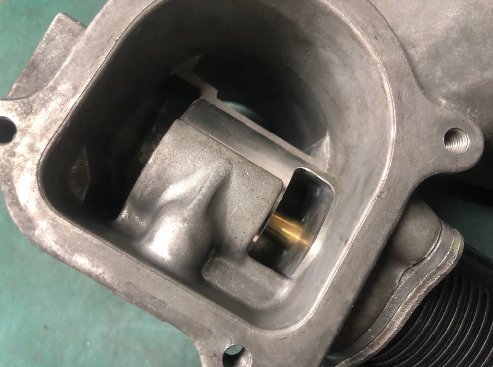

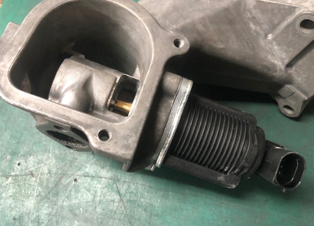

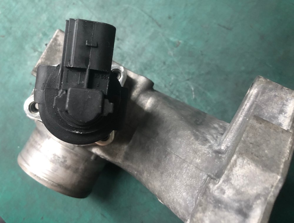

J'en ai profité pour remplacer la vanne EGR, la précédente étant "fatiguée" au bout d'une douzaine d'année :
