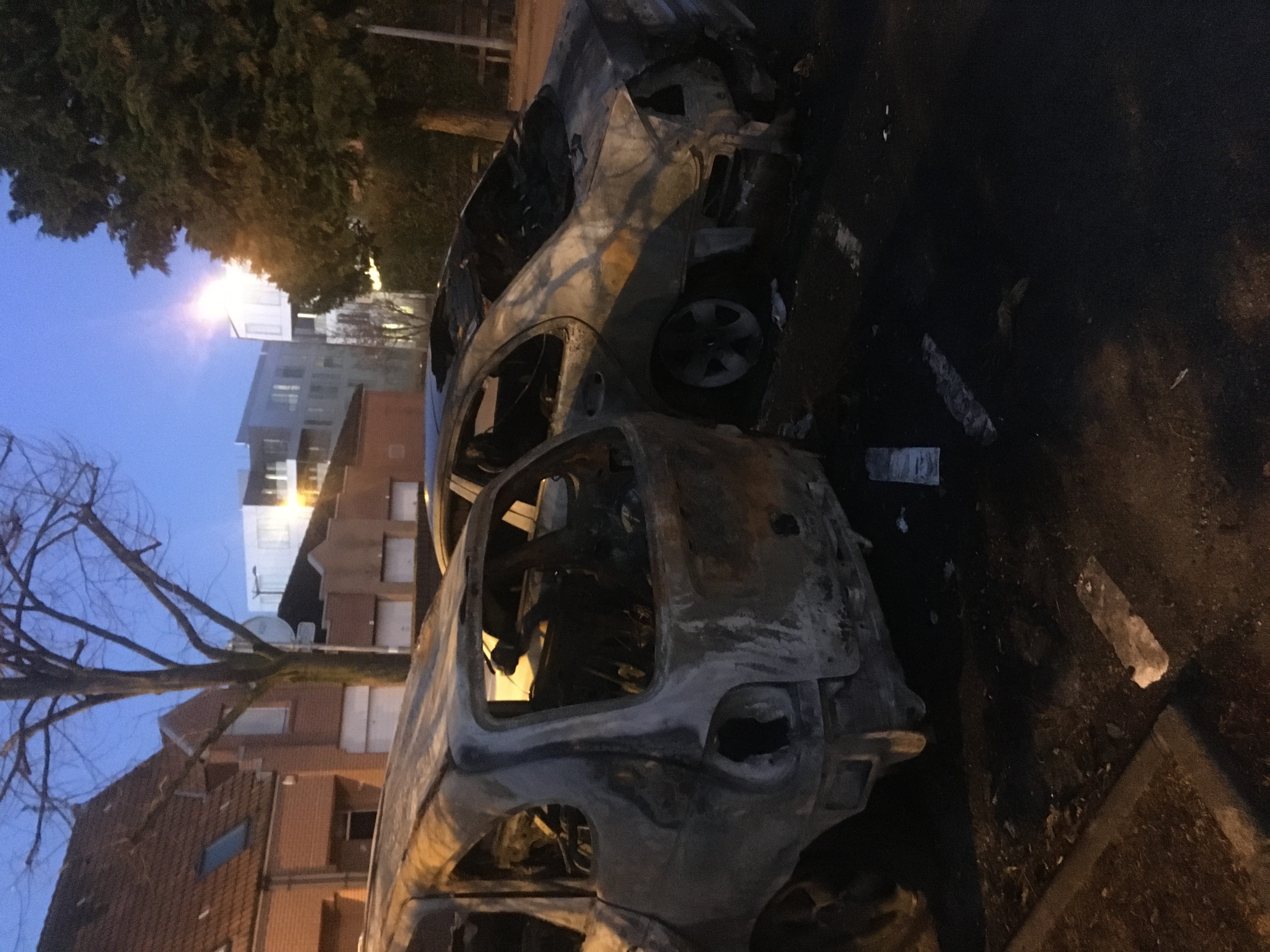

une prise de vue qui m'a fait peur

Re: [Miharu59] présentation Renault espace IV 2.0t privilége de 2004 millésime 2005
Dans le genre prise de vue qui fait peur... Devant chez toi le matin ou on s'est fait un mini (fast) PRE avec Julien !
- Messages : 5717
Oui triste soirée ce jour làcamion rouge a écrit : 24 mars 2020, 22:50Dans le genre prise de vue qui fait peur...5C04C150-1A75-4496-88B7-10830B068E9F.jpeg
Mon grand frère a perdu ça 206 1.4 i de 2006 , qui était stationner a la place de mon 4 sur la photo plus haut.
Elle a brûler sur la totalité de la face avant, déclaré VEI ( économiquement non réparable 4200€ de frais) mon frère l'a payé 1800€ il en récupère 2000€
Mon petit frère lui a eu de la chance, j'ai eu le temps de déplacer ça voiture, seul le pneu droit a pris un coup. ( je me suis pris une paire de baffe d'ailleurs !)
La Mercedes avant-garde de 2005 appartient à l'acheteur de mon espace 3 1.9dti ( en plus sont contrats d'assurance ne couvre pas l'incendie !) Une belle voiture j'ai eu la chance de la conduire
Il attend toujours la réponse de sont assurances , pour savoir si il sera indemnisé ou pas ? Comme il n'est pas responsable
Le scenic qui a pris feu en premier (c'est lui l'origine de l'incendie )
Au total 4 voiture impliqué et 3 hs sur 4
Sinon sur la photo de l'espace plus haut c'est la roue droite qui on pourrait croire qu'elle est incliné
