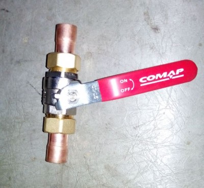

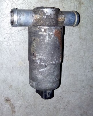

Évidemment en démontant la vanne de régulation de ralenti mon tournevis à ripé et j'ai percé le radiateur :evil: :evil: :evil: ( ça peut se réparer ? il est presque neuf )
Donc j'ai employé les grands moyens j'ai remplacé çà :
Par çà :roll:
après réglage le ralenti est à 900t/m environ ,je sais pas si ça va passer au contrôle technique :roll: :roll:
Je suis preneur de toutes les idées pour résoudre se probleme
Yves
Re: Remise en état : Espace 1 TXE injection quadra
Salut Yves,
As-tu débranché une durite de dépression afin de voir si çà change quelque chose au ralenti :?:
Toutes sont connectées et NON fissurées :?:
Les vannes de ralenti... le boisseau pivote bien de butée en butée sans problème :?: ( pour test => pivote là rapidement entre tes mains de gauche à droite et inversement... tu dois entendre le boisseau sur ses butées... du genre tic tic tic...
Cela sent la prise d'air :!: :roll:
EDIT : les écrous du collecteur admission sont bien serrés :?:

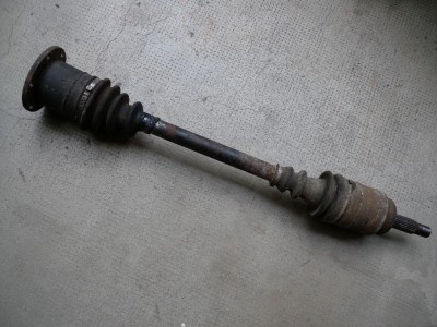

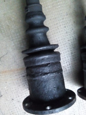

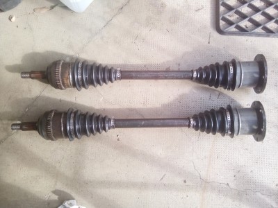

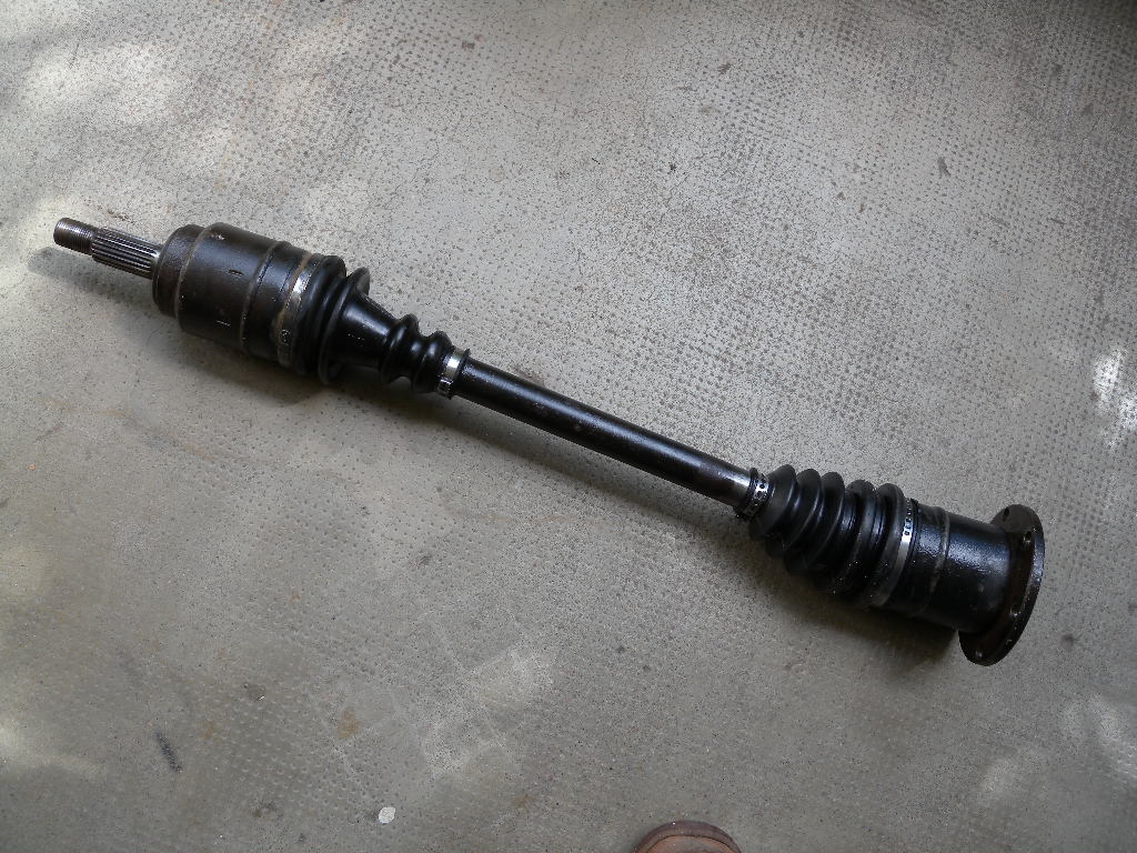

Changement de soufflet de cardan AR:
avant :
soufflet retiré nettoyage et remplacement de la graisse :

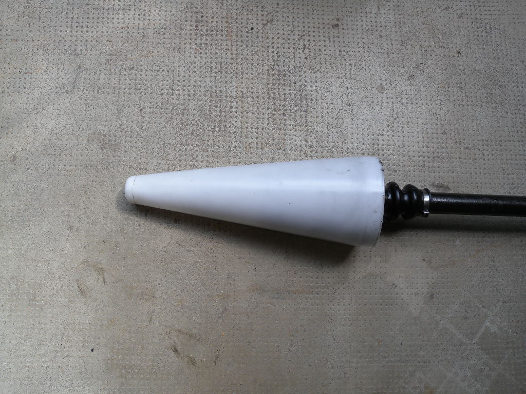

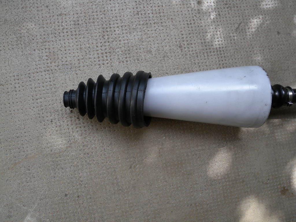

mise en place du soufflet universel avec un cone:
au final après nettoyage complet :
A suivre

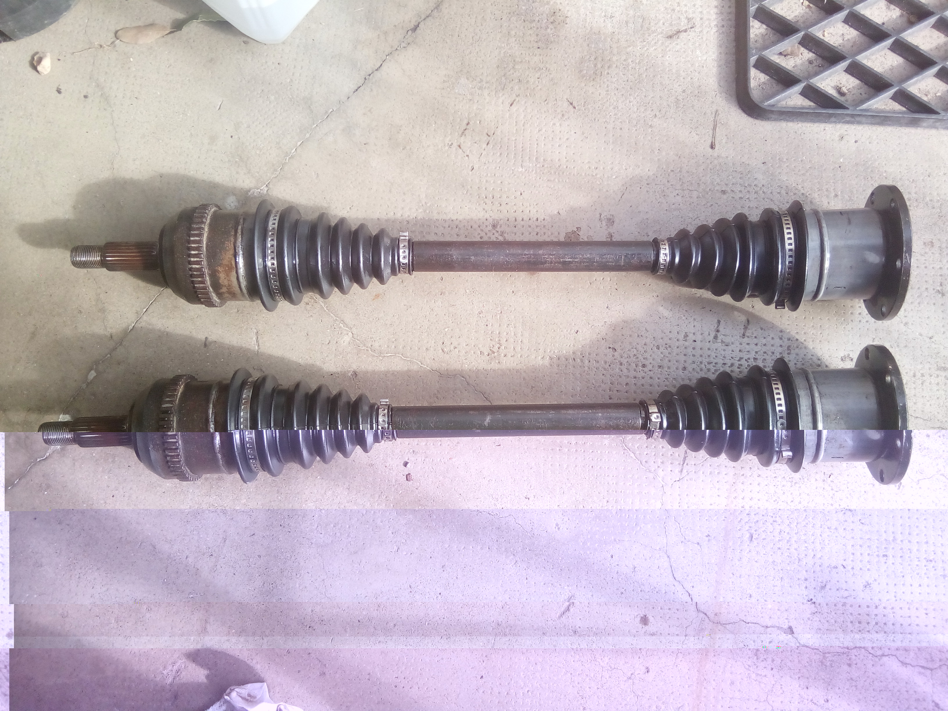

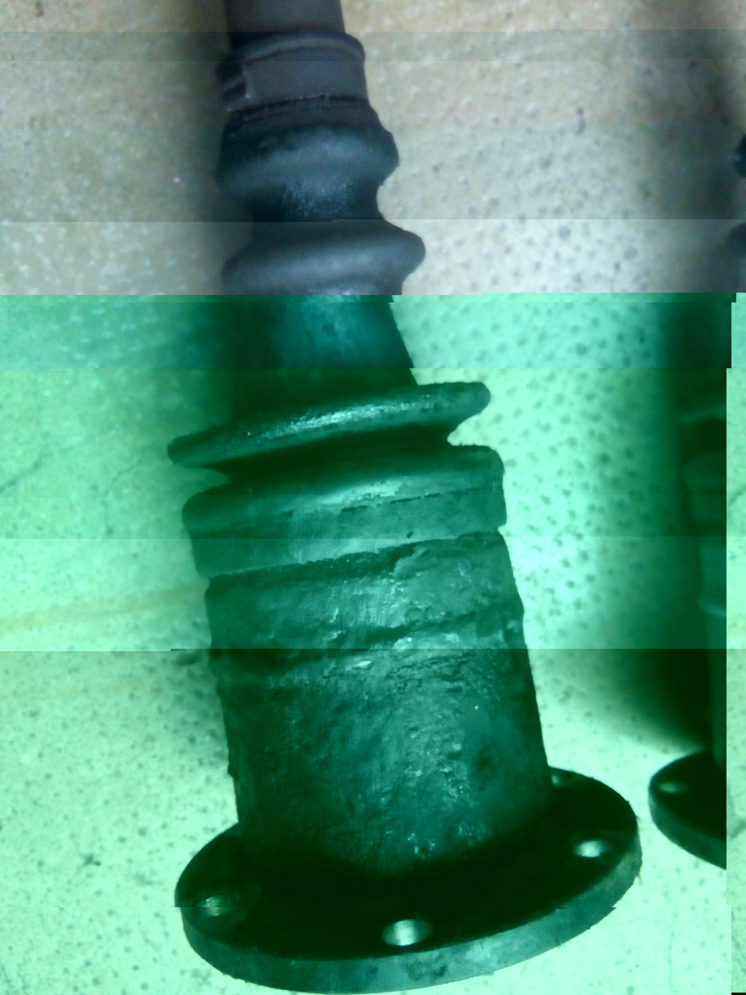

Le cardan AR auquel j'avais changé le soufflet provenait du Quadra donneur de pièces ...qui n'avait pas l'ABS :oops: :oops: donc il a fallu que je change les soufflets du train AR et aussi de train avant.
Je vais faire un tuto pour les soufflets du train AR . les soufflet universel achetés sur la bay , nortoto et un marchand de pièces auto à Tours sont parfait .
E Bay
E Bay
Marceuil
Marceuil
Norauto
Norauto
avant
avant
après
après

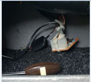

le quadra fonctionne toujours bien , peux tu me rappeler la fonction de l'interrupteur se trouvant dans le vide poche gauche :roll:
inter quadra.JPG (24.6 Kio) Vu 5620 fois
