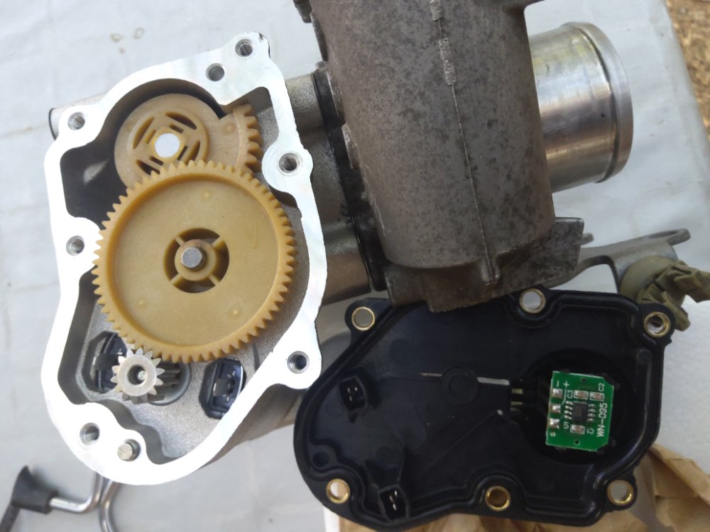

- Messages : 2685
Re: Mon retour d'expérience "débitmètre" (2.0 dCi 150)
tu ouvres le dessus de la vanne, le couvercle noir, si tu as un accouplement mâle femelle (rond avec un méplat) c'est une électromécanique, en 12v, si tu n'as aucun accouplement (c'est un capteur sans contact) c'est une 5v.
la mienne aussi est une VDO siemens, la référence est notée sur le couvercle noir

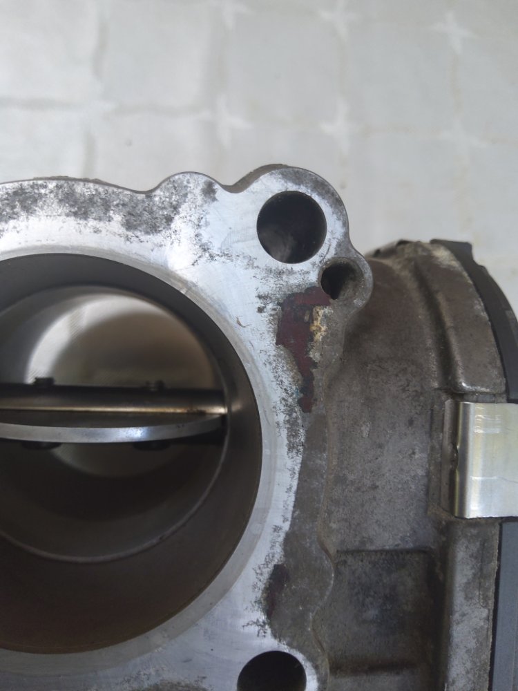

Vu le kilométrage important, j'ai acheté chez Dpauto une vanne de leur marque. La Continental n'était pas disponible. Je l'ai montée.
Je vais maintenant reposer le boîtier papillon. Mais, sur le plan de joint, il y a des traces de saleté ou corrosion (?) et surtout 2 petits morceaux du vieux joint que je n'ai pas pu enlever en grattant avec une carte en plastique pour éviter de rayer. Comment enlever ça ? Papier de verre, laine d'acier...?
3 fois la même photo, je n'arrive pas à faire autrement
J'ai viré les photos en rab. Pilou29

- Messages : 2685
laine d'acier, ça ne raye pas, ou papier de verre à l'eau
Raycop
- Messages : 320
- Finition : Authentique
- finition : Expression
L'idéal est une spatule en laiton plus raide que le plastique...
Sur un truc comme çà, je sors le reste de joint avec une lame de cutter quasi à plat mais faut "du toucher".
Si tu utilises du papier de verre pour refaire le plan de joint, tu peux te poser la feuille de papier sur une vitre pour avoir de la planéité.

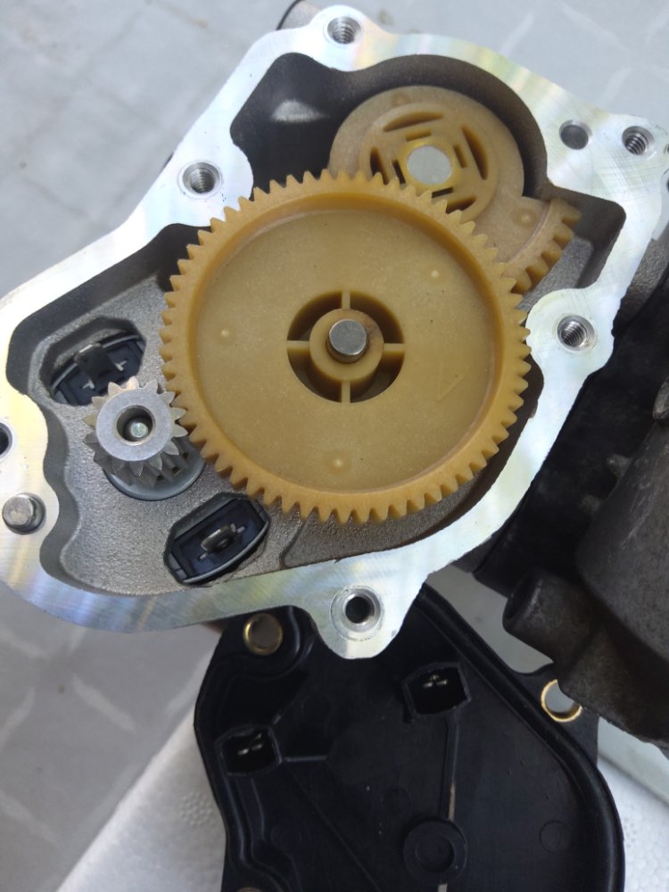

Petit retour : j'ai commencé à gratter avec l'ongle qui est moins dur que l'aluminium et avec beaucoup de patience j'ai réussi à enlever tous les petits morceaux du vieux joint.
J'ai enduit le plan de WD 40 pour assurer l'étanchéité.
J'ai enlevé le couvercle de la vanne EGR pour voir l'état des engrenages. Ça à l'air en bon état.

- Messages : 2685
c'est à l'intérieur l'usure des pistes, les pistes que tu vois sont celles pour le moteur, celles qui s'usent sont au dessus de la partie mobile de ton capot, à l'intérieur, donc non accessibles, évidemment

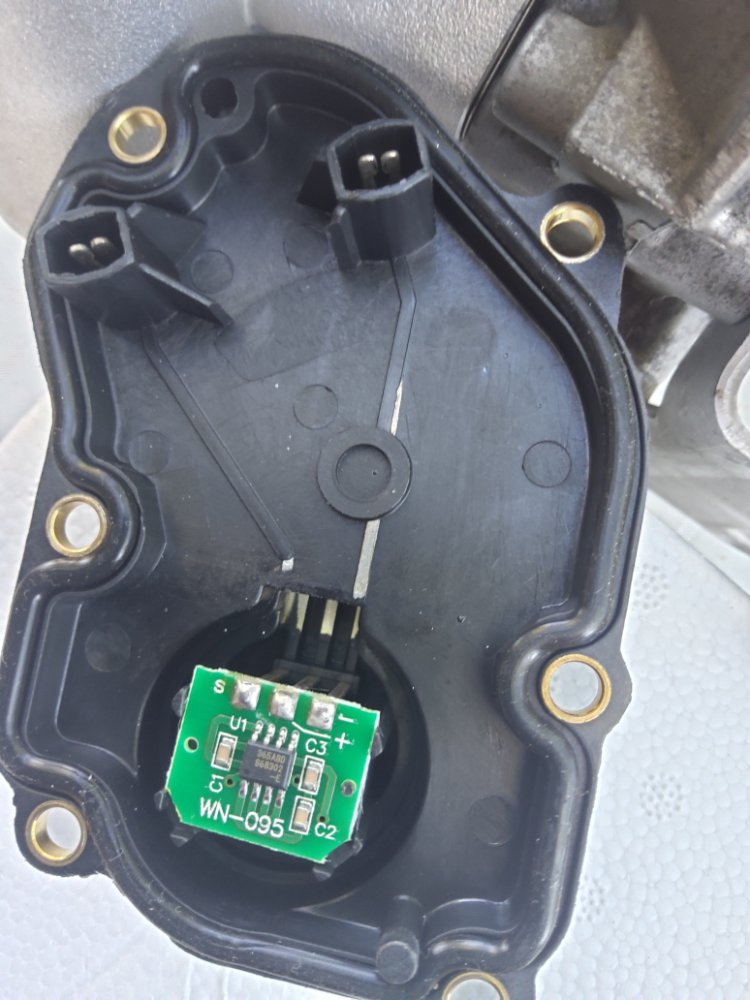

J'ai bien conscience d'être un peu chiant, mais c'est la première fois que je touche à ces pièces, donc je n'y connait rien.
J'ai tout remonté et mis le contact sans démarrer plusieurs fois pour le réapprentissage des nouvelles pièces. J'ai démarré le moteur, il a tourné 3 ou 4 secondes puis s'est arrêté et ne veut plus démarrer.
Voyant moteur allumé et message "injection à contrôler ".
J'ai déposé le couvercle de la vanne et ce n'est pas tout à fait la même chose que l'ancienne.
Qu'en pensez-vous ? Encore 3 fois la 1ère photo, je ne sais pas pourquoi.

- Messages : 2685
normal, ce n'est pas la bonne, celle que tu as de montée est une électromécanique (12v) et celle que tu viens de mettre en photo est une électronique (5v), j'ai eu le même soucis, il faut exactement la même, sinon ça ne fonctionne pas
Bernard206
- Messages : 239
- Enregistré le : 14 mai 2012, 11:01
- Localisation : Angres 62143
Ah mince, j'ai pourtant donné au marchand toutes les références inscrites dessus, tous les renseignements sur la voiture, le moteur. Je vais tenter un nettoyage de la vieille. Elle trempe jusqu'à demain dans l'essence F. Ça va être difficile de la rendre pour remboursement

- Messages : 9073
+1.. totalement différente, non compatible.
- Messages : 2685
différente, mais elles ont la même référence, et c'est vendu comme compatible, ce qui n'est pas du tout le cas.
c'est pour ça que je l'ai commandé chez un revendeur local, en lui précisant la différence, et on l'a ouverte sur le comptoir le jour où il la reçu

Bernard206
- Messages : 239
C'est incroyable que 2 vannes différentes puissent avoir la même référence

Yacine51350
- Messages : 438
- Finition : Alcantara
- Localisation : Cormontreuil
Plus qu’à refaire le travail,au moins tu sais comment faire maintenant,sa devrait aller plus vite
Tu es en droit de te faire rembourser vu que c’est pas la même,il doit te l’échanger obligatoirement…
Celle qu il t’a refiler,elle se monte sur les dernières générations phase 4 avec un système de dépollution totalement différent du tient…
Ps:pourquoi remonter l’ancienne?attends d avoir la bonne pièce…tu vas faire le boulot 3 fois sinon.
Et non tu n’est pas chiant… c’est un forum de partage et entre aides ici….bien au contraire c’est comme cela qu un forum vie….

Bernard206
- Messages : 239
C'est vrai que le 2ème démontage a été beaucoup plus facile et rapide que le 1er. C'est mieux de déposer l'ensemble complet (vanne, boitier papillon et tuyau du refroidisseur) puis de désassembler ces 3 pièces sur une table sans s'écorcher les mains.
Mais, si je commande une autre vanne, comment être sûr que ce sera la bonne ?
Là, je suis au camping à Cavalaire-sur-Mer et je dois rentrer bientôt dans le Pas-de-Calais.
Je ne sais pas si j'aurai le temps d'attendre une nouvelle livraison???
Et je ne sais pas non plus si mon ancienne vanne est encore bonne dans sa partie électronique ? ??

- Messages : 2685
tout à fait d'accord, et ce n'est pas la seule pièce chez renault, le copain qui y bosse me l'a déjà dit égalementBernard206 a écrit : 18 sept. 2026, 00:33 C'est incroyable que 2 vannes différentes puissent avoir la même référence!
