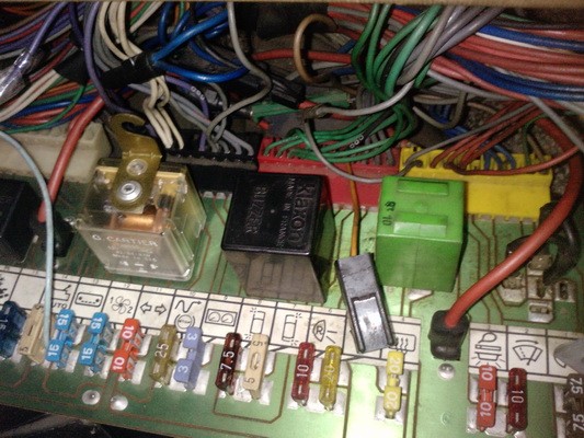

C'est le connecteur noir de la platine et normalement les fiches 2 et 3 en partant de la gauche ( sens de marche du veh ) . Les fiches se nomment " clip drapeau " sous réf 77 03 097 309 , commandes en 10 , c'est pas cher et il faudra les remplacer car si elles se déforment , c'est qu'elles sont cuites ( au sens propre ) et elles se redéformeront . Une petite photo

Et voilà la photo !
- Fichiers joints
- c'est donc bien le connecteur noir qu'il faut remettre en état.
- C'est bien le connecteur noir.JPG (82.4 Kio) Vu 8187 fois

.... intéressante cette photo
.... s'ils sont d'origine sur la platine, c'est là qu'on s'aperçoit que les composants électriques changent rapidement
.... quelle est la référence indiquée sur ta platine, sur la mienne c'est DAV 21 20265 (voir photos)

Moi je trouve que ma platine est plutôt archaïque comme si elle avait était faite à la main par un bon bricoleur...
Je me rappel juste avoir changé un relais mais je ne sais plus lequel.
Et pour trouvait la référence va falloir que je fasse des recheches ?

.... c'est facile, si tu regardes sur mes photos là , la référence est indiquée en bas à droite sur la platine

Pour TheStone : La réf. de ma platine est le "DAV 21 20 265". Nous avons là même.
Platine qui a très mal vieilli et que je ferais bien de changer... j'ai dû connecté l'auto radio directement sur le fusible (fil bleu clair un peu plus haut sur ma photo).

[quote="Prudman";p="133349"]Pour TheStone : La réf. de ma platine est le "DAV 21 20 265". Nous avons là même.
Platine qui a très mal vieilli et que je ferais bien de changer... j'ai dû connecté l'auto radio directement sur le fusible (fil bleu clair un peu plus haut sur ma photo).[/quote]
.... pas encore eu de problème avec la mienne, donc pas de bidouille
.... mais est-ce vraiment ta platine qui a des problèmes ou les connecteurs qui vont dessus
.... je crois apercevoir 2 fils noirs de strapping à droite du relai vert, peux-tu me le confirmer
