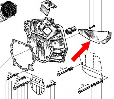

Re: dépose de l'embrayage
Il y a un piège sur certains modèles ( pas tous l'ont... )
Entre le moteur et la boite ( juste en dessous ) une plaque "cache poussières", pas forcement visible... est est tenue par 3 boulons...
Une photo plutôt qu'un grand discours... ( sinon c'est que la boite est collée... en secouant rien ne bouge ? )
je confirme, j'ai bien cette plaque, et elle tenait avec 4 boulons, mais je l'ai bien retirée...
sniff.. ba quand je secoue, ça reste solidaire du moteur... j'ai même essayé de la bouger avec un cric... mais rien...
sam007 a écrit :je confirme, j'ai bien cette plaque, et elle tenait avec 4 boulons, mais je l'ai bien retirée...
C'est pas possible... elle devrait bouger
En général une boite qui ne vient pas c'est qu'elle est collée mais en la secouant cela vient... sinon il y a aussi la possibilité que l'arbre de sortie se "collé" au moteur quand il est oxydé/sale
As tu "soulagé" le moteur ( le relever de l'arrière ) ? car en fait il tiens au 2 supports latéraux mais aussi sur l'arrière... grâce à la boite !... quand tu enlève la boite il est en "bascule"...
C'est peut-être cela qui te bloque...

- Pachaa
- Messages : 929
- Enregistré le : 17 août 2006, 18:48
- Année : 2020
salut Sam,
je pense que dans le kit, il y a tout ce qui faut.
la butée c'est, je crois, la pièce qui tient le disque et qui est manoeuvrée par la fourchette pour permettre le déplacement du susdit disque.
le mécanisme, ça doit être la fourchette d'embrayage.
une image, avec la légende
