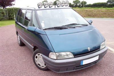

Re: Question pour kit phares Xenon
Avant que les pros du toshop ne balance leur montage... ( si si !! je vous vois venir !! :lol:
J'ai déjà le mien... en xénon 200w chacun :mrgreen:
