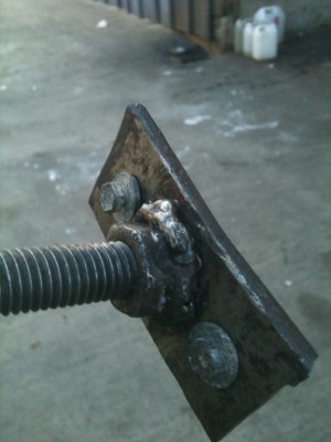

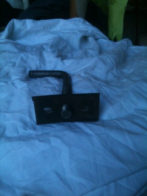

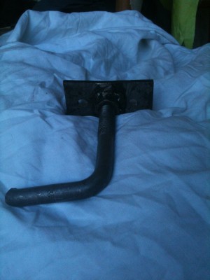

Bingo
Joint spi compltement pourri (7 euros chez renault)
Il a fallu fabriquer un petit outil pour retirer la poulie (je vous posterai une photo bientôt)
Enfin, tout semble fonctionner sur cet Espace
A suivre et merci pour les encouragements ou conseils

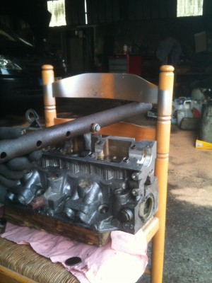

J'ai un autre espace (essence d'origine avec ajout gpl) sur cale.
la culasse est par terre et je vais lui mettre une culasse d'occasion gpl d'origine après avoir meulé les soupapes pour avoir les bons jeu préconisés par tourge (malgré ses sieges soi disant renforcés ils se sont fait rentrés dedans et ils ont diminué au point de devoir meuler certaines têtes)
je vais aussi en profiter pour lui changer ce joint spi
je posterai une photo de la manip avec l'outil "retire poulie" fabriqué par mon mécano du dimanche (c'est un russe avec un diplome de mecano bull dozers, rien ne lui résiste)

Effectivement les pastilles étaient déjà diminuées (2.83 pour une et c'est le maxi possible) et j'avais 0 au jeu
Sur mon autre espace j'ai meulé de 0.6 les soupapes dans le but, comme tourge, de retrouver de la marge au cas où j'en aurais besoin
j 'ai mis 0.47 de jeu à l'échappement, j'espère que cela va rester stable désormais

Salut denis 54
Bon voila les photos
besoin d'un gros fer plat de 4cm sur 8 cm
Au milieu tu perces un gros trou et tu soudes un écrou
De chaque coté de cet ecrou avec un écartement de 4.5 cm tu perces 2 trous
La poulie a 2 trous filetés avec 4.5 cm d'écart
Tu visses ton outil avec 2 boulons dans la poulie
Ensuite tu met un gros boulon dans ton ecrou central et tu visses
Cela va ôter ta poulie gentiement
