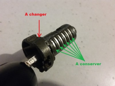

Je me retrouve aussi avec une serrure cassée au bout de ma clef.
Je n'ai pas encore acheté de quoi remplacer ça ni même commencé le démontage.
Je me demandais s'il était possible de ne remplacer uniquement que la partie qui se trouve sur ma clef en prenant une vieille serrure à la casse.
En conservant les morceaux qui permettent d'identifier la clef et en changeant juste la gâche.
Il est possible que ça ne soit pas faisable, mais comme je n'ai pas encore démonté je suis un peu dans le flou.

Re: serrure porte conducteur
Je crois que tu peux reparer !
Au bout du barillet( qui est resté sur ta clé) tu dois avoir soit un petit filetage, soit une rainure circulaire
Donc, soit la vis qui retient cette piece est au fond de ta portiere, soit le circlip !
Fouille et retrouve le !
Tu n'auras qu'a reinserer le barillet et le brider avec !
Plus grave : support cassé...dans ce cas il te faudra changer l'ensemble en remettant TON barrillet !
