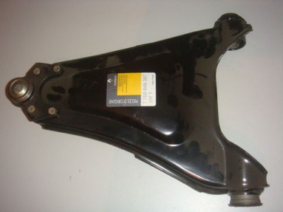

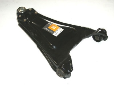

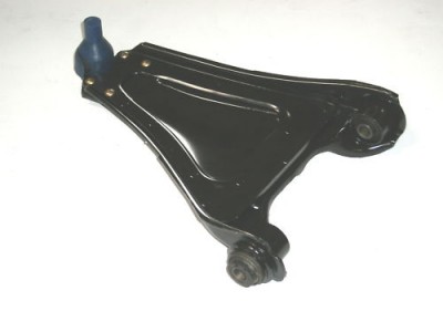

les photos dont je dispose
1ère photo : référence espace 77 00 649 357 ou 356
2ème et 3ème photos : référence R18/Fuego 77 00 754 210

Re: Références R18/Espace1
Salut Vincent,
Identique...
La référence change ainsi que dénomination de la pièce... en définitif c'est bien la même chose !
77 00 754 210 => Bras Inf Gauche = 130.78
77 00 649 357 => Bras Suspension = 130.78
Comme je le dit régulièrement... changement de Ref et nom mais pièces identiques => purement commercial !
bon, j'ai reçu mes deux triangles...et il ya une légère différence sur un seul silent bloc.
pour les dimensions, on est pareil
je mettrai les photos
j'ai reçu les deux...et bien celle du r18/fuego n'est pas la même, je ferai des photos.
en dimensions, c'est bon
juste la conception du triangle et un silent-bloc légèrement différent
à suivre
Mais compatible tout de même ?orval56 a écrit :j'ai reçu les deux...et bien celle du r18/fuego n'est pas la même, je ferai des photos.
à suivre
- Messages : 10588
pas sur, le renfort du silent bloc intérieur n'est pas présent et la tôle est en deux parties superposées avec des points de soudurepontiac a écrit :Mais compatible tout de même ?
ferai des photos
