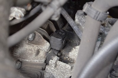

Un petit Up de ce post car j'ai démonté et nettoyé le capteur PMH (vous n'imaginez pas la victoire que ça représente pour moi :oops: ).
Je n'ai pas de regret pour mon dépannage, car je pensais bouger le capteur PMH, alors que j'ai touché ça :
Quelqu'un a-t-il une idée de ce qu'est ce truc :mrgreen: ? (pas de connecteur, fil ou autre chose qui en parte ...)
Poulou
Messages : 62
Enregistré le : 01 mai 2012, 17:49
Re: Capteur PMH sur F4R
Message non lu par Poulou »
Cette pièce est la mise à l'air de la boite de vitesse .
Poulou
Espace lll 2.0l 16v Année 2002. CT le 04/O5/2012. 2OO.000 Km. Moteur F4R 140 cv, type JOEL.
Messages : 4403
Ok merci,
donc c'est normal qu'elle soit une peu grasse :wink:
Tu as touché à cela, cette pièce de haute précision ... ta boite va être foutue , toute déréglée ...
:lol:
Sérieusement, dégraisse cette prise d'air si tu le veux, histoire qu'elle ne bouche pas (ce qui ne serai pas dramatique non plus ) . Evites juste le nettoyeur haute pression dessus, ;)

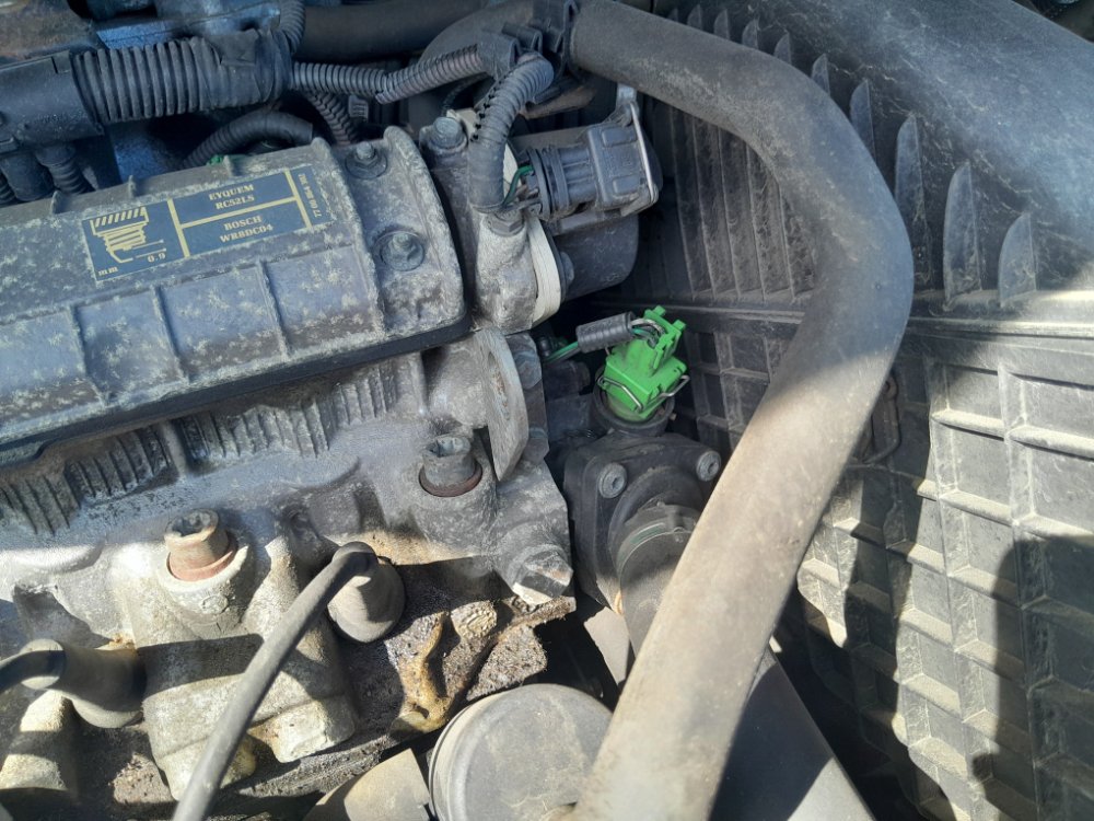

Bonjour à tous. J'ai le même soucis.
J'ai un Renault Espace 3 RXE 2.0 Essence de 1997. Il a 227 000 Km.
Une fois la voiture démarre, l'autre fois elle ne démarre pas. C'est aléatoire.
Surement un problème avec la connectique, le connecteur du capteur PMH, ou le capteur PMH lui même.
Ci-joint une photo.
Est-ce que le connecteur du capteur PMH est bien l'élément en vert à droite ?
Comment accéder et démonter le capteur SVP ?
Merci.
nonocbr86
Messages : 4
Enregistré le : 13 mars 2025, 14:13
Message non lu par nonocbr86 »
Hello non ca ressemble plus a un capteur de temperature de LDR
Espace III 2.0 16v 2001 RXE
Daily, bétaillère a nains et compagnon pour la déchetterie
Messages : 3863
Localisation : 78 Yvelines
Message non lu par yves78 »
Non ce connecteur est pour la température d'eau. Sur le F3R si mes souvenirs sont bons, le capteur est encore plus bas, fixé par deux vis sur la boîte au dessus du volant moteur. Mais tu n'es pas loin.
Un peu plus tard .... d'ailleurs c'est la même chose que la photo plus haute, F4R et F3R ils ont la même famille de boîte: JC5.
J'ai pas compris pourquoi deux fois la même question ...

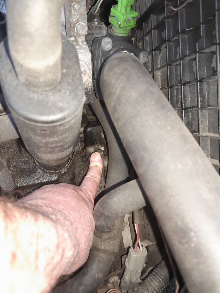

Merci pour vos messages. Excusez moi pour le doublon.
Je ne vois pas le capteur. Est-ce possible d'y accéder par le dessus ? Si oui, comment ?
Messages : 3863
Oui, au moins démonter le filtre à air. Attention les vis doivent être du diamètre 7 au pas de 100 avec une partie lisse qui permet le centrage du capteur (à ne pas perdre).
Messages : 8860
dépose de toute la boite à air complète, et tu verras alors le capteur pmh apparaitre, avec une bonne lampe et des mains de fée.
jerryleelewisfan
Messages : 7
Enregistré le : 03 avr. 2025, 13:43
Modèle : [Espace III 2.0]
Année : 1997
Message non lu par jerryleelewisfan »
Est-ce que le capteur PMH se situe là ou il y a mon doigt SVP ?
Messages : 3863
Oui, tout à fait.
