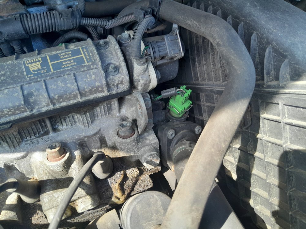

Bonjour à tous. J'ai le même soucis.
J'ai un Renault Espace 3 RXE 2.0 Essence de 1997. Il a 227 000 Km.
Une fois la voiture démarre, l'autre fois elle ne démarre pas. C'est aléatoire.
Surement un problème avec la connectique, le connecteur du capteur PMH, ou le capteur PMH lui même.
Ci-joint une photo.
Est-ce que le connecteur du capteur PMH est bien l'élément en vert à droite ?
Comment accéder et démonter le capteur SVP ?
Merci.

Hello non ca ressemble plus a un capteur de temperature de LDR

Non ce connecteur est pour la température d'eau. Sur le F3R si mes souvenirs sont bons, le capteur est encore plus bas, fixé par deux vis sur la boîte au dessus du volant moteur. Mais tu n'es pas loin.
Un peu plus tard .... d'ailleurs c'est la même chose que la photo plus haute, F4R et F3R ils ont la même famille de boîte: JC5.
J'ai pas compris pourquoi deux fois la même question ...

Merci pour vos messages. Excusez moi pour le doublon.
Je ne vois pas le capteur. Est-ce possible d'y accéder par le dessus ? Si oui, comment ?
Messages : 3804
Localisation : 78 Yvelines
Re: Capteur PMH sur F4R
Message non lu par yves78 »
Oui, au moins démonter le filtre à air. Attention les vis doivent être du diamètre 7 au pas de 100 avec une partie lisse qui permet le centrage du capteur (à ne pas perdre).
Messages : 8662
dépose de toute la boite à air complète, et tu verras alors le capteur pmh apparaitre, avec une bonne lampe et des mains de fée.

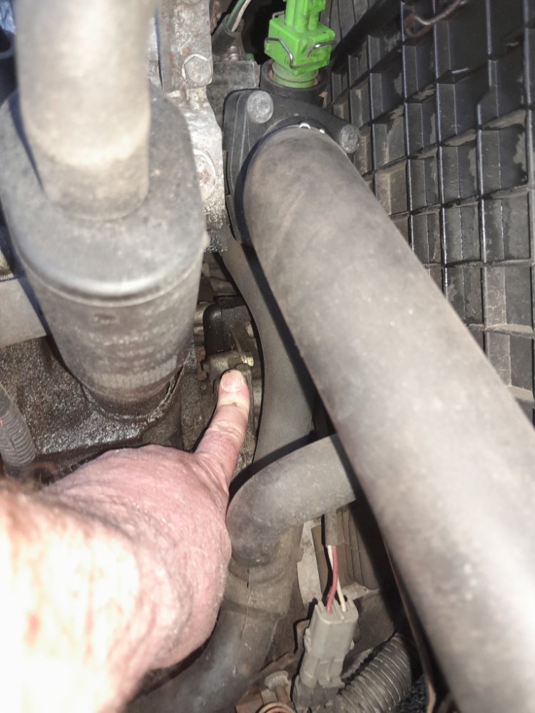

Est-ce que le capteur PMH se situe là ou il y a mon doigt SVP ?
Pièces jointes
Messages : 3804
Oui, tout à fait.
