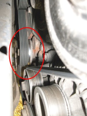

bonjour à tous,
comme prévu dans un précédant post,je vous mets deux photos qui expliquent certaine casse moteur sur le 2.2 espace 3 ,safrane,laguna.
une des cause principale ,c'est le kit accessoire(surtout le galet tendeur) qui n'est pas remplacer en temps voulu.
en effet,la photo 2 montre bien le décalage de courroie(ici le galet tendeur a 375000 kms),c'est beaucoup trop.
pour info je vais le remplacer par un kit skf vkma 36026 (oscaro)
a+
a+

Re: Casse moteur 2.2 .pourquoi ? voir photos ci-joints
Super les photos, merci. On comprend toujours mieux avec une bonne photo bien expliquée.
Merci pour ces images avec explications
Juste un truc par rapport au "grognement" typique de ce moteur ... il est très fréquent à faible régime , même sur des kits complets neufs (j'ai testé avec le mien
) , mais il reste discret . Si ce grognement prend du "volume" , effectivement, regarder du coté des courroies, des galets et du tendeur est une vérification clé
oui, principalement le 2.2dt,car comme le souligne pub2n le chemin de courroie n'est pas le même semble t-il selon qu'il y ai une clim ou sur d'autre ref motTheStone a écrit :+1
.... quand tu parles de moteur 2.2 , si j'en crois ta signature, cela concerne t-il uniquement le 2.2dt
cela dit, après avoir changé le kit accessoire sur un autre moteur le bruit rauque avait bel et bien disparu.
a+

Re: Casse moteur 2.2 DT Pourquoi ? voir photos ci-joints
voila une courroie qui aurait cassé sous peu et qui aurait fait des dégats.
elle n'a que 12000kms,la cause le galet tendeur deffectueux.
a+

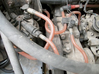

après 2 gros week-end, le moteur est enfin remis en place et ça tourne plutôt bien... ou presque.
A force d'enlever et remettre le cardan droit, j'ai bouzillé le joint spi et ça suinte de la belle huile de BV toute neuve. C'est pas très grave, il suffira de défaire le cardan et de remplacer le joint. C'est quand-même pas un nouveau changement de moteur.
A l'occasion, j'en ai profité pour condamner ma vanne egr comme sur le tuto de Pub2n, j'ai changé mes 2 aérothermes à partir du tuto de Pub2n et pour ce qui est de l'électrovanne codée, j'ai bien profité du tuto mais seulement pour comprendre quel était mon malheur. A ce sujet, justement j'aurais bien une petite liste de recommandations pour faire sauter le blindage (en près d'une heure) mais est-ce raisonnable de donner la recette pour faire sauter un antivol?
Tout ça pour conclure que bien que je sois déjà à mon septième remplacement de moteur, j'aurais sacrément peiné pour faire celui de mon 2.2 DT sans le forum de passion-espace-club.com.
Alors merci pour toute cette aide et continuez à faire vivre encore longtemps ce forum.
chb67 a écrit :.... pour ce qui est de l'électrovanne codée, j'ai bien profité du tuto mais seulement pour comprendre quel était mon malheur. A ce sujet, justement j'aurais bien une petite liste de recommandations pour faire sauter le blindage (en près d'une heure) mais est-ce raisonnable de donner la recette pour faire sauter un antivol?....
La réponse est non
Félicitations pour ton boulot !
