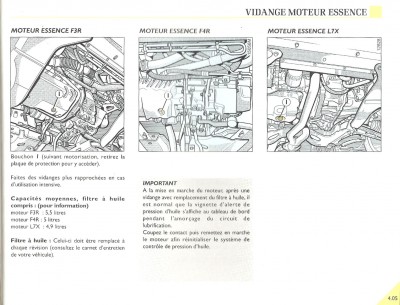

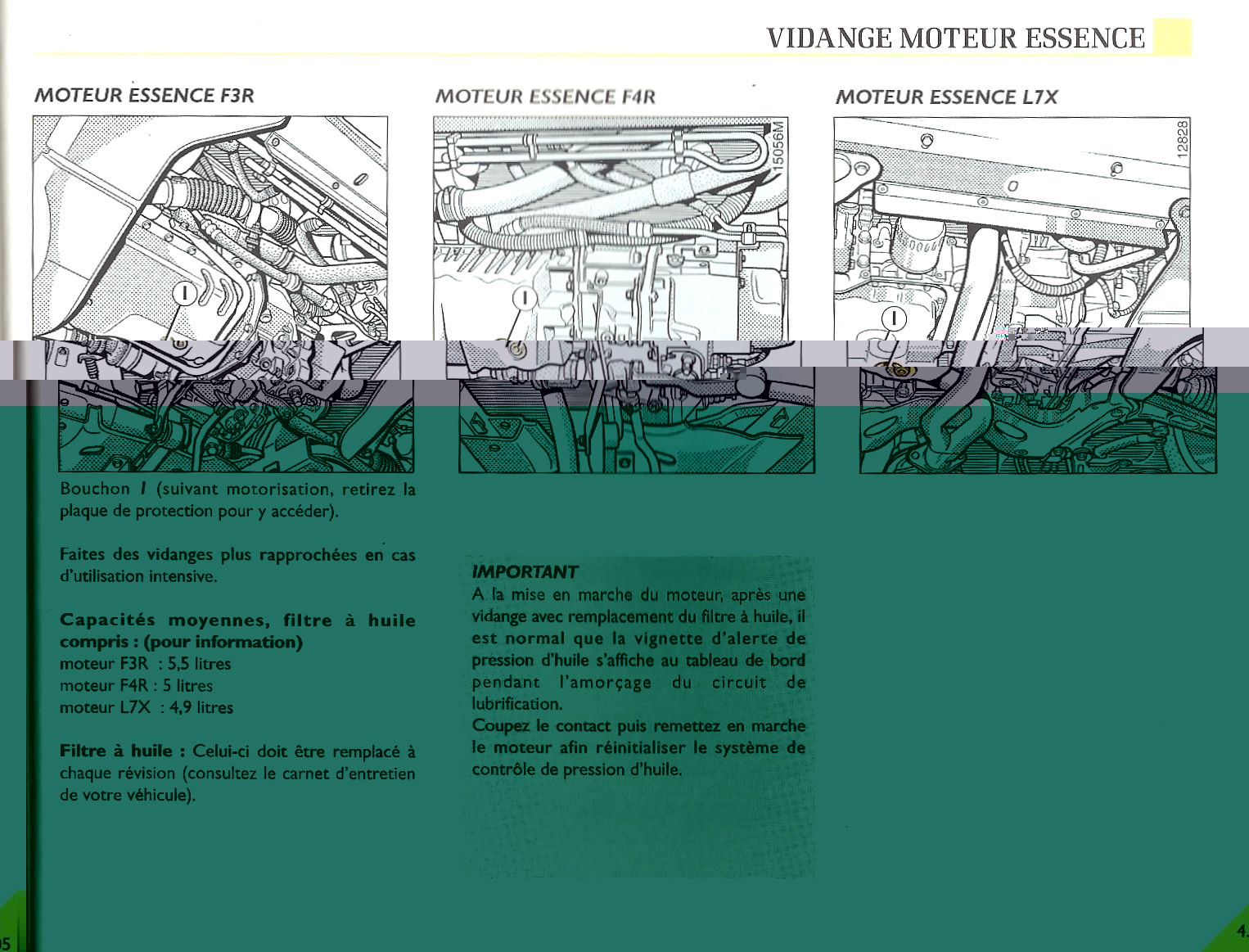

- Messages : 13661
Re: [2.0L 16s] questions d'entretien
Extrait du manuel ESPACE III, F4R 5 litres !

j'ai le même moteur lors de la dernière vidange avec filtre a l'huile sa a donné 5.5L, j'ai mis les bougies bosch 4 électrodes il tourne impect aussi!

idem, j'ai fais ma vidange hier et 5litres pile poil avec nouveau filtre à huile

Bonjour,matt-93 a écrit :Bonjour,
5.5L, c'est beaucoup trop !
5L maxi, avec filtre à huile !
