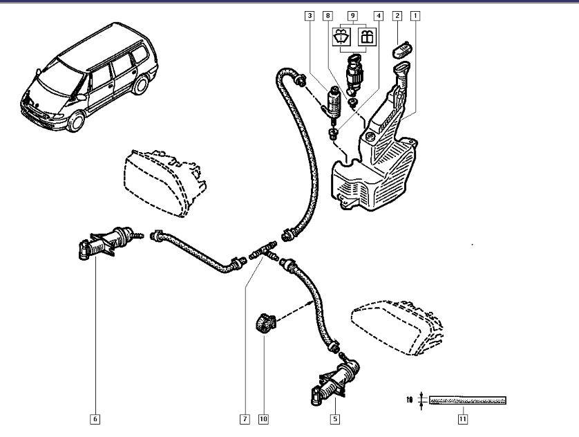

sur dialo
une pompe pour les lave phares : 77 00 813 676 environ 80€
une pompe pour les essuis glaces AV et AR : 77 00 430 702 environ 58€
donc pas de pompe avec 3 sorties
http://www.palco.c.la
- Messages : 7110
Re: Pompe lave glace
une petite copie d'écran pour explication
pour info: la pompe lave glace aprés 99 est identique pour les modéles avec ou sans lave phare

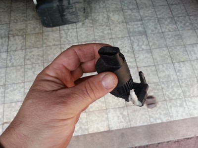

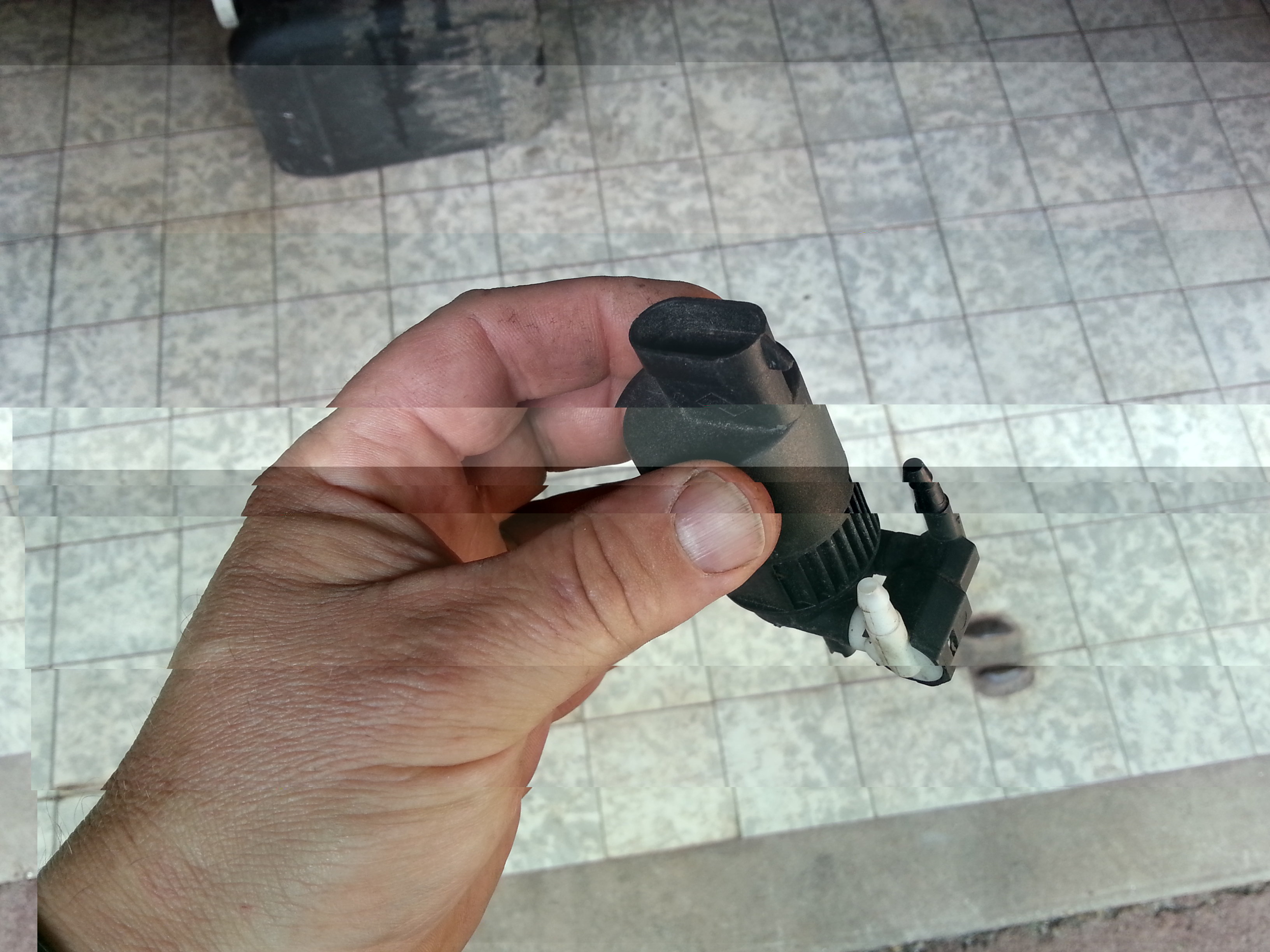

Re-bonjour.....
Comme il fait beau.... j'ai regardé la chose plus précisément....
Le cache en plastique sous le pare brise étant sale..., y voyant en plus beaucoup de saleté dessous... je me dis:
- Totor...démonte et nettoye ça ne peut pas faire de mal... (j'ai horreur des choses sales)...
Donc démontage du tout...
- Tient sur le côté passager c'est retenu par le tuyau de lave glace... qui traverse la tôle par un passe tuyau avec un raccord...
- Il ne me reste plus qu'à le débrancher et ce sera bon...
- Ben pas besoin... le tyuau m'est resté dans les mains... pourri, écrasé, sale, poreux et j'en passe...
Et là le Totor se rappelle que du temps de son J8s... j'avais changé le tuyau et j'en avais pris 5 m pour être tranquille... il doit donc m'en rester...
Bon j'arrête là ma littérature... nettoyage, changement, rebranchement... et nickel..
Donc achat de la pompe économisé..
CONCLUSION:
Si vous avez un manque de pression dans le lave glace... avant de penser à la pompe comme moi.... vérifiez vos tuyaux et plus particulièrement l'endroit où il traverse la tôle...
Merci à tous ceux qui m'ont renseigné...
