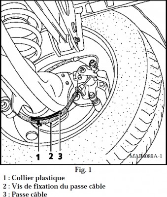

Je pense que ta femme dit peut être vrai ça doit être à l’arrière droit. Seulement une question as-tu touché aux câbles de frein à main à l’arrière (démonté)? Pourquoi, les câbles de frein à main passent sous le train AR à droite et à gauche sur une patte et remonte pour venir s’accrocher sur les étriers de frein. Sur cette patte le câble est maintenu par un collier plastique (appeler aussi colson). Il évite le frottement du câble et la remonté de bruit. Cela est peut être une éventualité

j'ai trouvé une illustration.
Bonne journée
