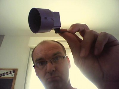

Une photo du coupable pour écarter toute erreur d'interprétation

c est le relais violet qui est derriere la batterie
j ai bien la vitesse "zero", une et deux, mais plus de 3 et 4, tous les fusibles sont bon, meme les 3 a l interieur de la boite a gant, pas sur la platine fusible, au dessus, et j ai donc deja trouve que ce relais ne claquait plus , en le branchant sur du 12 volt
