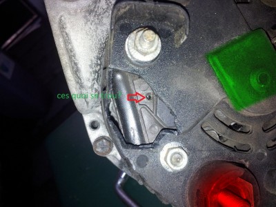

alor entre les 2 ecrou il y avait une cosse mes le pb et quelle et casse mes sur lalternateur a cette endroit la comme vous le voyai il ya aucun fil ou borne qui reparte vert l interieur de l alternateur

ces quoi se petit trou :?: :?:

Re: plus de prechauffage
Ya rien a l'endroit cassé
Sur l'alternateur du 2.2DT comme le tien il y a 1 cosse avec boulon de 8, 1 avec boulon de 10, 1 cosse plate, et c'est tout !
Le petit trou... c'est celui de la lorgnette :!: :mrgreen:

oui ces bien sa ! et la cosse cassé ces celle avec lecrou de 10 mes elle sert bien a quellque chose ??? mon pb pourai t il venir de la ?

Messages : 7105
remplace ta cosse en premier et dépose ton écrou de 10, tu trouveras surement le reste de la cosse d'origine
ce n'est pas la peine de ce sentir agressé ce n'est pas le but du forum :!:
surtout que pontiac ta bien donné la réponse ,
une grosse cosse rouge ,une petite jaune et une plate pour l'option compte tour

De quatre deux trucs m'échappent sur tes images:
Je ne vois pas le + permanent ( gros fil rouge) branché sur le pas de vis "surligné" en rouge sur l'image ... et s'il n'est pas dessus, pas de charge possible :!:
Sous le cache "surligné" en vert, ton modèle devrait avoir une ou deux prises avec une cosse plate circulaire boulonnée, qu'en est il , es-tu aller voir sous ce caoutchouc ... tu n'en parles pas ou tu n'es pas allé voir :?:
De cinq , nous ne savons pas pourquoi cet alternateur a un cache cassé ... le régulateur qui est en dessous ou le pont de diode sont peut être hs suite au choc :!: et là ce n'est pas la réparation des prises qui suffira :(
