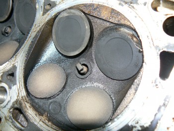

C'est ce qui m'est arrivé:
Au garage on me préconise un échange standard moteur (le mien à 125000 kms) pourla modique somme de 6500 Euros avec 1 an de garantie moteur
Ou un échange standard de la culasse toujours pour la modique somme de 3500 Euros
Tous cela sans trop savoir si la culasse est abimée. Pour le voir il faur désabillé la culasse et voir si les guides soupapes ne sont pas fendus.
Si les guides sont OK ne changer que les soupapes tordues.
Si les guides sont touchés, on peut soit :
Réparer la culasse, c'est pas renault qui s'en charge mais qui le fait faire chez un spécialiste.
Changer la cullase, d'aprés le garage cela revient a peut prés au même prix.
Espaciste, veillez au grain, car chez Renault on va vous pousser a la consommation, exiger de voir la culasse avant de donner l'ordre d'effectuer les travaux.
Moi, pour ma part je fais réparer a moindre frais et je me sépare du gouffre financier que représente cette voiture.
Ils ne sont pas prés de me revoire chez Renault...
On aperçoit la soupape qui ne repose plus correctement dans son logement

A la vue des photos moi je pense
a un grippage de la tige de soupape
(un probléme souvent rencontré avec du carburant sans plomb)
reste a savoir si ce moteur etait compatible avec ce type de carburant

Moi aussi je pense à un grippage de la queue de soupape
Comme il y a un rattrappage de jeu hydraulique si il y avait
du jeu au contraire la soupape ne ferait pas sa course
donc pas de risque de toucher le piston
Si la queue de soupape grippe dans le guide il y a risque que le piston la touche
Est ce que ce véhicule a été acheté neuf ?
Est ce que la courroie de distribution, à cassée au paravant et les soupapes légèrement tordues ?
Quel est le kilométrage du véhicule ?
Les soupapes sont de 2 matières différentes la tete qui résiste aux hautes températures la queue en matiere avec un bon coefficient de frottement
Souder par friction
Sur certain moteur sportifs il y a meme du sodium à l'intérieur pour ameliorer le refroidissement

C'est peut-être à cause de la distribution, mal réglée ou une dent cassée, cela suffit à exploser les soupapes.
Sinon y'a pas de raisons que les soupapes se tordent, mis à part le guidage des soupapes encrassé mais là, il faut vraiment un moteur super encrassé pour arriver jusque là...

Je cherche encore l'explication du pliage des soupepes.
L'huile que j'utilise est celle préconisé par renault et mes vidanges sont faites en temps et en heure (par mes soins)
Le "sautage" d'une dent de la CDD a été évoqué mais n'est pas effectif, de ce coté tout vas bien. La distribution a été faite a 85000 jms et la défaillance a eu lieu a 125000 kms
Maintenant un grippage des soupapes, a cause du carburant ?? (SP98 acheté en majorité en grande surface) je suis septique.
Au niveau de la liaison claquement type diesel au relanti et le dommage engendré , mystère,peut être ou pas. Et cette hystoire de rattrapage de jeux hydraulique, comment ça marche, peut être que la cause vient de la.
Aller savoir, je creuse encore et je vous dit quoi.
