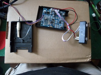

Dans le cadre de la remise en état de mon Espace 2000TSE j’ai décidé d’installer la mini-chaîne Philips que je n’avais pas eu les moyens de m’acheter en 1985…. :oops:
Une fois la chaine installée j’ai regretté de ne pouvoir écouter les MP3 se trouvant sur mon téléphone.
J’ai dans un premier temps utilisé une fausse cassette, mais le câble reliant la chaine à mon téléphone me dérangeait.
Donc j’ai décidé d’intégrer le Bluetooth dans la mini-chaîne.

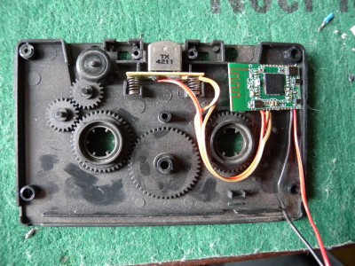

J’ai démonté la fausse cassette , retiré le câble d'origine et intégré un module Bluetooth.
Module BT
Module BT

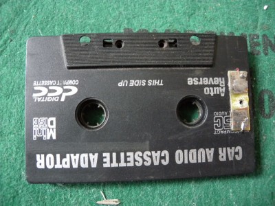

Pour alimenter le module j’ai ajouté 2 contacts sur la fausse cassette.
contact alim BT
contact alim BT

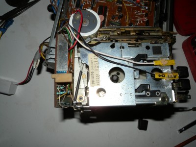

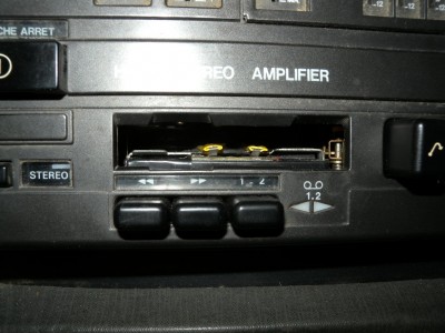

Sur le lecteur casette j’ai ajouté 2 lames souples qui font le contact quand je mets la fausse cassette dans le lecteur, il est toujours possible d’écouter des cassettes.
alim BT
alim BT
lame alim
lame alim
Le module d’alimentation se trouve derrière l’ampli de la mini-chaîne et raccordé au 12v via un fusible de protection.
Un seul inconvénient j’ai été obligé de supprimer le petit volet qui cache l’entrée cassette de l’ampli, je travail sur une autre façon d’alimenter le module permettant de garder le petit volet.
Pour l’instant ça marche très bien : je peux écouter mes MP3. :mrgreen:

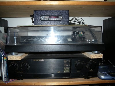

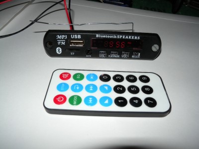

pour celui qui souhaite s'installer : le Bluetooth,le lecteur de carte SD ,le lecteur de clé USB et la FM avec en plus une télécommande il y a ce module pour moins de 10 euros....
Il fonctionne en 12V et se raccorde sur n’importe quelle entreé AUX ( actuellement il est branché sur ma chaine HI-FI )
Le trombone déplié sert d'antenne FM .

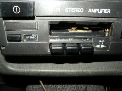

Voici le raccordement des 2 lames souples qui font contact sur la fausse cassette :
les lames souples sont collées à l’araldite sur la structure du lecteur cassette.
Les deux fils noir et blanc ressortent de l’ampli par un des trous existant

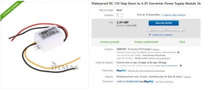

Le boitier blanc est un convertisseur 12V / 4.2V car le module Bluetooth étant alimenté en 4.2V .
Les fils jaune et noir sont reliés vers le 12V .

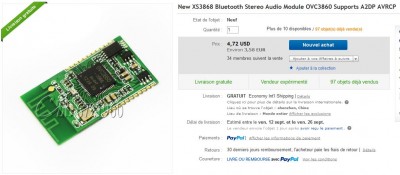

Voici les 2 modules utilisés :
Module alim 4.2V
Module alim 4.2V
Module bluetooth
Module bluetooth

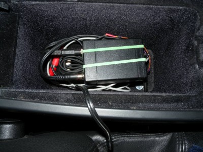

je vous avais promis un module Bluetooth à raccorder sur la sortie TAPE de ampli Pioneer situé sous le siège passagé et bien le voila.
J'ai pas de III donc je l'ai installé sur mon Avantime.
raccordement ampli
raccordement ampli
C'est la fiche 13 points avec les 2 cables gris

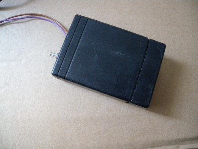

module dans le vide poche
le module se raccorde en 12V et via une fiche 3.5mm stéréo sur le câble TAPE.
l'inter poussoir permet d’arrêter la musique
Je n'avais pas pensé à un léger détail ;quand on écoute des MP3 du téléphone si on reçoit un appel ça sonne dans les HP :oops:
On est pas obligé de répondre mais au cas ou :roll: J'ai raccorder provisoirement un micro : ce sont les câbles violet et marron.
