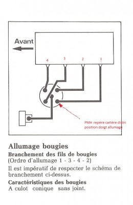

Je me demande si l'allumage des bougies se fait dans le bon ordre ????
Quand je suis en PMH du premier cylindre ou doit se trouver le doigt d'allumage ??

lorsque tous tes repères sont alignés
- cylindre 1 PMH, poulie Vilebrequin midi
- poulie AAC à midi
- poulie pompe à huile +/- midi, sur milieu
tu soulèves le distributeur et le rotor doit faire un angle de 45 °(soit à l'équivalent de la petite aiguille à 13h30), allumage cylindre 1

Si j'ai bien tout compris , demain matin j'utilise ce dessin.

un grand MERCI à toutes les bonnes idées que vous m'avez donné.
La distri en PMH le doigt de l'allumage était sur le cylindre 3 donc décalage d'un quart de tour et le moteur est parti au premier coup de démarreur :mrgreen:
C'est super j'ai appris quelque chose :roll:
