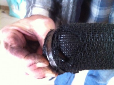

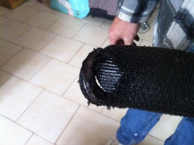

- Messages : 12370
Re: turbo (resolu)
+1 pour le controle "gyneco" !!!
Plus serieusement, il s'agissait tout simplement de la durit de l'intercooler qui a explosé! Essai routier apres remplacement: tout va bien!
Sifflement normal du turbo en charge et puissance revenue...
Pour ma part, sujet clos
J'edite le titre
