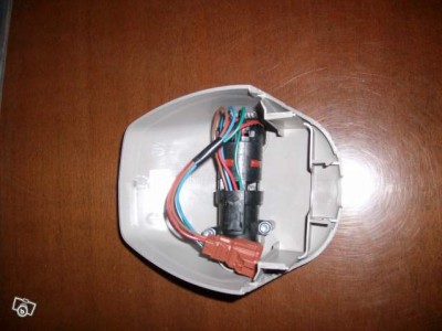

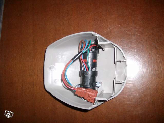

Derrière la coquille en plastique (sur laquelle est fixé le rétroviseur), se trouve un micro-ventilateur destiné à "aspirer" l'air intérieur vers la sonde de température. Il est possible que ton problème de vibrations vienne de là (pales du ventilateur mal équilibrées ou ensemble décentré).

Oui, enfin bon... Ce n'est pas un problème insurmontable. Si les vibrations proviennent du micro-ventilateur, ce n'est pas compliqué à résoudre :neudorf a écrit :Bonjour,
Mon problème de vibration est revenu malgré le changement du rétroviseur sous garanti. Ce défaut proviendrait donc du micro ventilateur qui doit être mal réglé. Mon espace n'est plus sous garanti depuis 5 mois ... le garage refuse de le prendre en charge et veut me faire payer ce changement de pièce. Pourtant ce problème signalé l'année dernière n'a pas été résolu avec le changement de rétroviseur. D'ailleurs le chef d'atelier était incapable de diagnostiquer la panne ... et prétend que c'est à ma demande qu'il a changé le rétro. Je pensais qu'il avait une obligation de résultat. En tout cas c'est la dernière fois qu'il me verra dans son atelier.
Le service client renault se range de l'avis du garage et m'oppose un non définitif pour la prise en charge de cette pièce.
Je suis un peu écœuré de l'attitude de renault dans cette affaire.
Dans un premier temps, couper l'alimentation du moteur (un fil à couper, pas d'autre solution). Si les vivrations disparaissent, le problème provient bien de cet élément.
Le micro-ventilateur est fixé sur la coque plastique au moyen de plusieurs vis. Si un jeu existe, il suffit de le combler (rondelles caoutchouc) ou de le supprimer (serrage des vis).
Si une vibration apparaît (réglage du balourd / équilibrage de la pâle) qui peut aussi frotter contre un élément de la cage en plastique. Il faut démonter le moteur et l'alimenter afin de constater d'où vient le problème.
Enfin, une des jonctions du boîtier plastique de l'ensemble rétroviseur peut présenter un jeu : démonter le tout afin de faire un remontage à blanc (pas sur le véhicule) et observer de l'intérieur si des défauts apparaissent (patte ou clip déformé, jour excessif, emboitement mal réalisé, etc.)

pourquoi couper un fil, il y a un connecteur pour alimenter le micro-ventilateur, il suffit de le déconnecter pour faire le test. Tant pis, en attendant pour le capteur de température.
J'ai du mal à croire, vu la taille de ce micro-ventilateur, qu'il puisse faire vibrer le rétro, au point de ne pas pouvoir lire une plaque.
La coque de protection principale, et le rétro sont glissés dans des rainures d'un support fixé sur le parebrise, attention au démontage, le câblage n'est pas très long.
Support mal emboité dans la fixation du parebrise ?

Parce qu'en débranchant le connecteur complet, on supprime le retour d'info de la température (+ hygrométrie) vers le calculateur de clim, ce qui peut entraîner un défaut. En revanche, l'absence d'alimentation du moteur ne doit laisser aucune trace (c'est juste mon avis).Painchocolat19 a écrit :Salut,

Pour l instant j ai tout démonté, nettoyé le ventilateur puis bien resserré les vis du support. Je verrai bien si ça recommence.
Si la vibration n est pas supprimée je verrai pour rajouter de la mousse pour l isoler.
Espace IV phase 4 - 2.0 dci 175 - BVA
- nagrrra
- Messages : 1727
Re: rétroviseur intérieur qui vibre
As-tu vérifié si les pâles tournent librement ? Le problème ne peut venir que de là.
Pour éviter les vibrations, on colle de la bande bituminée à l'intérieur des appareils produisant des vibrations (la mousse ne suffit pas).
