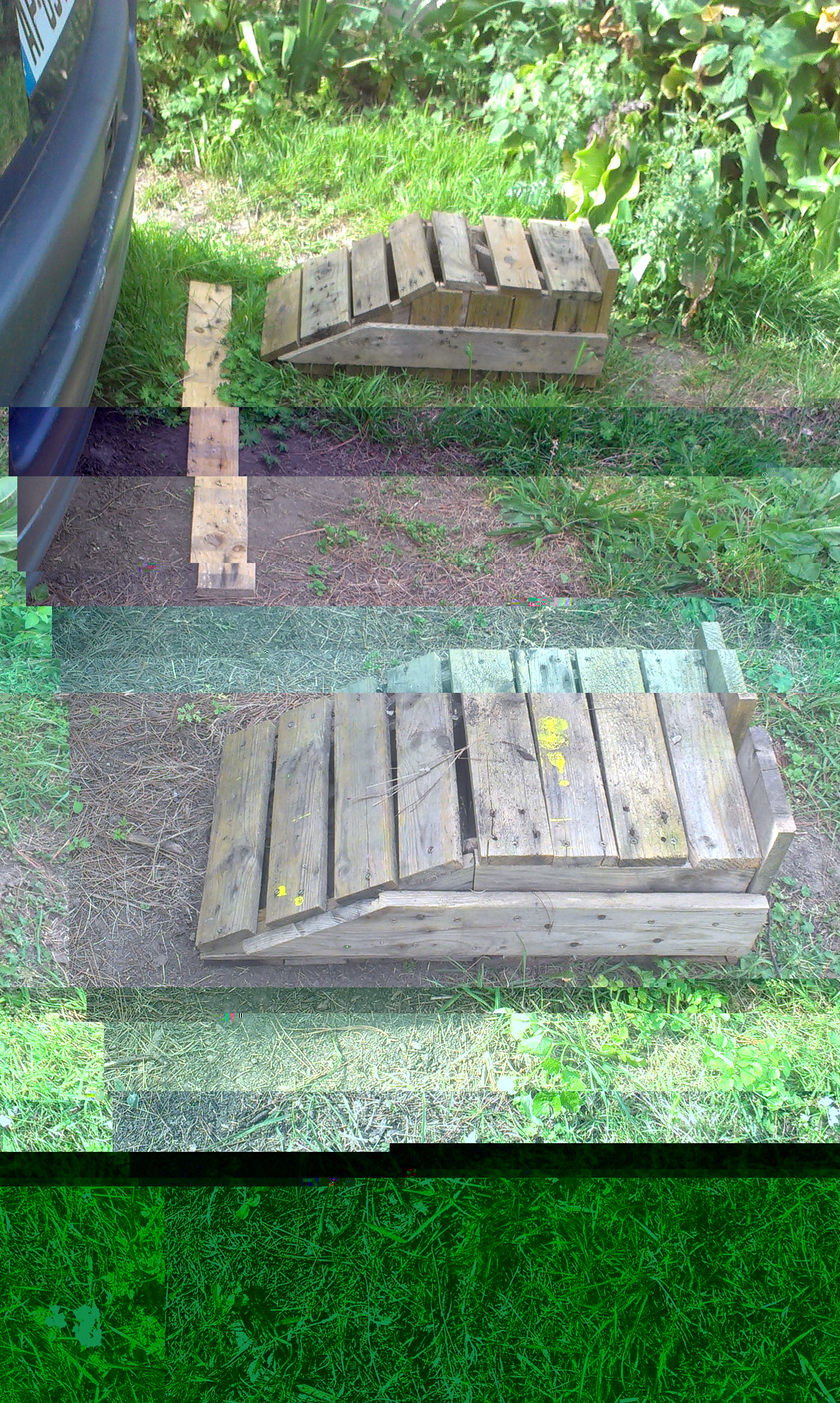

Les palettes dont tu parles sont probablement des palettes cimentièresBories a écrit :Bonjour
J'ai remarqué que certaines entretoises de palettes sont en bois dur, genre frêne (mais même d'autres peuvent aller je pense) je fais dans 2 (ou plus) de ces pièces de bois 2 coups de scie (à bûches) pour réaliser un vé que j'utilise en fait dans beaucoup d'occasions (les faire de préférence ensemble pour une meilleure similitude (qui peut servir après pour certains contrôles géométriques (sommaires bien sûr). A dimensionner la profondeur de l'entraille de façon à conserver une bonne solidité aux cales ! des chutes de bastaings vont bien !
effectivement, on peut faire pas mal de choses avec les trois entretoises, mais je ne comprends pas comment tu utilises ce V , en particulier pour caler l'arrière de la voiture.
Si tu pouvais donner des précisions , voir une photo.
A part ça on peut faire des tas de choses avec des palettes , des rampes pour surélever la voiture par exemple
pour tous ceux qui doutent , je l'ai déjà utilisé de nombreuses fois , ça tient très bien , et je ne suis pas suicidaire.
Utiliser des palettes permet de faire des tas de choses, construire une serre par exemple
http://www.aujardin.org/construre-une-s ... 73996.html
j'ai aussi déjà fait des décors de théâtre, aménagé une cabine de projection pour une salle de cinéma associatif de 100 places.
Dans le cas présent , je pensais mettre un empilement de palettes sous la roue de secours pour pouvoir travailler sur les deux freins arrières en même temps, est ce que c'est pertinent?
Pas au niveau de la résistance des palettes , mais de la déformation du chassis?
