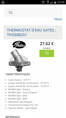

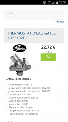

D'origine il n'y en a pas, apparement que sur le v4y 715, alors que tu devrais avoir le v4y 711
En tout cas je ne sais pas depuis quand il l'on monté, si c'est sur phase2 ou 3.
Mais sans être sûr à 100% il me semble que tu ne devrais pas avoir cet échangeur

Nous avons le 711.
On parle bien de l'échangeur eau/huile au niveau de la fixation du filtre à huile ?
C'est quoi d'ailleurs la différence entre le 711 et le 715 ? J'ai jamais su :'-(
Comment sais tu qu'en 2003 il ne devrait pas y en avoir ?
J'avais vérifié les dates codes sur les pièces moteur elles correspondent bien à l'année de première mise en circulation.
D'ailleurs peut on avoir un accès aux pièces détachées avec un numéro de châssis comme on peut l'avoir avec service box pour psa, eper pour le groupe FIAT etc ?
Merci.

attention, je ne suis pas sur, n'ayant pas d'echangeur sur le mien, ni sur le manuel d'atelier 2003... Je suppose!Flo2 a écrit :Nous avons le 711.
Merci.
Flo.
Par contre mon moteur venant d'une velsatis de 2009 type 715 en été équipé.mais j'ai du l'enlever n'ayant pas les durités nécessaires à ce montage.

Si jamais ce moteur qui est un VQ35DE à la base consomme de l'huile il faut changer la soupape au niveau du carter d'admission, souvent en cause quand ils consomment de l'huile..
Dans ma doc (notice renault) ils mettent 5.4L MOTUL aussi, mais quand on avait fait la vidange il était resté plusieurs jour à vidanger à plat + manipulé pour la vidange de la boite avec le cric, et avec un seul bidon de 5L ça avait suffit.
On est sur un moteur en V, assez compact même si la cylindrée est de 3.5L, il n'a pas de radiateur d'huile, ça ne me choque pas plus que ça qu'il ne contienne que 5L.
D'ailleurs l'échéance de vidange recommandée est de 20.000Kms "seulement" sur ce moteur, pas plus (et faut pas faire plus sous peine d’abîmer le patin de tendeur de distrib).
Ce n'est pas parce qu'il y a 5L d'huile qu'il faut en mettre trop. Il n'a jamais déjaugé, et encore heureux tant qu'on est dans ce que demande le constructeur, et au dessus du mini, je ne vois pas ou est le soucis.
Non, ce n'est pas le nôtre, en tout cas il est très propre aussi, le nôtre n'est pas à vendre et il est au GPL. par contre à ce kilométrage c'est idéal pour le passer au GPL
Par contre pourquoi avoir changé la direction ? Il y a des soucis de ce côté ?
Mince je n'arrive pas à trouver de renault art fonctionnel et dialogys, c'est le logiciel à installer je ne le possède pas :'-(
Si quelqu'un a ces logiciels et peut vérifier avec le numéro de série la partie refroidissement de l'huile ?
Par contre j'ai regardé ici, mais je n'ai pas trouvé mon échangeur eau/huile :
http://renault.epcdata.ru/espace4/14557/
C'est ça que nous avons :
Je n'arrive pas à mettre la main dessus, mais j'avais une présentation de ce moteur en 2002 ou ils parlaient de ce refroidisseur à huile aussi.
Flo.

Je regarderai ou vont les durits de cet échangeur, mais bizarre, car mon moteur est bien marqué V4Y711 sur le cache AAC avant, et le code moteur est bien JK0F.
Donc si j'en suis la doc gates, si la deuxième sortie du thermostat est reliée à la modine, c'est bizarre pour notre moteur.
J'ai pas fait gaffe en changeant l'alternateur à ceci.
On avait eu une discussion sur l'emplacement du thermostat quelqu'un aurait une photo de l'emplacement exact ?
Par ou faut il passer pour le changer ?
Est-ce bien par le phare gauche (côté réservoir DA), et le thermostat se situe au dessus de l'alternateur à gauche du moteur en haut quand on est face à lui ? (que je puisse regarder la forme du thermostat s'il a deux sortie ou non)
On doit faire la vidange moteur et une autre de BVA aux beaux jours, je regarderai plus en détail à ce moment là.
Merci.
Flo.
