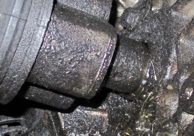

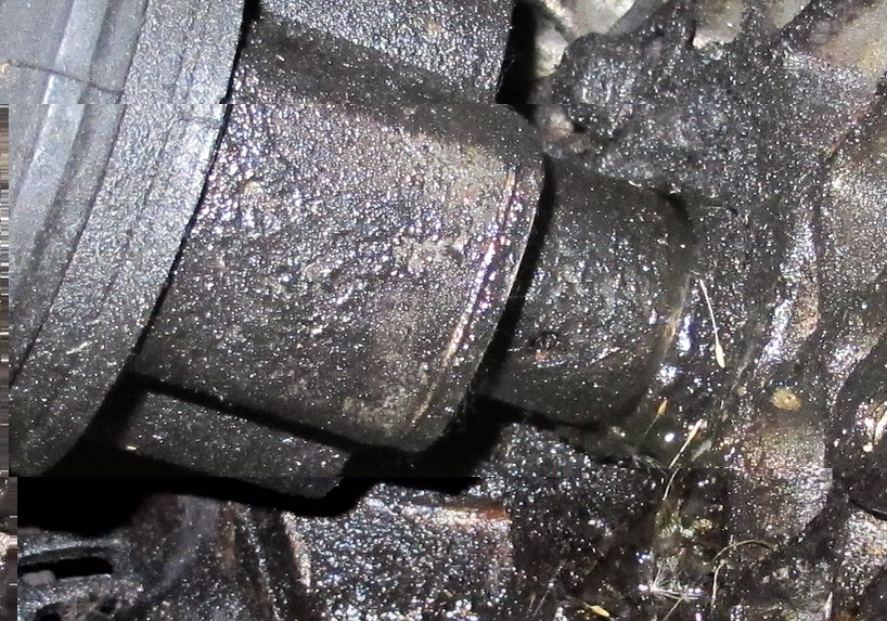

Le problème qu'il reste est la petit perte huile..

le ami/mécanicien qui me aide, il ne comprend pas. pour cela, je demande de l'aide / informations sur ce qui ne va pas.

Il y a un joint spi sur l'arbre de sortie de boite, côté droit et gauche.
Pour atteindre le joint spi il faut d'abord enlever le cardan.
Ensuite dévisser et enlever la bague crénelée de 10 cm de diamétre qui est
maintenue bloquée par un ergot.
Le joint spi est à l'intérieur de cette bague.
Cette bague crénelée sert aussi à laisser un peu de jeu au différentiel.
Il ne faut donc pas la revisser à fond.
A droite la bague règle le jeu de la grande couronne sur son pignon
A gauche la bague règle le jeu des planétaires du différentiel
C'est pour cela que chaque bague a un ergot de blocage à mettre en place
quand le jeu est bon.

Mais...une grande question Il y a des gaines à remplacer? et où puis-je trouver ce??
Y depuis... vous croyez qu'il n'y a pas d'autres pertes? (voir aussi la deuxième photo en haut où il y a du huile(?))

Le plus simple est de démonter un des joints spi et de trouver le même chez Renault
ou dans un magasin spécialisé pour joints automobile ou industriel.

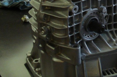

Il te faut ceux de la boîte, sortie cardan.

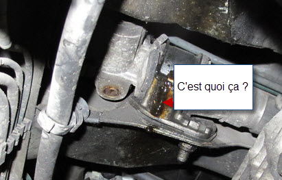

C'est la direction assistée ça ?
Une autre photo de la boite :

Je ne sais pas si elle est la direction assistée ..
En cas, il serait bon de savoir, ce qui devrait être fait pour ajuster..
