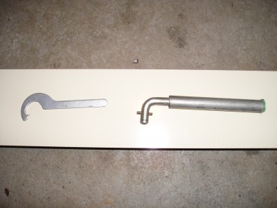

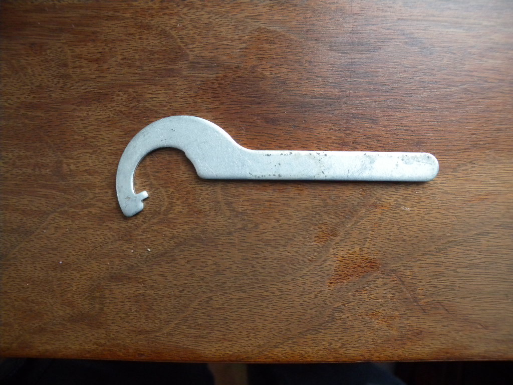

je lance une fabrication de clés à ergot pour galerie Espace 1.
Ceux qui sont intéressés se manifestent.

La clé d'origine n'est pas solide pour un usage répété , et l'ergot s'use très vite .
La découpe laser est une idée si on passe à du métal plus résistant ou utiliser moins souvent voir occasionnellement la clé .
Perso j'ai fais une clé où l'ergot est une goupille fendue comme celle que l'on monte sur les cardans .
Ok , c'est moins origine mais là pas de crainte pour serrer .

Cette clé sert à démonter les barres transversales.
Je te fait une photo dès que possible.

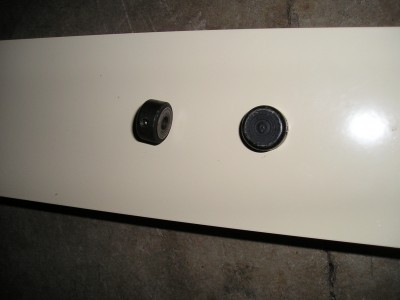

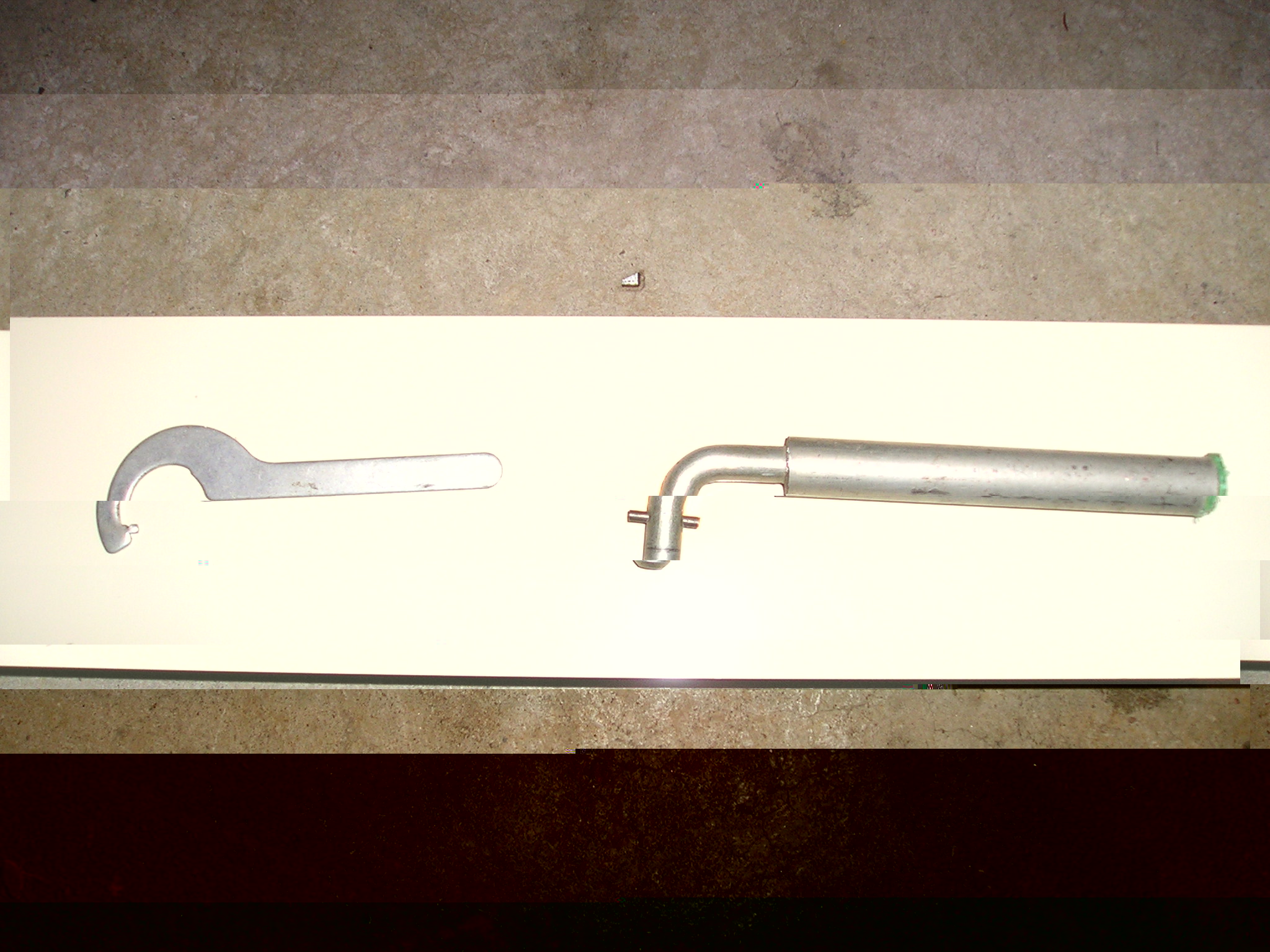

Parce que l'écrou ,monté par en dessous de la barre , ressemble à ça

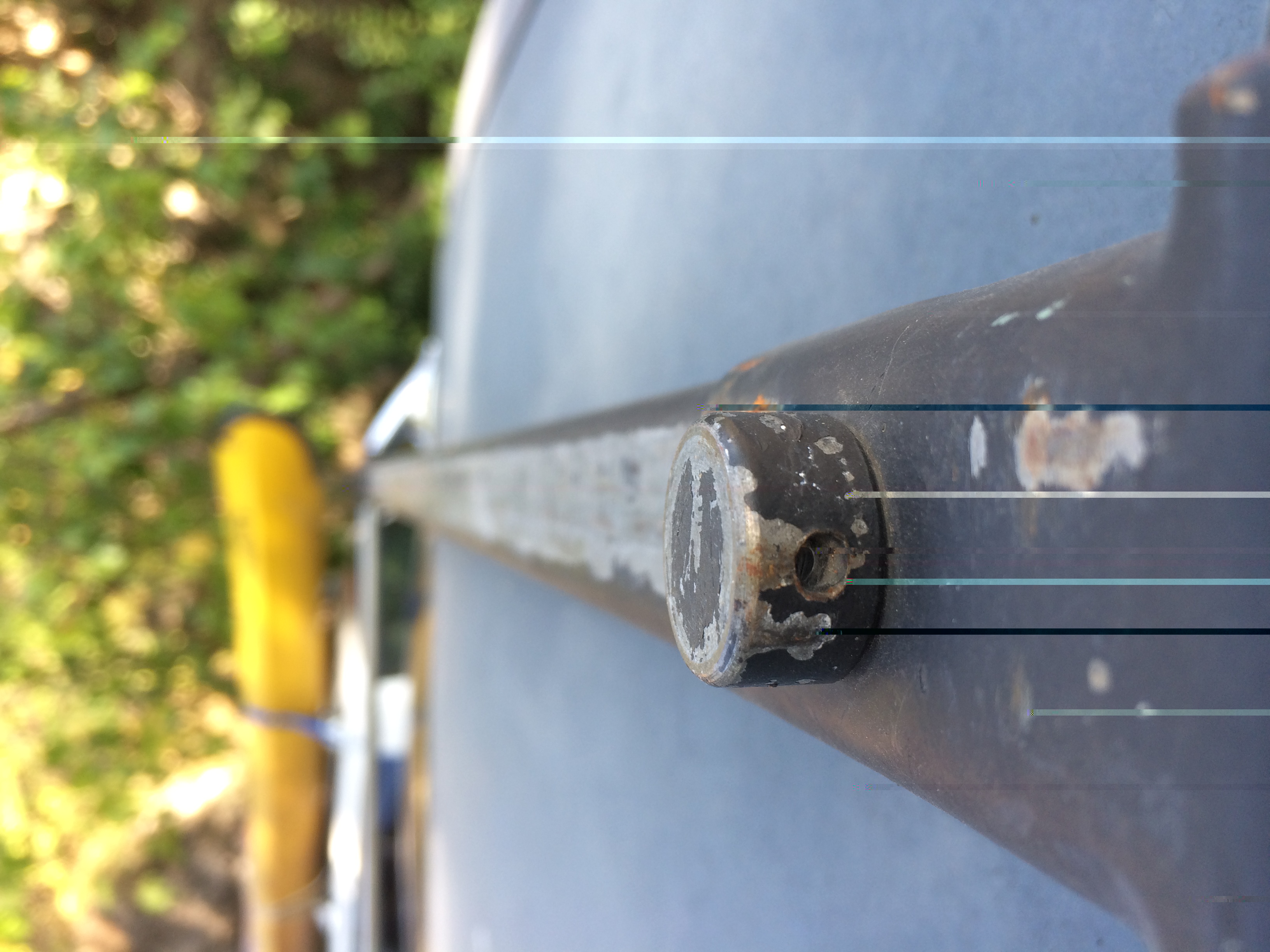

Je vois bien l'utilité de la clé, mais je ne vois pas ou sont ces écrous.
Harry. A+
OUF! Je me sens moins seul

Pour Pilou (et les autres!)
Est ce plus clair ?
La partie bombée etant la tete de la vis et la partie cylindrique l'ecrou borgne dans lequel vient l'ergot de la clé...

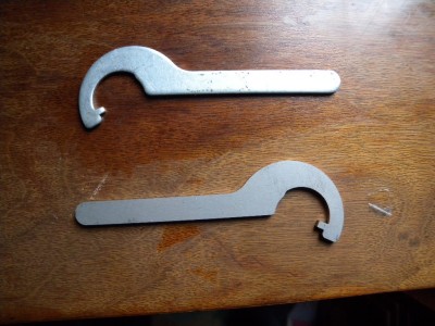

voici la première copie en inox 304 d'épaisseur 3mm , l'original est en tôle de 2.5mm.
La copie est plus solide ...yapas photo.
j'attends les commandes
Yves
