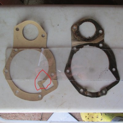

Je viens de faire ma distribution et j'ai changé ma pompe à eau par prudence.
J'ai fais ensuite la même chose pour ma R21(J8S) mais Oscaro m'a envoyé deux joints pour la pompe dont un pour véhicule diesel (déjà prédécoupé)
Maintenant, j'ai un doute sur le joint que j'ai posé sur mon espace :oops:
Faut-il que je redémonte ma pompe afin d'être sûr ? ou cela n'a pas d'incidence sur le fonctionnement?
voici une photo de l'ancien joint et de celui non découpé fournit avec le kit pour R21:
joints pompe à eau
joints pompe à eau

Pour info, moi j'ai monté le joint de gauche (sans découpe) sur le mien il y a peu.
Mais comme je ne l'ai pas encore complètement remonté et démarré, je ne peux t'en dire plus.

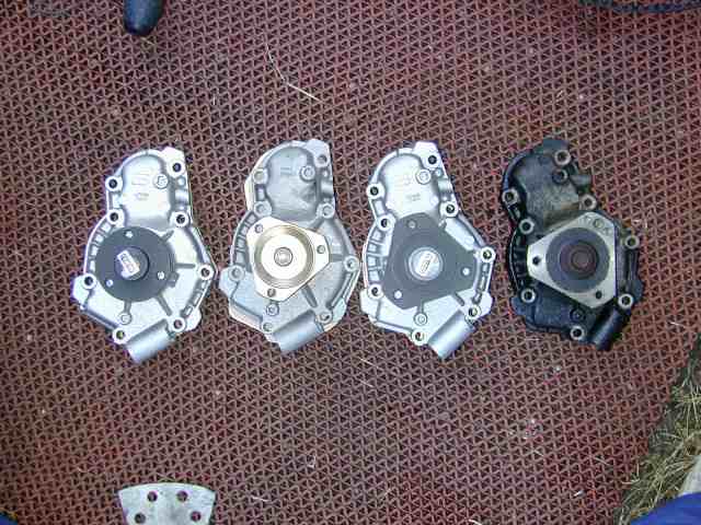

Il serait intéressant de comprendre physiquement quel différence se créent en fonction du joint.
face avant J7R damper PAE.jpg (51.28 Kio) Vu 5322 fois
joint pompe a eau.JPG (30.37 Kio) Vu 5321 fois
Je n'ai malheureusement pas de photo de la pompe de l'autre coté.
Harry. A+

En regardant les photos, on peut voir (apparemment) que la partie interne du joint n'a pas l'air (profitez-en, c'est pas tous les jours que je dis des a-peu-près) de poser sur quelque chose.
Harry. A+

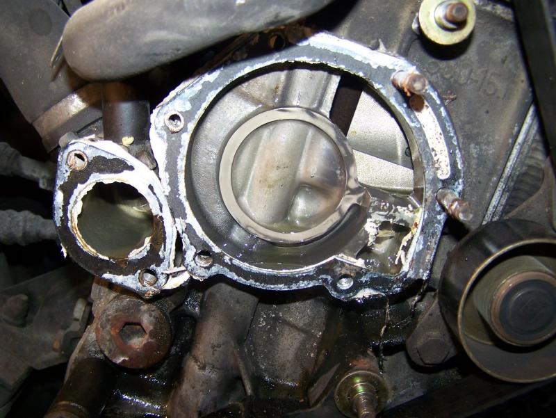

Harry, je te poste une photo de la face interne de ma pompe, si cela peut t'aider :wink: A+
face interne pompe à eau

est-ce que si le joint ne "repose" sur rien et qu'il n'a pas été découpé, ne risque t-il pas de se désagréger et finir par tomber dans le LDR :?:
si c'est le cas, y a t-il de gros risques d'après toi :?: A+

Un grand merci pour cette photo qui va enrichir ma photothèque (presque 900 photos à ce jour) et celle de PEC. Si le joint se désagrège, il sera surement réduit en bouillie petit à petit et ne bouchera pas un radiateur.
Harry. A+

effectivement après réflexion, ce n'est pas un joint en fer donc très peu de risque d'avoir des ennuis par la suite.Merci encore et A+
