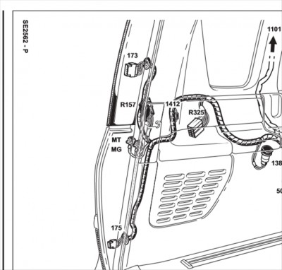

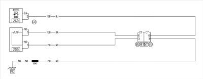

- Messages : 10576
Re: Degivrage arriere en panne
problème résolu...c'était bien ai niveau de la fiche.
j'ai réalisé un "pontage" contournant la fiche avec un morceau de fil de section 2,5 mm²
arrivée fil beige et départ fil blanc (raccord bleu 157 dans le montant arrière gauche)
