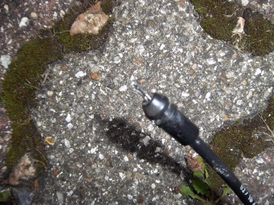

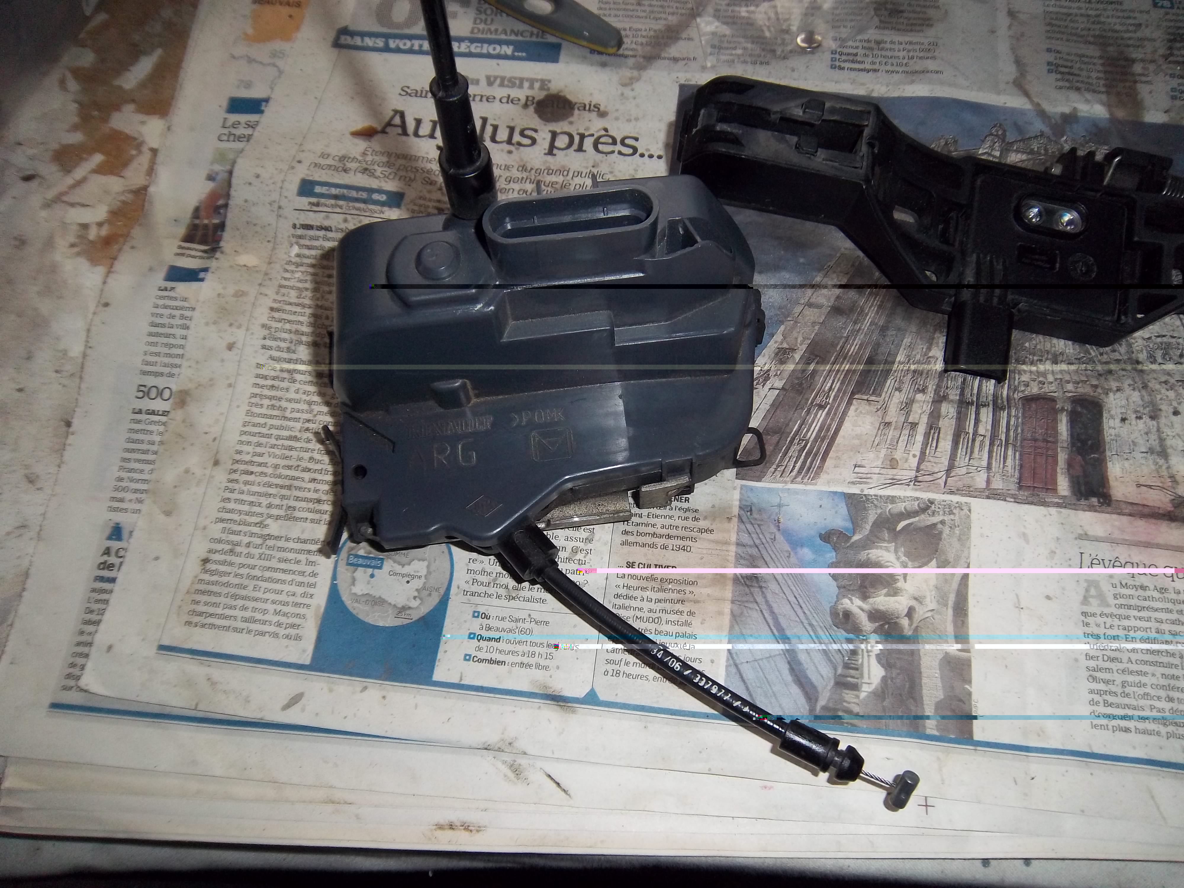

non pas parce qu'elle faisait du bruit, mais le câble s'est rompu au niveau de la tête de fixation.

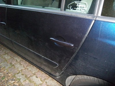

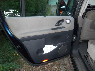

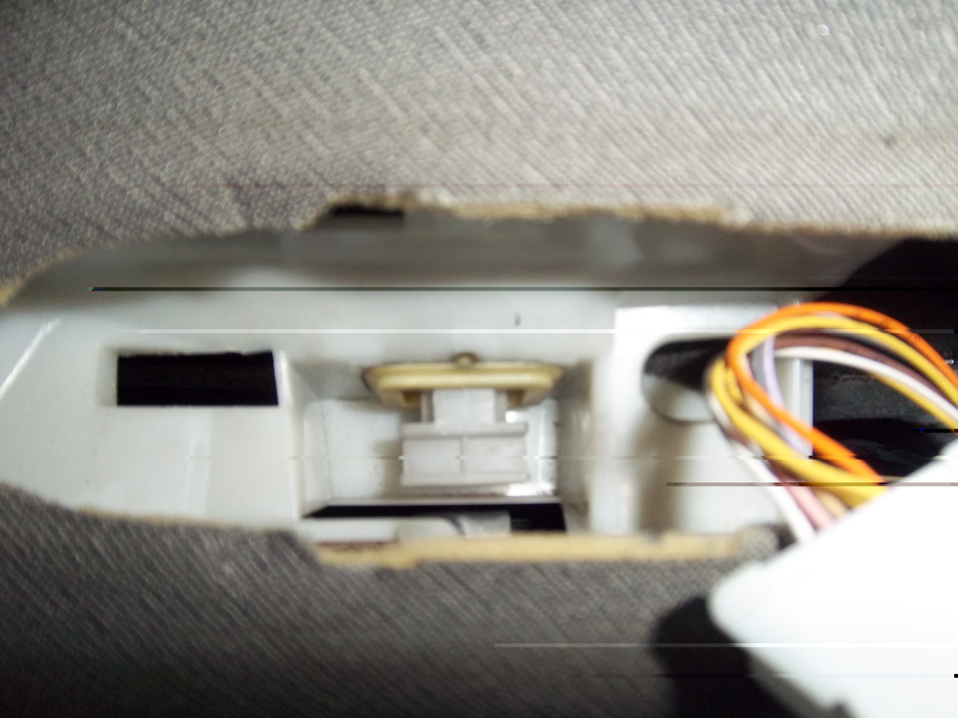

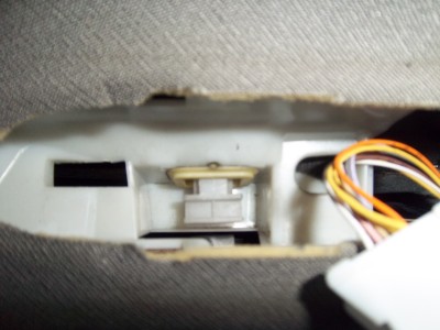

Ca se passe derrière ça..

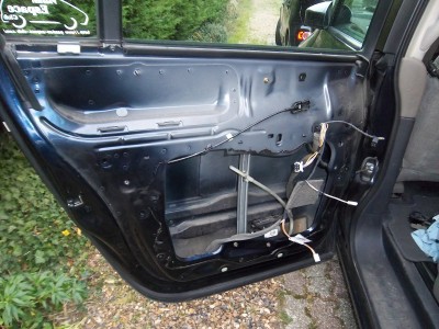

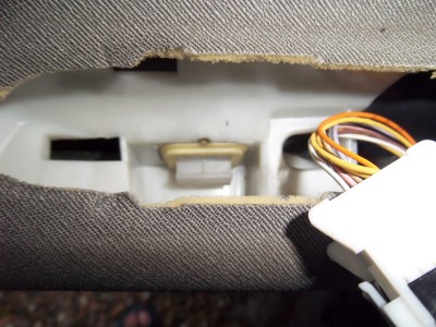

Donc, il faut retirer ça

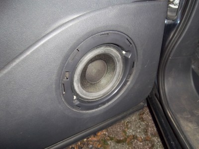

Retirer le haut parleur (quoique pas nécessaire, mais bon...

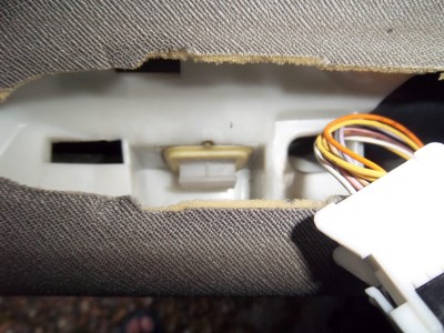

déverrouiller le panneau, après retrait de la platine de commande du LVE, puis de la poignée d'ouverture (vis sous cache)

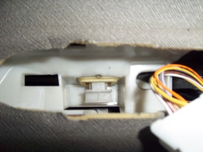

Position déverrouillée

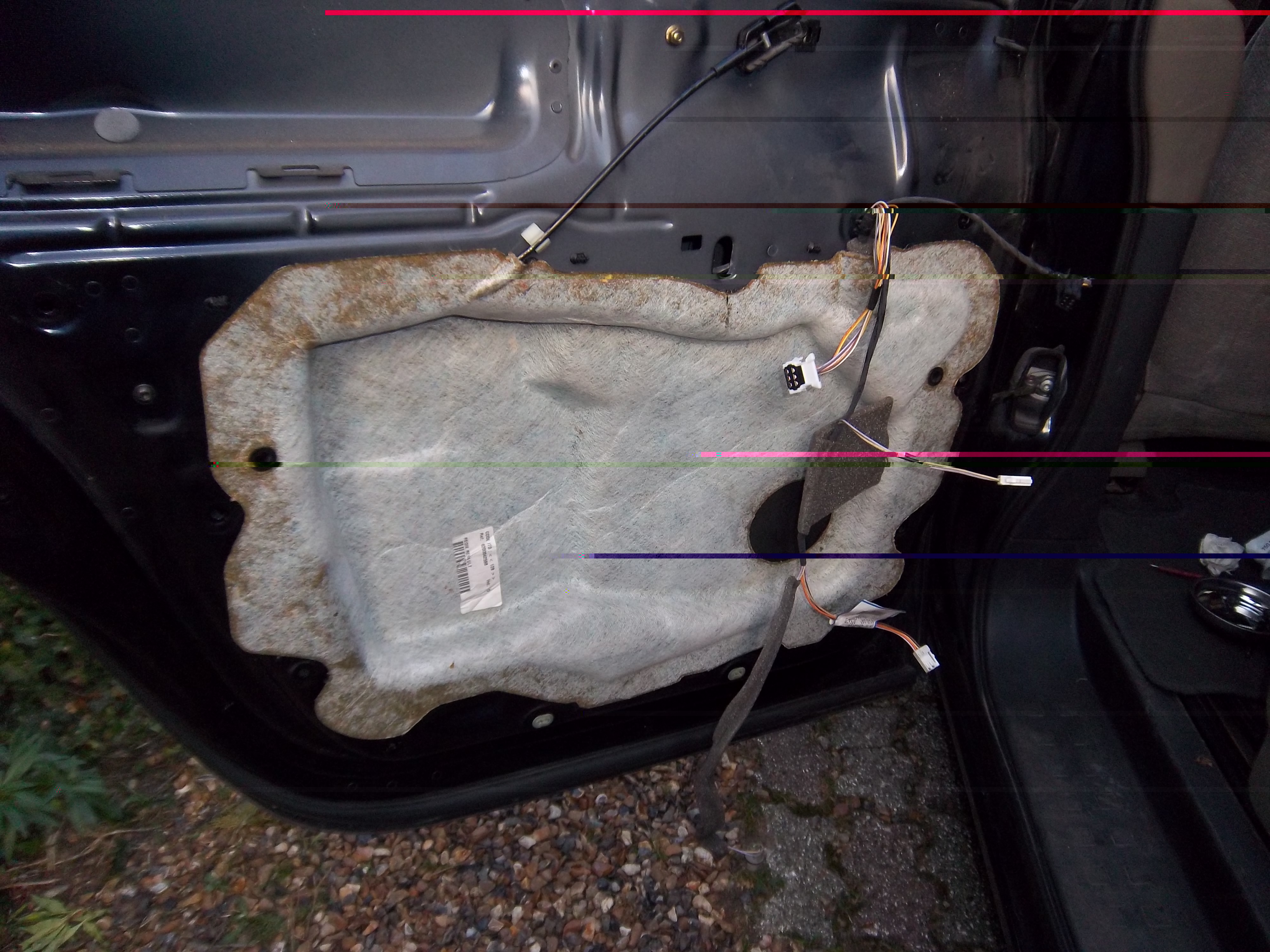

Tirer sur le panneau à partir du bas pour le dégrafer. Voilà ce qui est caché dessous. Le retirer (collé)

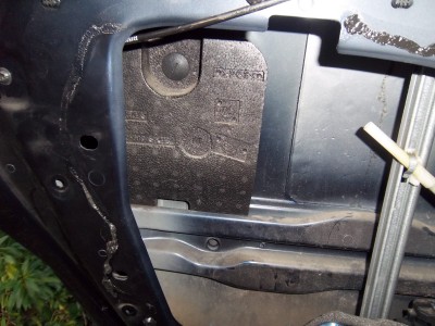

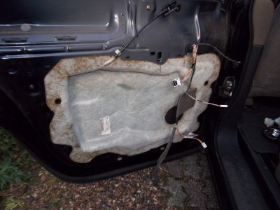

Retirer l'antivibration
C'est vide !
C'est vide !

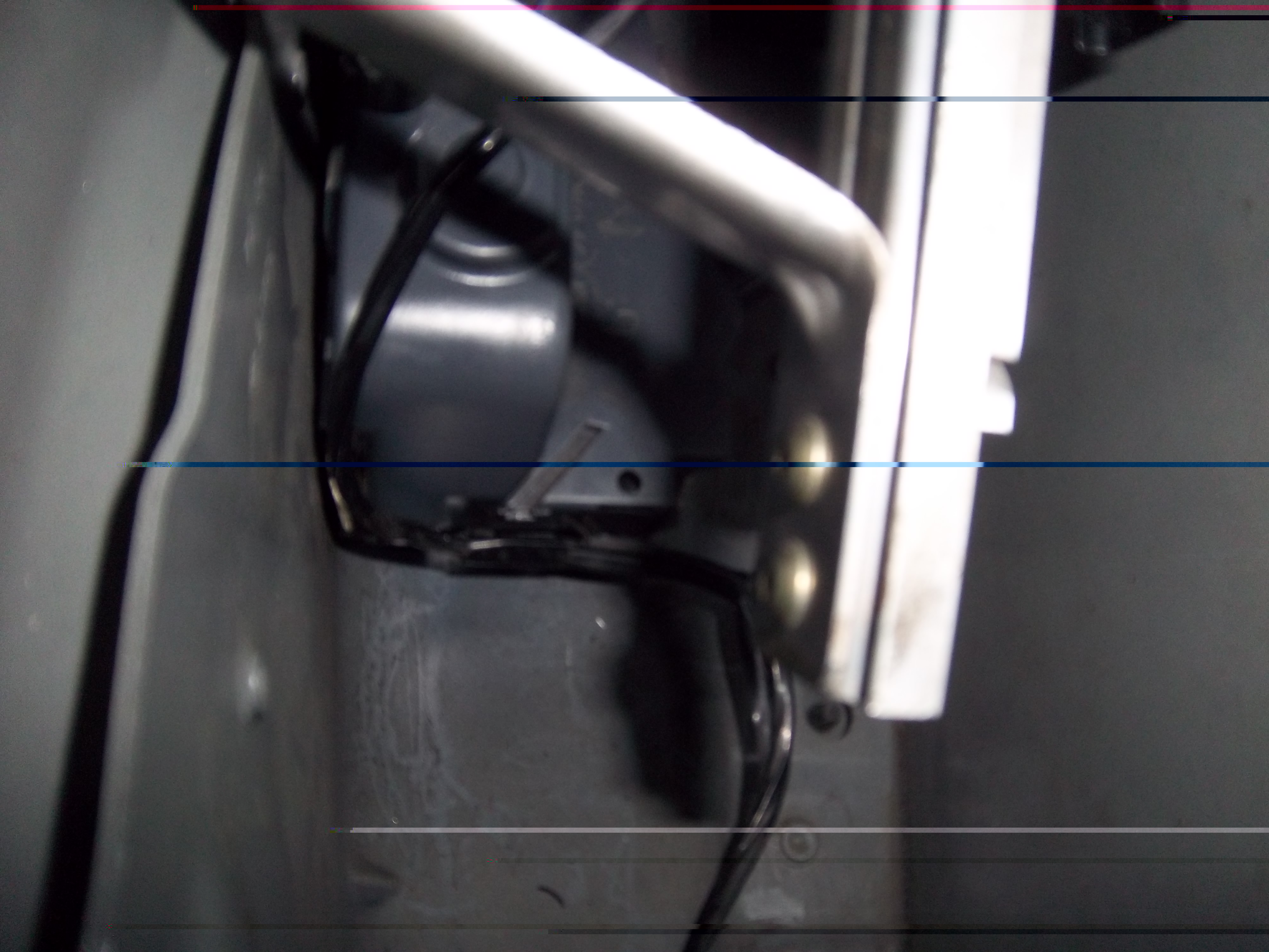

Le moteur est là. 2 vis à retirer.

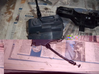

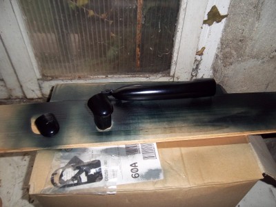

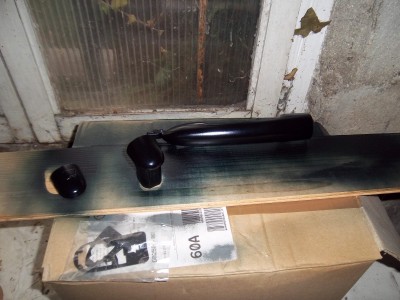

La poignée neuve, après mise en peinture

Et voilà le fautif :
